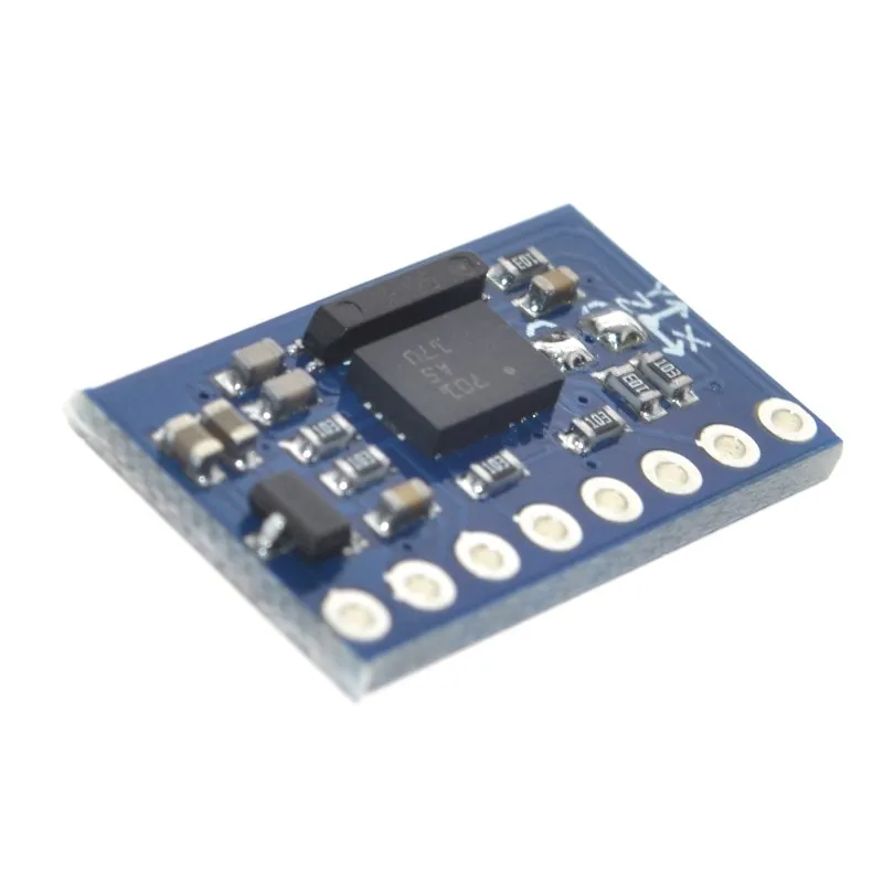

Ще проуча какво има но ето това от SparkFun като че ли става за начало. Защото освен сензорите има и микроконтролер а при мен фактически става дума за Data Logger с автономно захранване. И освен това именно поради шума в сигнала на сензора използват филтри на Калман и други софтуерни трикове за обработката му.Освен това се ползват готови библиотеки за обработката до ниво кватерниони. По-сложно е отколкото ми трябва но и $40-50 не са чак толкова големи пари. Като го купя ще го поразходя из парка да видя какво ще се получи като резултат.
https://www.sparkfun.com/products/14001
Има и по-евтини в които обработката на сигнала е дадена на специализиран чип но пък там няма микроконтролер който да записва в паметта, трябва да се слага допълнително.
https://www.aliexpress.com/item/Absolut ... 65847.html
В крайна сметка трябва да се стигне до нещо подобно. Малко са я понадули цената до $250 но ако експериментите и демонстрациите покажат сериозен интерес може и на него да се мине. Или на сензорите му, пишат че дават 10 пъти по-добра точност от Калман.
