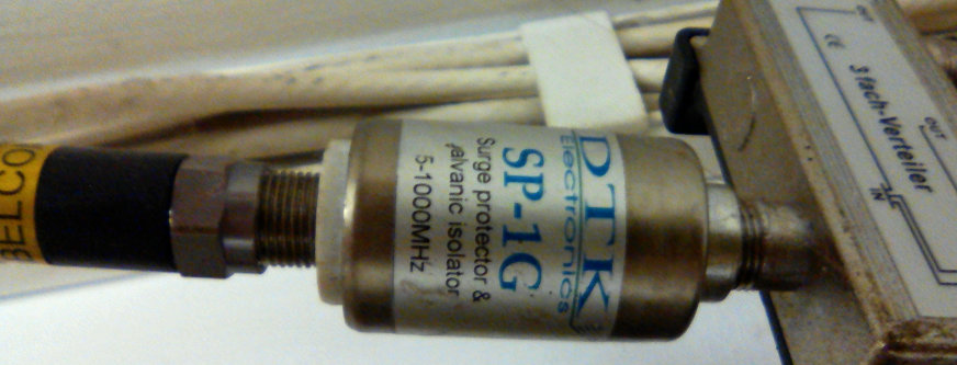

То и в БГ задължиха кабеларките да минат под земята. Нетя ми идва по LAN, но минава през кутийка за захранване и на другия край има преобразувател за оптика.
Телевизията идва по коаксиал и съм ѝ турил изолатор, предполага се, че и за нет ще стане. К'во има вътре ннам.
Аз бих турил един рутър със всичко (и WiFi) и да си свиркам.
