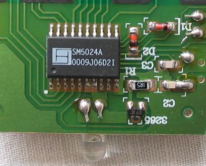

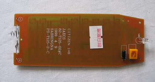

+Имам тука едно дистанционно от TV тунер за РС, ама тунера го нямам :) . И понеже е новичко и добре изглежда и мисля че ще ми пасне на един домашен проект, дето го тантуркам вече 3 години, исках да намеря документацията на контролера вътре, ама нещо не успях.
Ей го как изглежда
Коментар на файл: Това е ИС
132.jpg [ 33.17 KiB | Прегледано 6860 пъти ]
Коментар на файл: Тва е от другата страна на платката...
132a.jpg [ 26.81 KiB | Прегледано 7170 пъти ]

Най-лесно е като го "подслушаш". Трябва ти само един IR сензор, евентуално леко усилване и цифров осцилоскоп. Не съм чул да има единен стандарт по въпроса.

Ами то варианта с цифровия осцилоскоп е ясен, ама нямам достъп до такъв :( , та затуй се надявах накой да се подсети ако случайно е виждал таквоз нещо (евентуално по логото)... аз обаче се съмнявам, че това е някой известен контролер за ДУ и само надписа е сменен (дори не е гравиран)...
Всъщност дори и ИЧ сензор не ми трябва - имам достъп до светодиода :lol: .
Ееее сега се сетих дайб.... :twisted: .
Проблема ще го реша лесно - един приемник, буфер ако се наложи - делител и го мушкам във звуковата карта.
Хехехе :twisted: :twisted:
