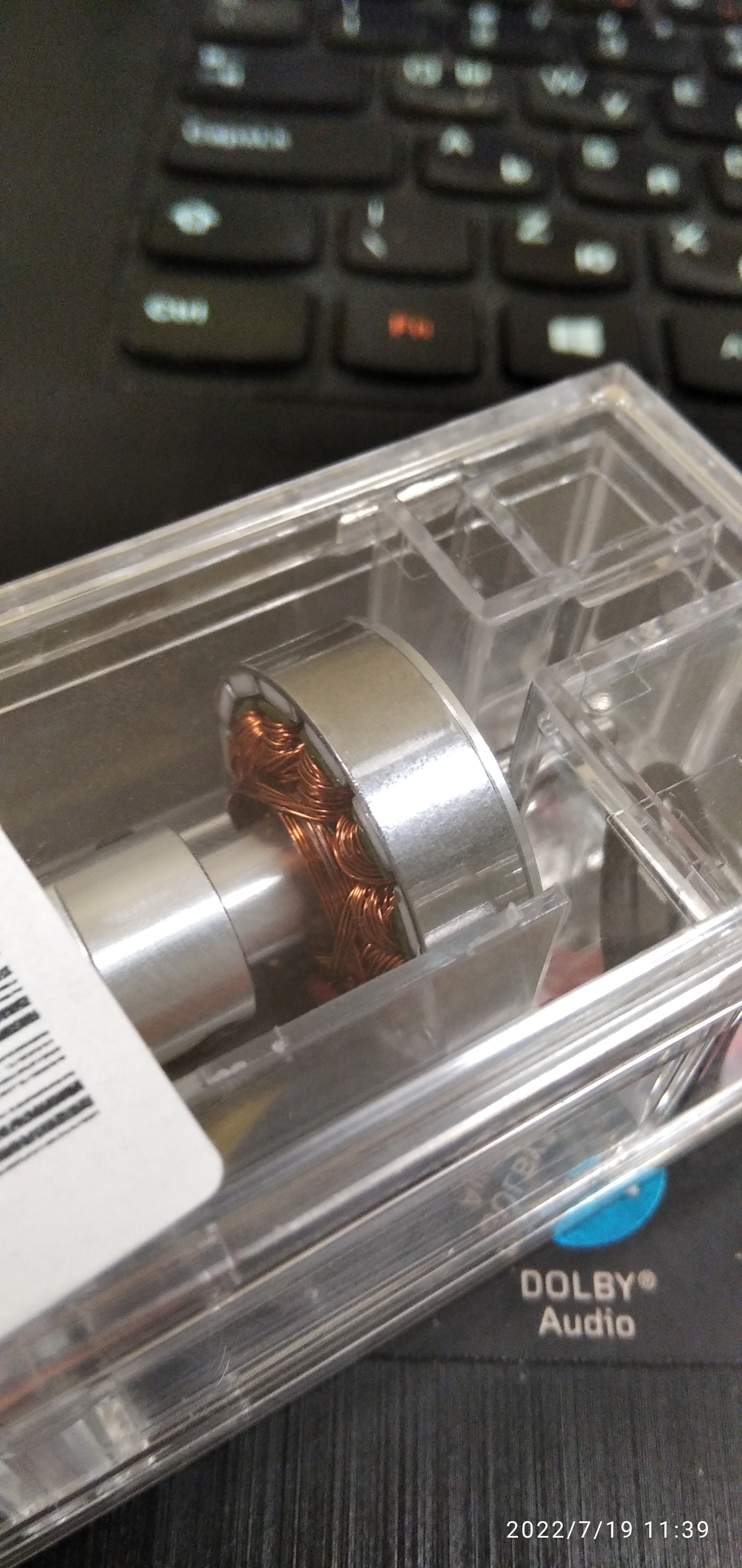

Маторите дойдоха. Добре опаковани в прозрачни кутийки и с резервни оси. Да му се ненадяваш на бай китаец... Оказва се обаче, че този оутрънър е не просто безчетков, ами е и синхронен (PMSM = Permanent Magnet Synchronous Motor) и си сака синусоида или FOC (Field Oriented Control). Та или MCF8316A или някой от FOC чиповете на Алегро ще да е.
