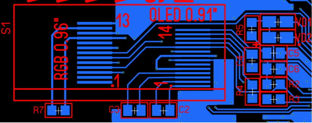

Тъй като и аз съм се сбъсквал с този контролер:
На 27ма страница от чаршафа има процедурата за инициализация при включване на захранването:
Power ON sequence:
1. Power ON VDD
2. After VDD become stable, set RES# pin LOW (logic low) for at least 3us (t1) (4) and then HIGH (logic
high).
3. After set RES# pin LOW (logic low), wait for at least 3us (t2). Then Power ON VCC.(1)
4. After VCC become stable, send command AFh for display ON. SEG/COM will be ON after 100ms
(tAF).
Т.е.: най-малко 3мкс след включване на захранването трябва да се активира RESET пина в ниско ново за поне 3мкс и след това да се върне във високо ниво.
По т.4- аз специално включвам дисплея чак след 1/3 сек.
Ползвах ето такъв дисплей, но се отказах от него, защото се оказа, че цветните са по-евтини, и друго си е шареното. Единствения недостатък на цветния е, че се инициализира половин секунда.
Все пак съм предвидил място на платката и за двата.
tester_Screen.jpg [ 121.3 KiB | Прегледано 4715 пъти ]
