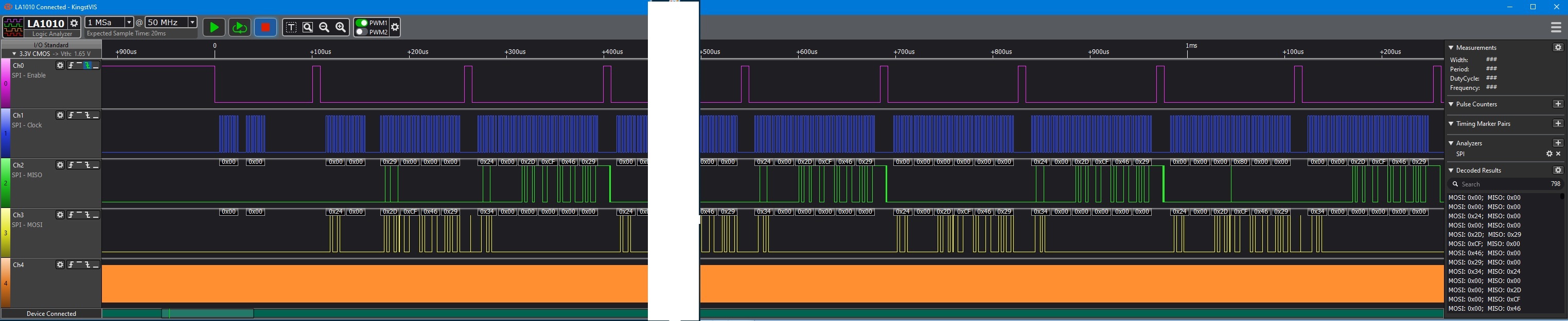

От сайта на майкрочип взех драйвера за SAM V71 и го портнах за STM.
Опитвам да тествам последователността за проверка на интерфейса със запис и четене от RAM на MCP2517FD.
На логическия анализатор сигналите изглеждат ок (картинката), последователността е следната:
- команда за Reset (0x00, 0x00)
- команда за запис на адрес 0x400 (0x24 0x00 [b0, b1, b2, b3])
- команда за четене от адрес 0x400 (0x34 0x00 [b0, b1, b2, b3])
Не чете това, което трябва :) , надявам се, за сега :) .
(Честита Коледа! и весело посрещане! )
ПП Кратките импусли на MISO (жълтия канал), това е шум в логическия анализатор, когато линията е в трето състояние

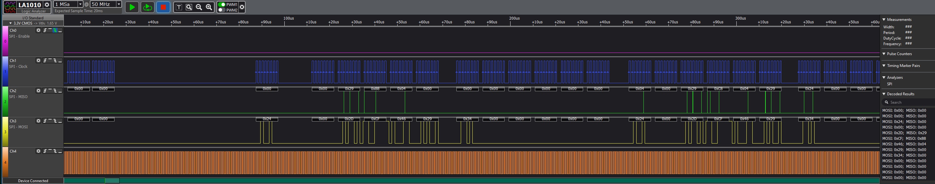

Оправих го, първият проблем беше в CS, вторият - за сега го тествам на по-ниска честота (под 1МХц).
Предстои да го пусна и на 12.5МХц.
