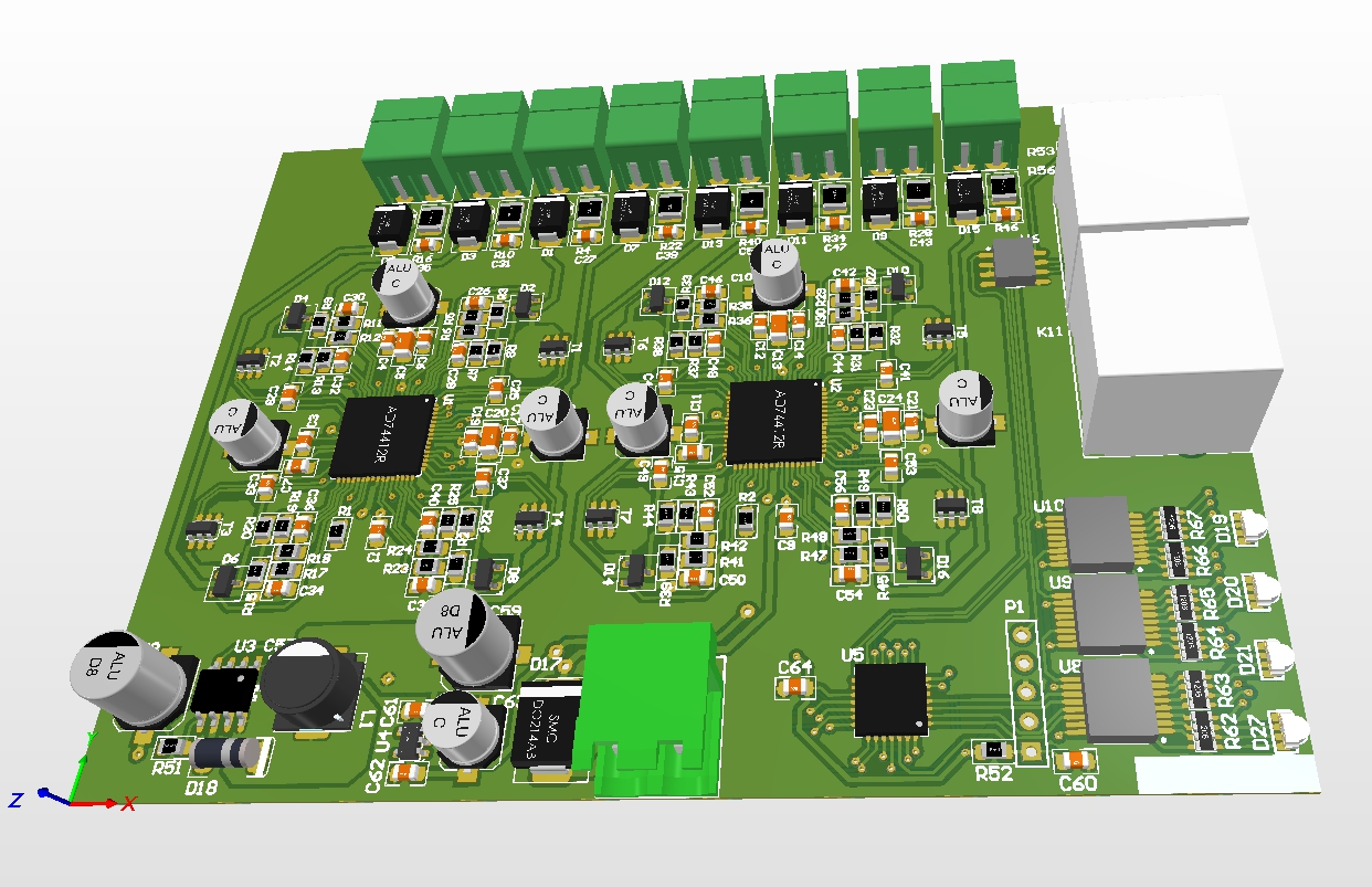

AD74412 - коментирали сме го и съм правил с него 8 канален универсален analog I/O модул (2 чипа). Има всичките неща които искаш. Current source има и като изход (0)4-20мА. Чипа е 4 канален - баш каквото ти трябва - дигиталните входове също ги има като опция чрез сетъп.
105х78 мм е платката. Двуслойка в случая - на 4 слоя може да се направи доста по компактно а и те без това препоръчват да е на 4 слоя.

Благодаря - на пръв поглед изглежда идеален за целта.

Работи :) Аз имах по сериозни планове ама се разсъхнаха... Това е направено с 485/модбъс. Мислех да го направя с етернет - има разни чиплета 3 порта суич. Ама дойде чип кризата, поеха ме други задачи и накрая смених и работата и така си остана. Имам и един малко по нов дизайн ама пак е с 485. Поне е на 4 слойка де :) Сега на тия евтините платки може да поръчам 5 прототипни и да си направя два модула ей така за спорта. Не че ми остава време да си играя де...

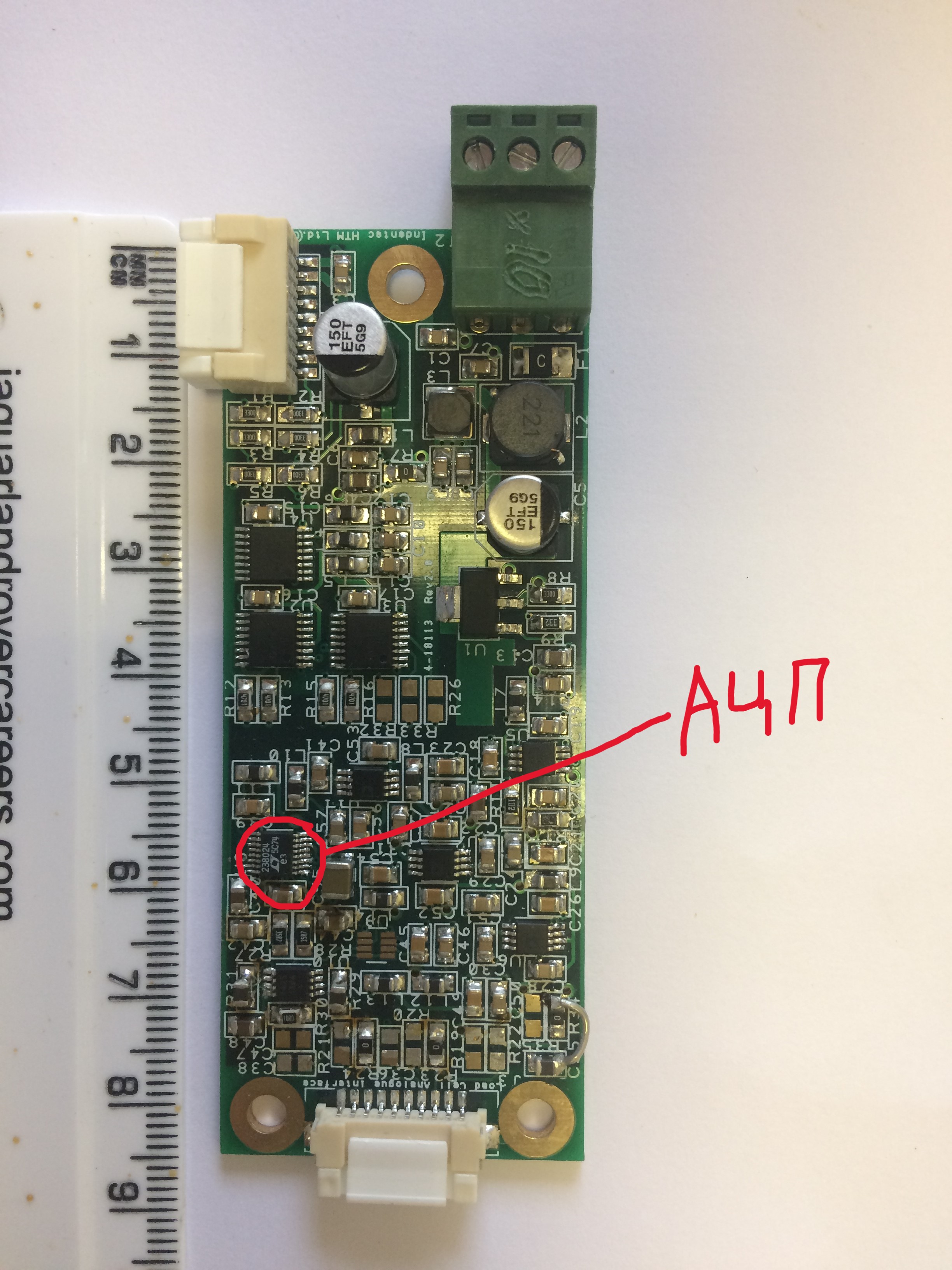

Аз съм ви ползвал 24 битовите АЦП-та - 238024, един немски инженер се опитваше да ме убеждава че поне 6 бита ще бъдат само шум, викам му - паживьом увидем, оказа се че шумът може да бъде нещо полезно - споменавал съм го в една друга тема на Бабане - създава естествен dither при управление на мотори, което в моят случай увеличи около 10 пъти прецизността за позициониране.

E 74412 си е супер универсален - на мен ми хареса. С малко гимнастика може и трипроводно да мери пт100 (с използване на два канала както споменах). Само дето цената му си се държи на нивото на което беше преди 3 -4 години като го пузнаха на пазара. Не че е висока - като за 4 универсални и/о канала си е добре.
Между другото те токовите генератори не са съвсем вътре в чипа - май трябваше да се ползва външен транзистор. Абе като цяло размера на цялото нещо може да се направи прилично малък. На платката дето я показах са доста разредени чарковете - могат да се уплътнят и повече.
