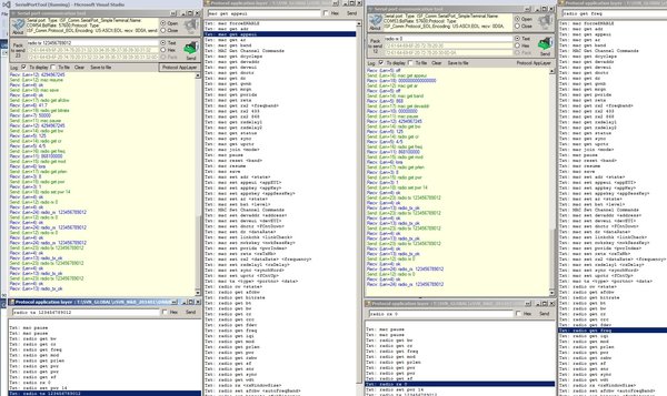

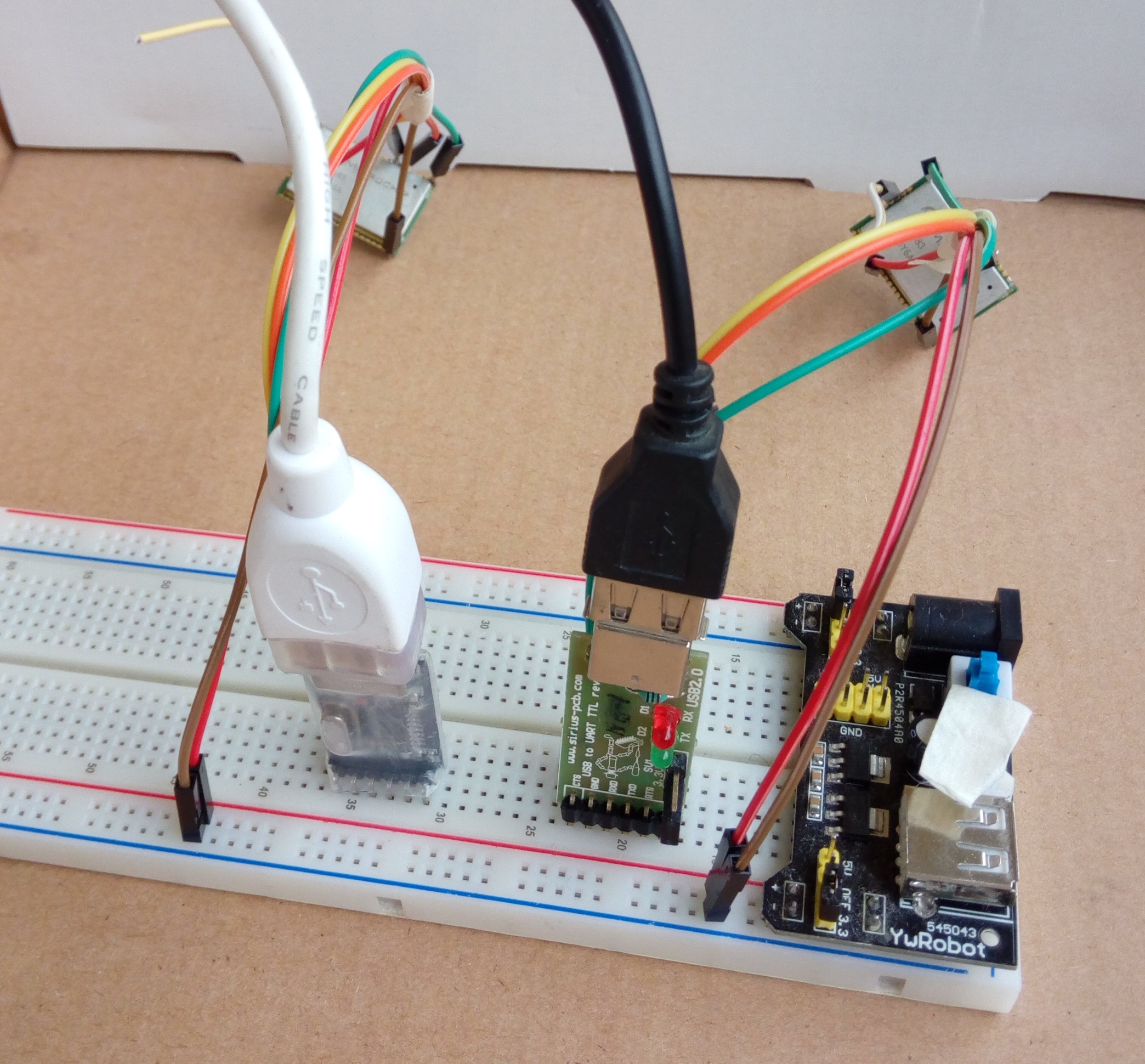

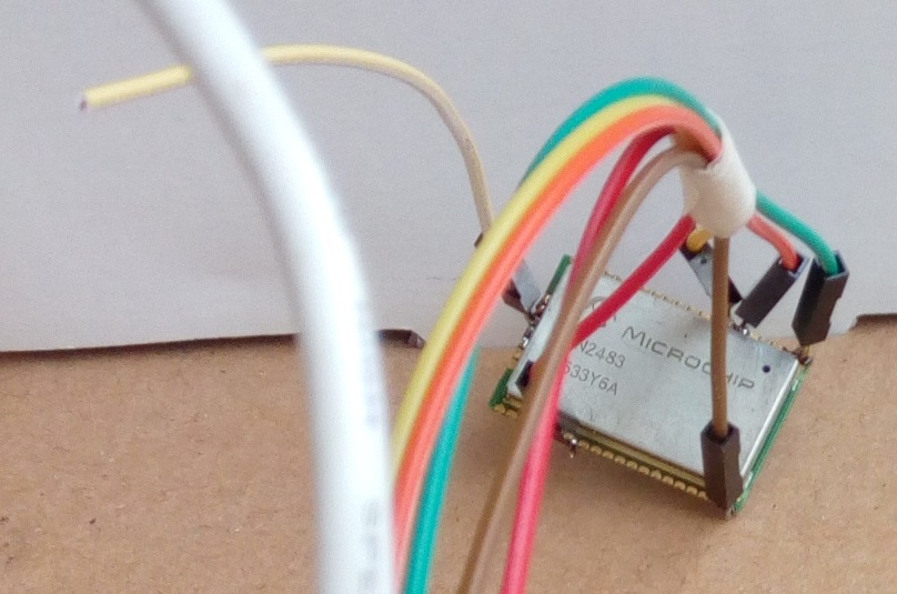

Снощи остана време да си поиграя с два модула
- на 868МХц, локално, в стаята, закачени към PC;
- вместо антени им сложих по 6-7 см жица;
- простичко, както пише в оня, по-горе, линк за ардуино - първи стъпки
след теста на версията, честотата, конфигурирането на мощността (radio set pwr 14),
на единия изпращам
radio rx 0
на другия
radio tx блабла
Понякога приема, понякога не приема нищо, понякога казва
radio error
Може би някъде нещо бъркам :).
(Осветлението е лошо :) на снимката)
IMG_20160521_092318aa.jpg [ 258.99 KiB | Прегледано 10594 пъти ]
IMG_20160521_092323b.jpg [ 1.18 MiB | Прегледано 10594 пъти ]
Съб Май 21, 2016 9:13 am
Мнение Re: Моля, споделете опит от експлоатация на радио RN2483
До колкото съм запознат с модули за комуникация, така не става! Не може да правиш обемен монтаж на тези неща и да очакваш да работят перфектно! Трябва да има документ, в който да са описани точно изискванията за разположение на модула върху платка и т. н.
За програмата ти нищо не мога да кажа. Не съм запознат с този модел. Кажи на момците в Комет да ти пратят някаква тестова...
www.elkran.com
Съб Май 21, 2016 9:42 am
Мнения: 5717
Бе то верно, че 1/4-вълновата антена се сака противовеса, ама чак да няма стабилна комуникация в стаята...
Съб Май 21, 2016 11:43 am
Мнения: 710
Да, страничните връзки са като противовес :), след малко ще му закача и една жица към маса.

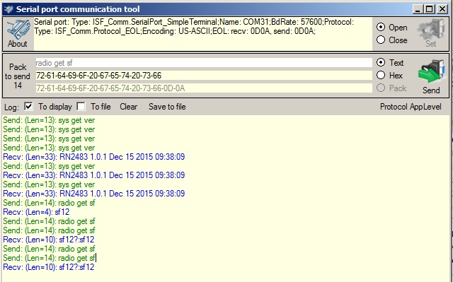

Впрочем, сега виждам, че след първия път нещо се оплита в командата за чувствителността на приемане
- отговаря на всяка втора команда с малко странен стринг.
И още - в описанията не намерих EOL символ за командите, но с 0D0A става (с друго не става :))
Send: (Len=14): radio get sf
Recv: (Len=4): sf12
Recv: (Len=10): sf12?:sf12
На снимка и новия ми IO терминал :) (правя го, за да мога да тествам разни протоколи)
io_radio_get_sf.jpg [ 89.48 KiB | Прегледано 10562 пъти ]

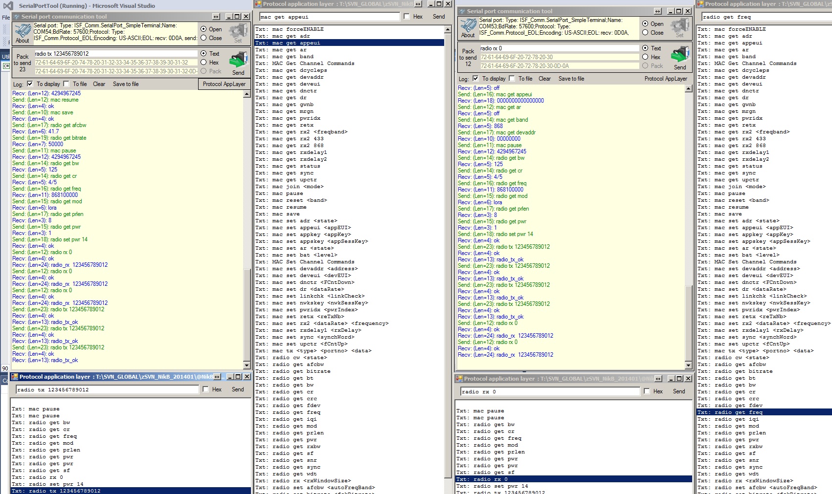

Тая вечер нещата потръгнаха.
Поне всеки път се получават пакетите.
Мисля, че проблемът се оказа в новите (евтини, 1.5лв, с CH340) USB-UART - инициализират се по-бавничко, но след това работят нормално.
Test_RN2483.jpg [ 664.58 KiB | Прегледано 10501 пъти ]

Като започнеш тестовете за разстояние (ако ще ги правиш в този вид), закачи маса с по-голяма площ - парче фолио или фолиран стъклотекстолит.
