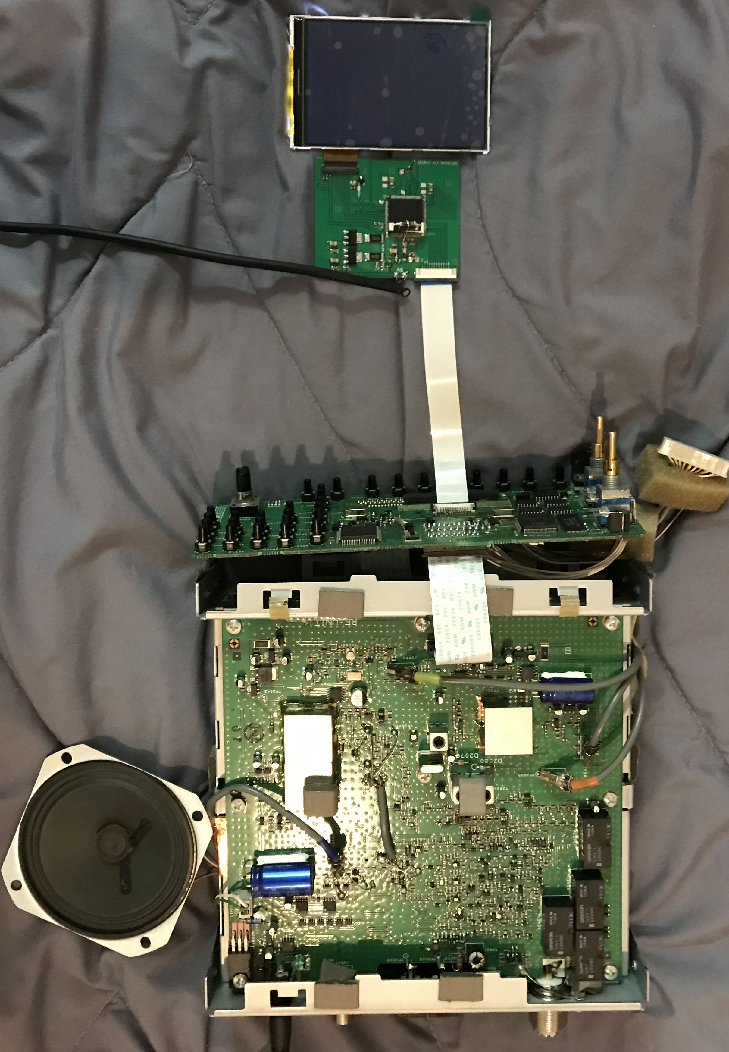

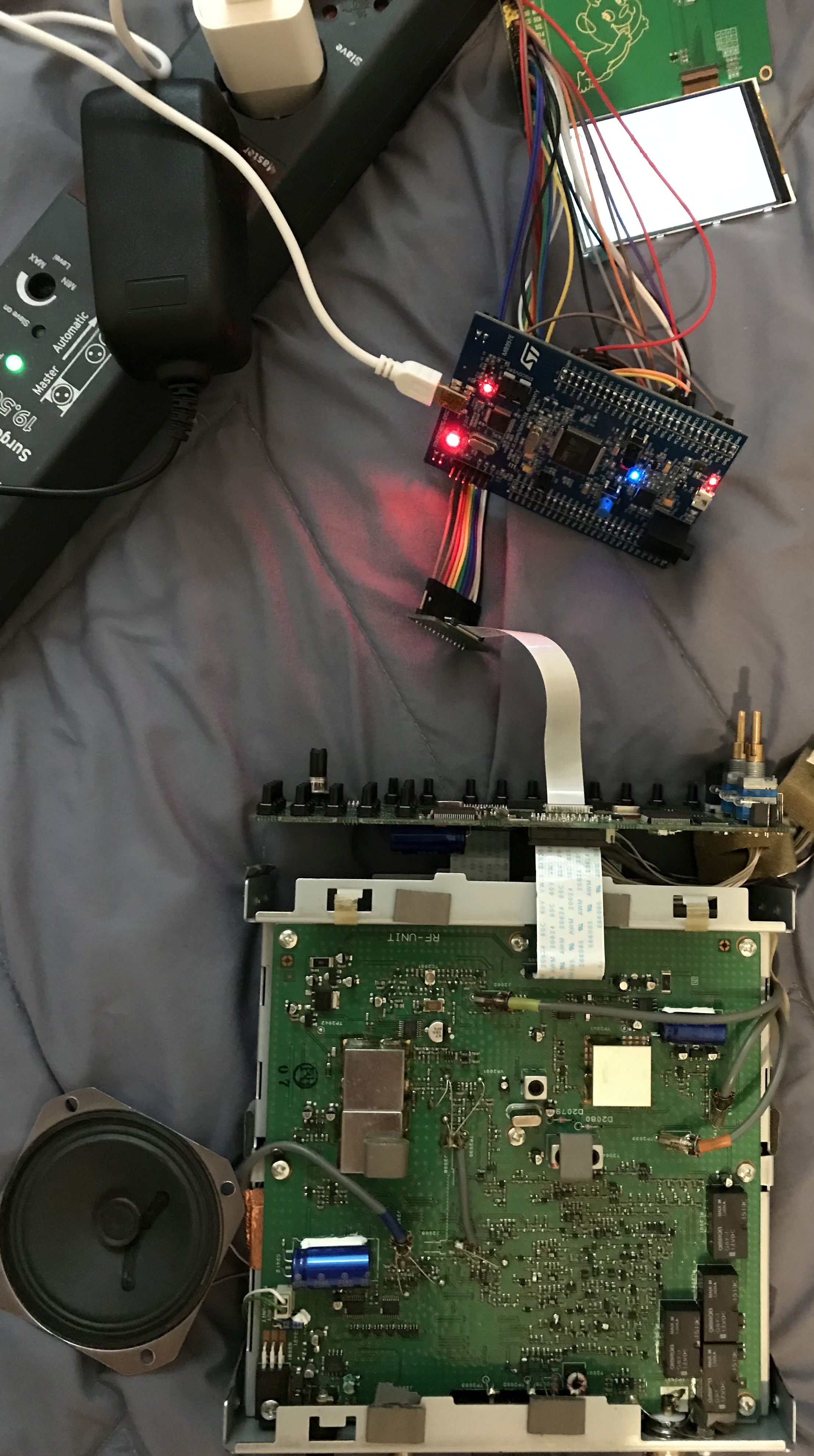

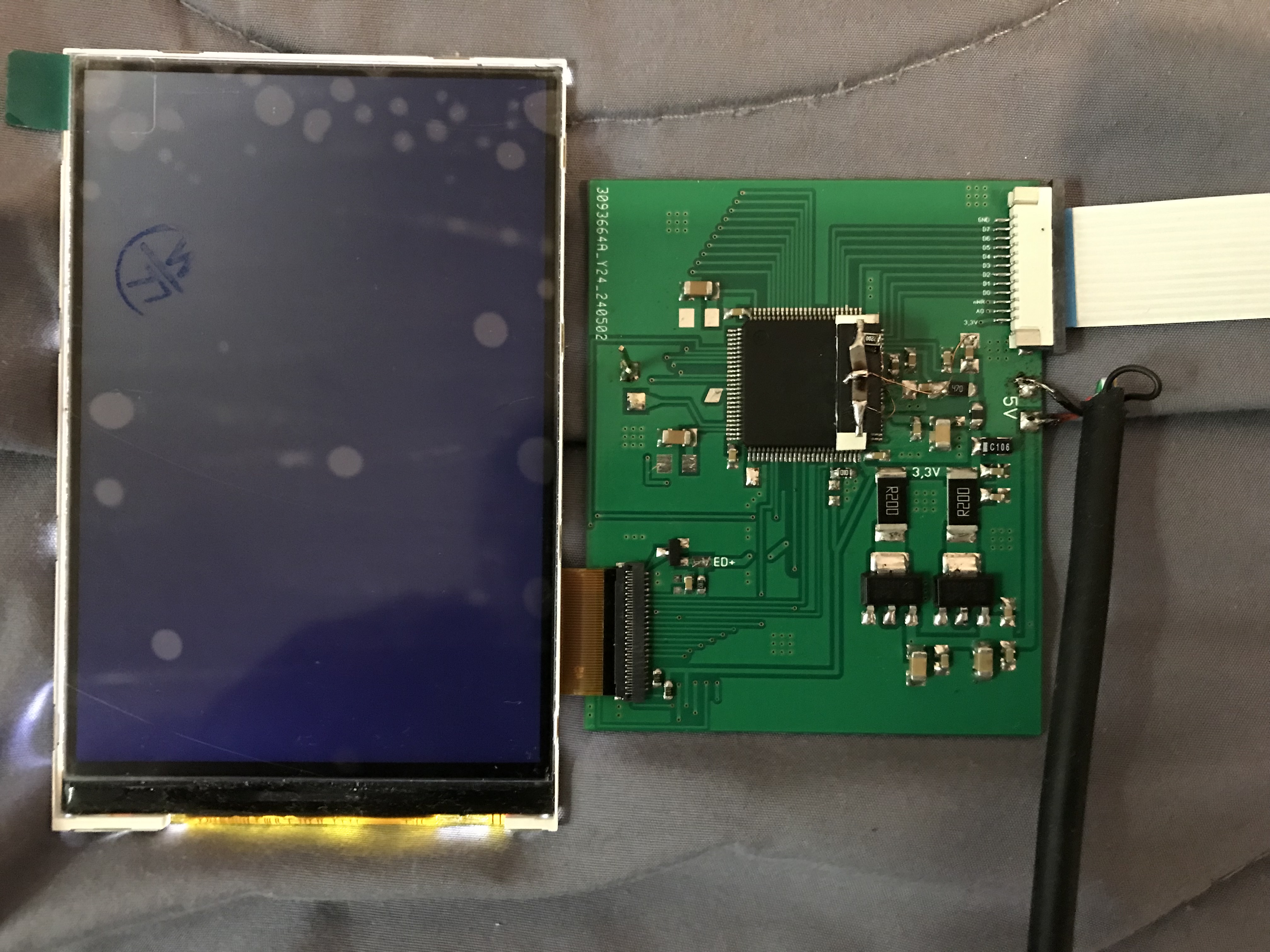

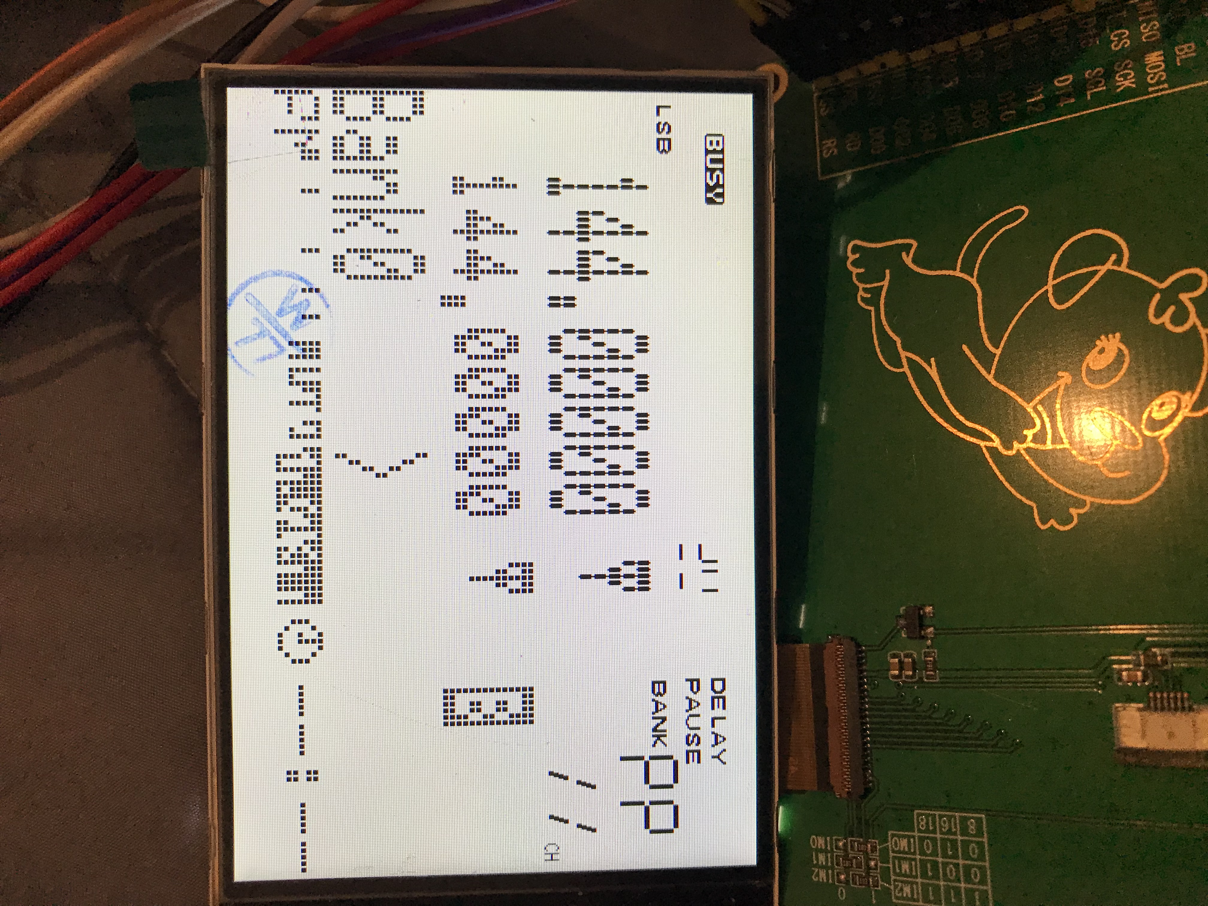

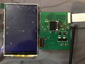

Изработих си собствена платка по схемата дадена в екселския файл. Първо я направих по нея не тръгва. После направих друга като там добавих 100nF кондензатор на ресета към маса, на 94 крак сложих 510 ома на маса и 3Кома на +, закачих RD на дисплея със FSMC_NOE на STM32F407VGT6. Филтриращите кондензатори са конфигурирани по схемата на ентвиклунгсборда със този чип. Направил съм на платката стабилизатор на 3,3 волта. Пак нищо светва само подсветката на дисплея и нищо. Понеже нищо не разбирам от софтуер, за да елиминирам причината си купих и един борд и реших със него да опитам. И вуала тръгна работата.
Сега съм в шах къде е проблема? Платката ми дефакто е по схемата на борда само няма кварц защото японеца твърди че се използва вътрешния генератор на чипа. Всъщност това е единствената разлика. Борда го свързах към дисплея и радиото по същия начин както е опроводяването на платката ми. Другото различно е, че на борда чипа е STM32F40VGT6U Моя е STM32F40VGT6. Купих си няколко чипа от райхелд не бяха скъпи 6-7 евра бройката.
Вчера се опитах да закача кварц на 8МХц но без резултат. Много ще се радвам да получа някакви насоки съвети. Ето снимки на нещата. Използвам програматор 3 серия. Борда си има свой на платката. След като се посъветвах с един колега от друг форум мисля че правилно програмирам със кубеайди програмата. На въпроса защо не сложа борда щом е тръгнало, не може няма място. Мястото е точно колкото е платчицата ми която е по-малка от дисплея за да се събере между бутоните на радиото.

Разгледай внимателно схемите на развойната платка и тая която си направил за разлики около ресет, захранване и каквато друга периферия има.

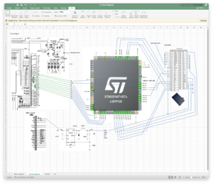

Това е схемата от която гледам и уж така съм направил.

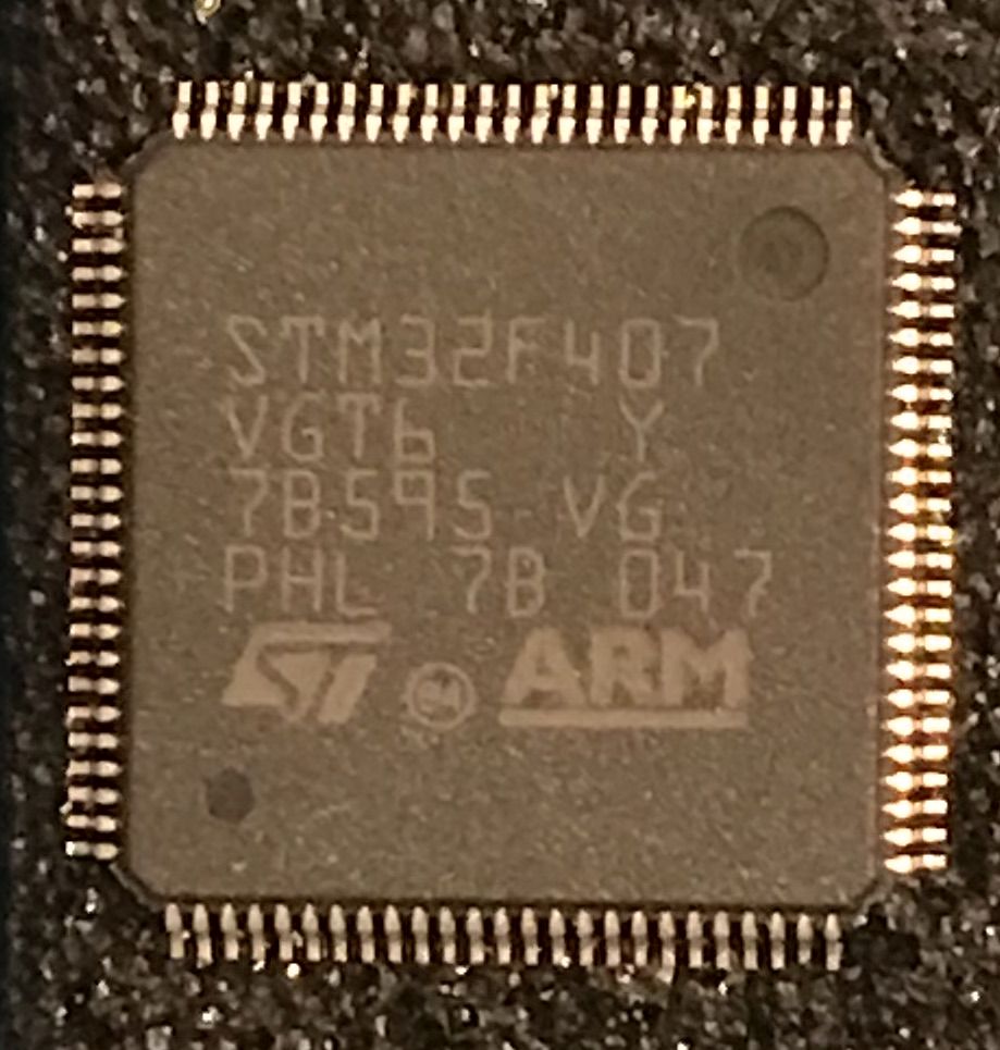

Ето снимка на нов, след като запоя и измия със спирт надписа почти не се вижда.

А сигурен ли си че чиповете не са ментета? От али експрес?
Чет Май 16, 2024 8:56 pm
Регистриран на: Сря Мар 13, 2024 2:14 pm
Мнения: 71
Мнение Re: Дисплей за радиоприемник Yaesu VR-5000 със STM32F407VGТ
Ами не не съм. Аз ги купих от райхелт, а те от къде са ги взели един бог знае. Борда и него от там го взех но си работи. Уж се старая да купувам части от европейски магазини дето са корекни но кой ги знае. От алито си купувам само резистори и бобини. Полупроводник от там не се купува, на 10 я тръгне някой я не. От китайците само платки поръчвам там не лъжат. Сега погледнах другите магазини Маузер дигикей му търсят 13,70 евра райхелт 5,60 знам ли.

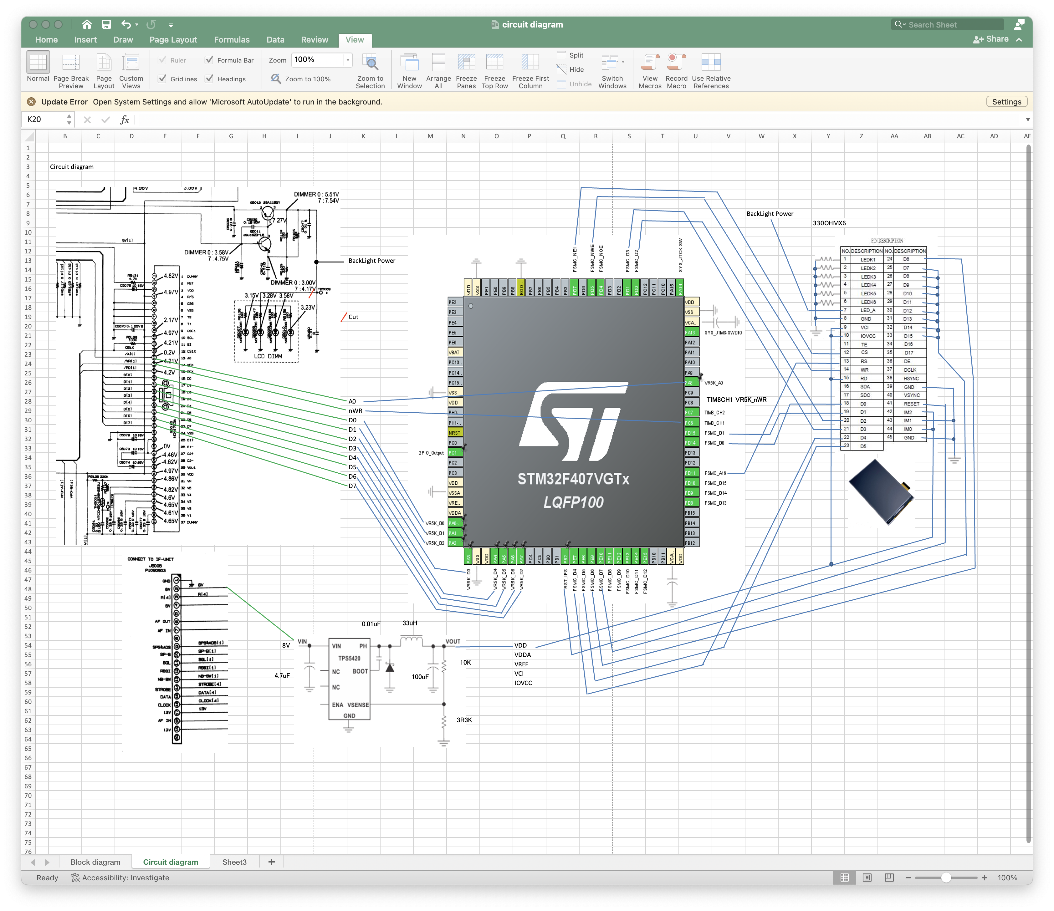

Мнения: 4609
Мнение Re: Дисплей за радиоприемник Yaesu VR-5000 със STM32F40VGТ
circuit diagram.png [ 2.43 MiB | Прегледано 5598 пъти ]
Ице, те ти схема ...

Не става въпрос за настроения. Вчера погледнах в архива. Никога не би ми хрумнало, че схемата е в екселски файл. Не видях схема и го зарязах.
palavrov написа:
Благодаря. Погледнах, и за малко да ослепея. :lol: Иб@си схемата...
Както и да е...
Ако се ориентирам правилно, Vbat не е свързан никъде. Не познавам микроконтролера, и предполагам че това захранване е за RTC. Нямам представа дали може да работи без него. В развойния кит тоя сигнал е свързан към захранване.
Редакция:
Апропо, някой от ентусиастите повторили проекта не се ли е прежалил да начертае пълна схема? Платката как е правена, по каква схема?
