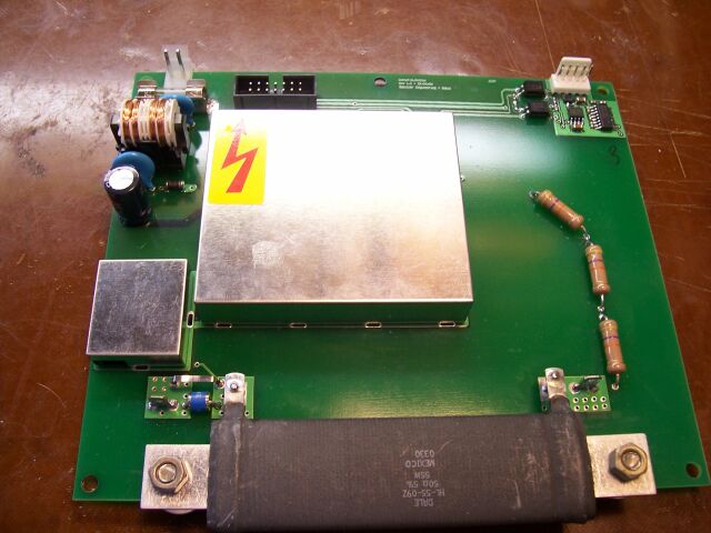

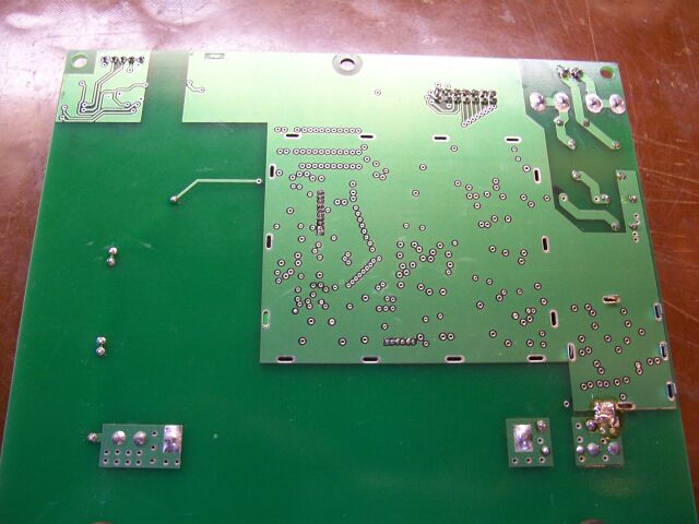

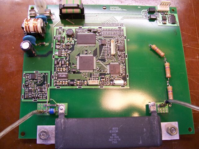

Ето го и последния вариант на този проект:
4 слойна платка, метални екрани, филтри и пр. все с цел борба с EMI. Честно казано - слаб в тая материя и съм ги борил спазвайки съвети на хора които са го правили, без да разбирам до дъно материята. Но....
Получих писмо от шефовете, че платката в този си вид е минала пълни тестове за съвместимост по IEC60601-1-2 (както за излъчване, така и за устойчивост). Кеф.
Ето и някоя и друга снимка:
Обърнете внимание на кварца. Винаги си имам навика, да заземявам корпуса. В първата версия на платката използвах кварц с нормални крака. Отдолу имаше мед на която си оставям малко петно в маската, та лягайки отгоре, с поялника го заземявам. Да ама на новата, от разни съображения (технологичност, да не му се показват краката над екрана отдолу и пр.) взех та сложих SMD кварц. И той не се заземява по подразбиране. Общо взето на всички платки които са ми минали през ръцете, рядко някой си прави труда да го заземи. И затова аз си рекох, пък нека си виси корпуса, кво толкоз. Да ама не. Като го перна с киловолтите и си ебава майката - рисети, чудесии, забиви. Три дена борба - на кой да му хрумне, бях забравил, че съм сменил типа на кварца. Между другото установих, че и факта че кварца е успореден на мощния резистор също влияе в негативна посока (мамка му и електромагнитно поле). Като го заземих - опа, взе та се стабилизира. Та да го имате предвид (ако случайно ви се наложи да гърмите киловолти около кварца де).

Хареса ми идеята за това тенекенце върху платката. Като гръмнат чиповете, няма да хвърчат осколки. :lol:
