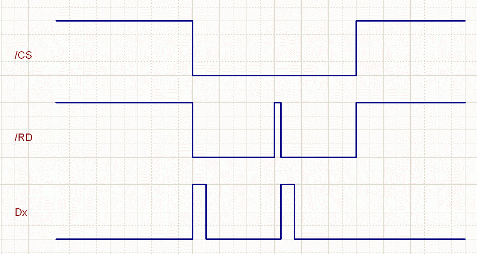

Ето какво се получава - Dx трябва да е широко колкото RD, обаче....

А пък що се отнася до горната графика - може и да е вярна, щото кратките импулси са около 100ns (според даташита валидни данни има чак след 135ns)

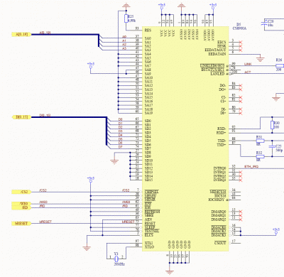

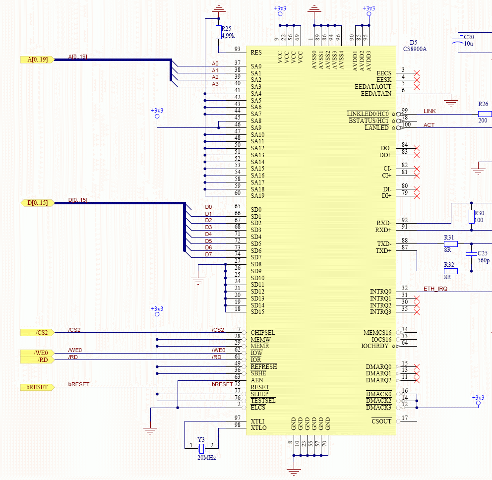

Ето схемата (има промени около АEN и /CS)
ln2.gif [ 123.4 KiB | Прегледано 1706 пъти ]
Сря Фев 28, 2007 5:01 pm
Хм - изглежда да са наред нещата. Ние също сме ползвали AEN вместо CS. Поиграйте си със wait states. Вие същия процесор ли ползвате като Олимекс или друг?

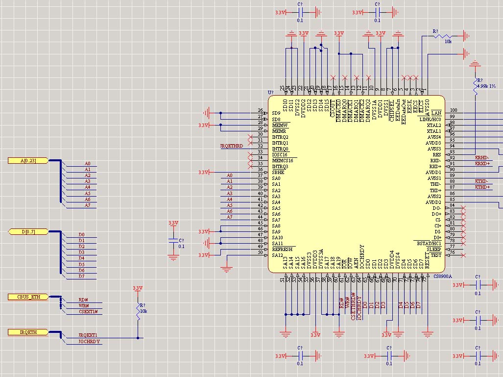

V documentaciata na na CS8900 pishe che CHIPSEL se ignorira pri IO i DMA data transfer. Izpolzvai AEN vmesto CHIPSEL. CHIPSEL kum GND. Ne sam zapoznat s STR710, no ako ima vunshen vhod za WAIT_STATES, te suvetvam da izpolzvash izhoda na CS8900 IOCHRDY (IO chanel ready) kum tozi vhod. Taka shte si reshish problema pone s cheteneto.
Коментар на файл: taka raboti s eZ80 v 8 bit IO mode
