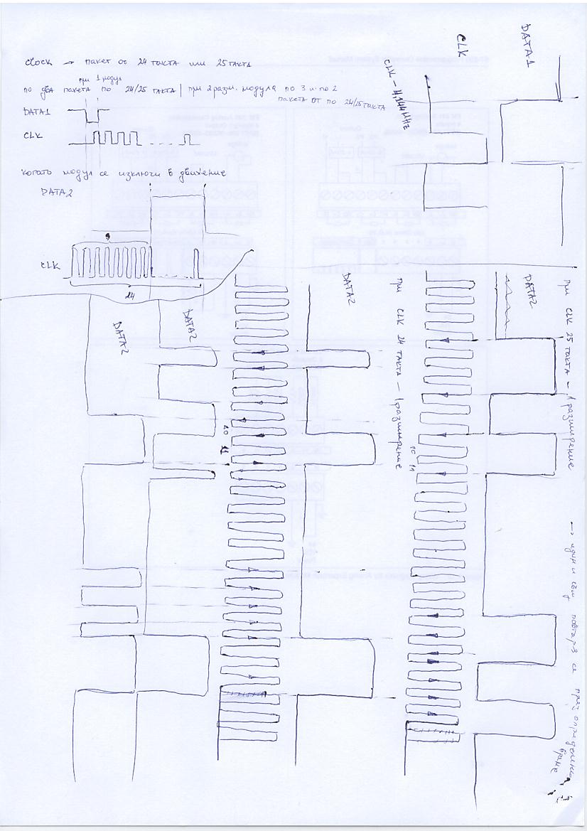

Опитвам се да разбера какъв е интерфейса за комуникация между s7-200 и модулите за разширение. Най - вероятно е SPI, из документациите на PLC-то няма нищо написано. Наблюдавах клока, пращат се 3 пъкета по 3 байта на DATA.
DATA1 e с активно ниво лог. 1, в началото на всеки пакет става за един такт в лог. 0.
4, 7 и 8 пин все стоят в лог. 0, преполагам че те служат за селект на разширение.
Някой да има/ знае повече информация?

Май не е widgand. DATA1 изглежда е за синхронизация на пакетите.
s7200.png [ 10.76 KiB | Прегледано 2003 пъти ]

Хм, какво разбрах последно за интерфейса:
Клока веднъж е 24 такта, от време на време 25? Интересно е че около 10, 11бит на DATA се сменя фронта по който се сменя състоянието на DATA и фронта по който се стробира.
protokol23.JPG [ 104.25 KiB | Прегледано 1264 пъти ]
