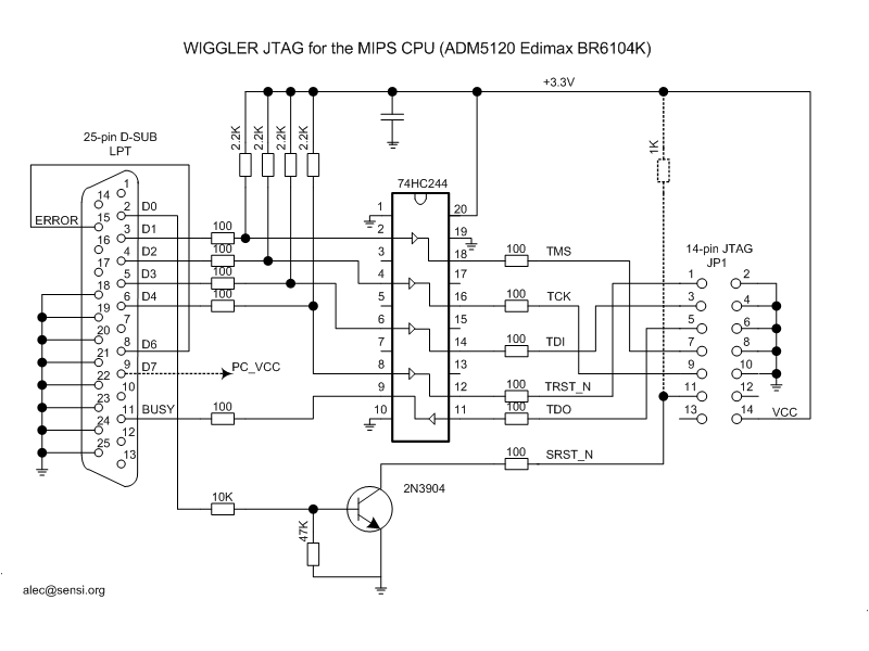

Сблъсквам се с проблема за направа на JTAG програматор.По точно опирам до проблема коя да е схемата.И основния въпрос от къде се захранва.Спрял съм се на схемата която съм постнал.Софта с който мисля да я ползвам е на Macraigor,по-точно защото се нуждая да програмирам FLASH памети а и някой друг проц.Та въпросите са:
- някой правил ли е тази схема и работи ли?
- захранването за програматора от платката (на таргета) ли го взема или си прави отделно 3.3V ?

Предвиди си и двете и ги сменяй с джъмпер според нуждата. Често се налага да се програмират чипове които не са захранени.
