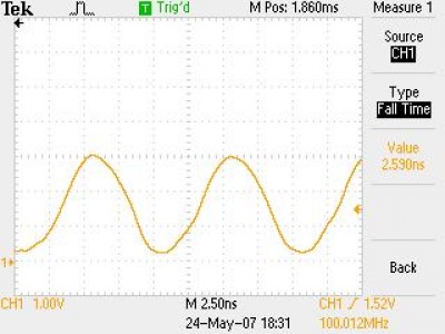

абе тези 5V са мистерия която не мога да си обясня- осцилоскопа е Tektronix и е калибриран преди 6 месеца така че му се доверявам, да става някакъв резонанс като закачим сондата не ми се е случвало досега, за сравнение на други АРМ9 като закачиш сондата на sdram клока размаха пада от 3V на 1V предполагам сондата го товари, а при този Атмел става явно точно обратното :)

самия крак го дават с капацитет 3.6pF, ако сондата е нещо от порядъка, ще му влияе
на тия честоти сондите са важни, а не телевизора

това е клока на сируски 9515
изрових платка със същите SDRAM-чипове, че товара да е същия
наблюдението общо взето отговаря на модела за симулация - raise time е с 0.6нс по-голямо, което е нормално - "горния" транзистор винаги става по-калпав от "долния"
измерването е с нискоимпедансна опция на сонда P6138 с земя от 41 краче
SDCLK-EP9315.jpg [ 14.15 KiB | Прегледано 3201 пъти ]
