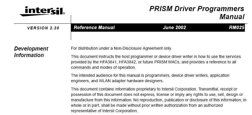

tgi, не знам какви са данните които имаш, но до колкото си
спомням, бях попаднал на едни апокрифни публикации в нета
за едни от чиповете на друга фирма и бяха озадлавени "Programmers manual".
На нас всъщност ни трябват командите, достъпа до вътрешните регистри и т.н.
М/у другото ще ти бъде по - лесно да намериш модули за PCMCIА, защото са
по - разпространени и поради това са и по - евтини.
Още веднъж - Успех и ни дръж в течение :)
А ето намерих го, виж извадката:
PrismDriver.JPG [ 62.3 KiB | Прегледано 3739 пъти ]

bkulev написа:
bkulev,
би ли ми пратил тоя файл? Може би съдържа точно това, което
търся (много от адаптерите са prism съвместими, а и са едночипови... :-).
По мрежата следите на тая документация ги намирам само старателно
заличени...
dp@tgi-sci.com .
