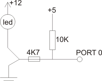

Имам проблем с транзистор вързан на порт 0 /на транзистора са вързани светлодиоди/, вързал сам го през резистор 4,7К към базата. Транзистора е NPN дарлингтън и се отпушва с + . На порта сам сложил PullUp резистори 10К и като дам 0 на порта не мога да запуша напълно транзистора на някои пинове и светлодиодите не изгасват напълно ами светят мноооого слабо. Незнам къде греша .
Благодаря предварително

Че сложи един резистор от базата на транзистора към маса де.
Или сложи направо транзистор с вградени резистори,например DTC114TKA от комет

какъв резистор да сложа , пробвах с диод на мястото на резистора 4К7 и резистор от база към маса 10 К и пак не стана
п.с. транзистора ми е BD681S товара ми е около 1А :)) така, че този дето ми предлагаш няма да свърши работа

Пулъпа го направи pulldown и не слагай диоди ;-)
Ако 8051-то не пуска поне 2мА може да се наложи да сложиш един PNP за да осигуриш базовия ток на дарлинга... Или в краен случай да изхвърлиш тия чарколаци и да сложиш един NMOS.

порт 0 на 8051 няма вътрешен PullUp затова слагам този 10К
с другите портове нямам проблеми вързал сам ги направо към базата през 4К7 и работят прфектно само този порт се дъни , проца осигурява 20мА .

остана и да ми обясниш за какъв дявол ти е тоя пулъп?

ами защото проца няма вътрешен а транзистора се отпушва с +

Ами що не си го конфигурираш като нормален изход порта и да ти се отпушва транзистора като е във единица изхода.

Много процесори нямат резистори, ама бях забравил че има и такива които са само с отворен колектор ;-)
Предполагам съпротивлението на порта ти е около 250 ома, т.е. остават едни 100mV и не може да запушиш дарлинга...
Не може да увеличаваш пулъпа, така че мисли за едно PNP с което да управляваш дарлинга или направо цялото да го направиш с NMOS. Ако избереш PNP, вместо дарлинг може и обикновен NPN да ползваш.
А пък щом имаш много такива ламби, най-добре е да сложиш няколко low side switches - има ги по 2,4,6,8 в един корпус. Виж на сайтовете на TI, Infineon, ST и т.н., ако ти е проблем доставката може и в Комет да видиш какви драйвери предлагат...

Тури паралелно на диодите резистор (напр. 10к). Явно дарлингтона дава утечки. Но щом изхода ти е ОД по добре махни базовия резистор и намали дърпащия на 3к например.

Щом успяваш да го отпушиш с 2 mA в базата всичко изглежа наред.
Махни това 4.7К или го направи 100-тина ома, та да почнеш и да запушваш
дарлингтона, за тази цел open drain изхода не се различава от нормалните
(totem pole или както им казват тая седмица).

Що не измериш напрежението на базата на транзистора и на изхода ма процесора когато уж трябва да е запушен транзистора?

Дарлингтона се отпушва като се качи напрежението на базата около 0.6V и през прехода база емитер протече някакъв ток.
Нещо не е ясно що като се отпуши транзистора който е в изхода на процесора имаш там повече от 0.6V. Може да имаш грешка в монтажа и резистора 10K който е към плюс да си го сложил 100 ома да кажем ;). Може този пин на прцесора да ти е скапан или нещо да си го конфигурирал неправилно.
В общия случай като е отпушен транзистора в процесора на пина трябва да имаш нещо от порядъка на 0,1 максимум 0.2V което е доста под прага на изходния ти транзистор и той не би трябвало да се отпушва.
