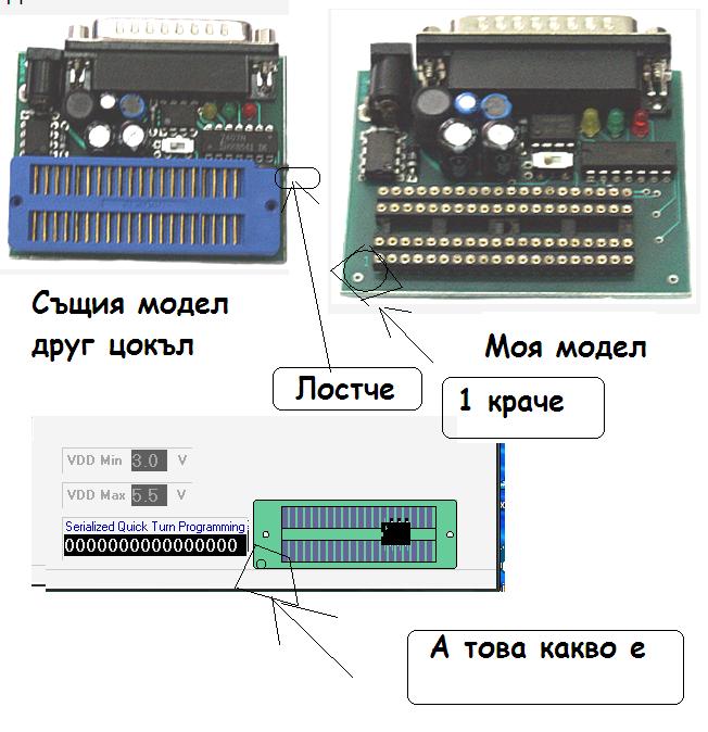

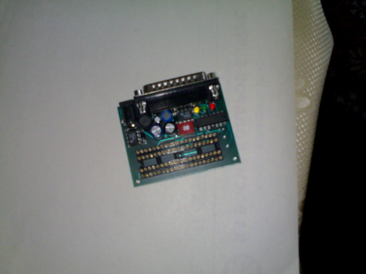

Въпросът ми е:
Някой закупувал ли е това чудо,и знае ли кои схеми къде по ред на слотовете се слагат?
Засега само ядове имим с него.Тоя LPT Ли ми е ограничен заради XP-то програматора ли е дроп или аз не слагам схемите вярно не знам
Ама е много зле работата.Някои ползвал ли го е.Да обясни тук там.Пробвах то със всички пограматопни софтуери дето знам
не чете ни пише "uneble to write in mem 0h" има го и със ZIF цокъл само че маи крачетата се вроят обратно.Знам ли.
Само знам че се набутах 46 лв щото е толкоз тука в Бургас

Това прилича на ProPic2

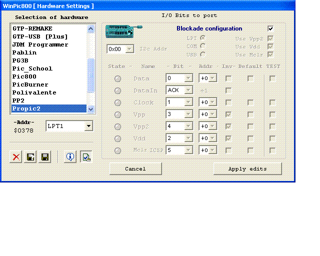

Здравей , "kukata" ! По конкретно зададения ти въпрос, мога да споделя ,че този програматор работи много добре с WinPic800. За положението върху на конкретния чип ,който се програмира използвай ProPic2 софтуера за еталон. Понеже той е основата за хардуерната част. В ProPic2 има картинки на разположението върху ZIF цокъла на съответния микроконтролер. Използвай google за търсене на така, изброените софтуери.
При конфигуриране на типа на програматора при WinPic800 в Settings-> Hardware използваш конфигурацията в прикрепения фаил. Програматора работи много добе! Има проблем единствено в софта при програмиране на някои микроконтролери от 18- та серия! И накрая, на забравяй, че има едно микропревключвателче използвай го при проблем с програмирането на някои от микроконтролерите. Успех!
