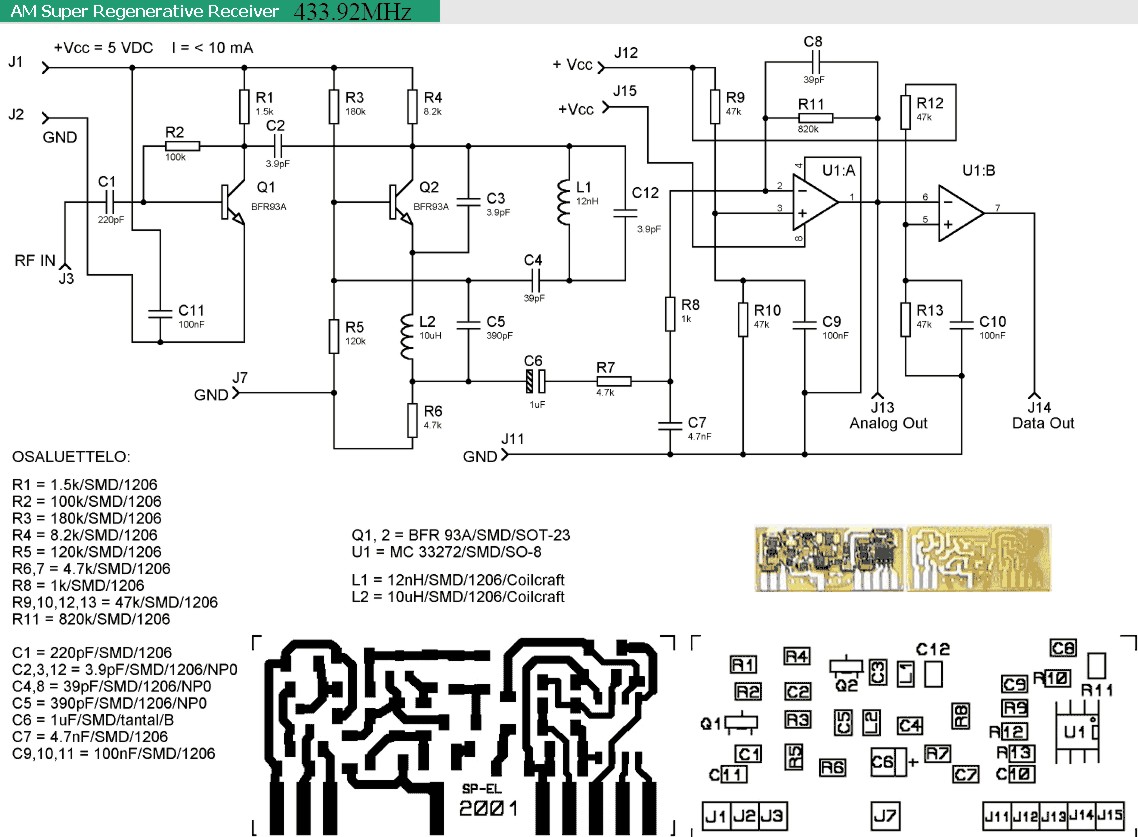

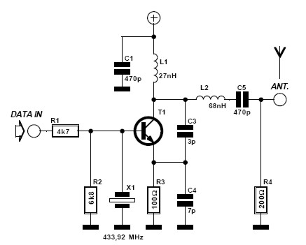

Вто Яну 20, 2009 8:26 pm
Този предавател се прави лесно и излиза евтино. транзистора е BFR93A. Бобинките на ръка две-три навивки - уцелват се. Приемника от всички дето съм пробвал този тръгва най-лесно. Малко зор се намират такива бобинки ама кометските дето ги дават за 433 MHz стават. Другата - 10uH - по не е проблем. Настройката му става от бобинката. И тук транзисторите ги дават BFR93A ама при мене с 2SC3838K сякаш по-добре работи - няма логика ама факт. На практика цената им излиза доста ниска - на предавателя не надхърля 1 лев за частите, на приемника 2-3 лв. пробвал съм кометските АМ приемници и предаватели - не са някакво чудо на техниката. Само дето са малки и са готови. Този приемник работи горе долу като купешкия. Предавателя обаче е сякаш малко по-силен от тези купешките дето съм ги пробвал.
receiver.jpg [ 192.66 KiB | Прегледано 2993 пъти ]
transmit.jpg [ 20.41 KiB | Прегледано 2948 пъти ]
