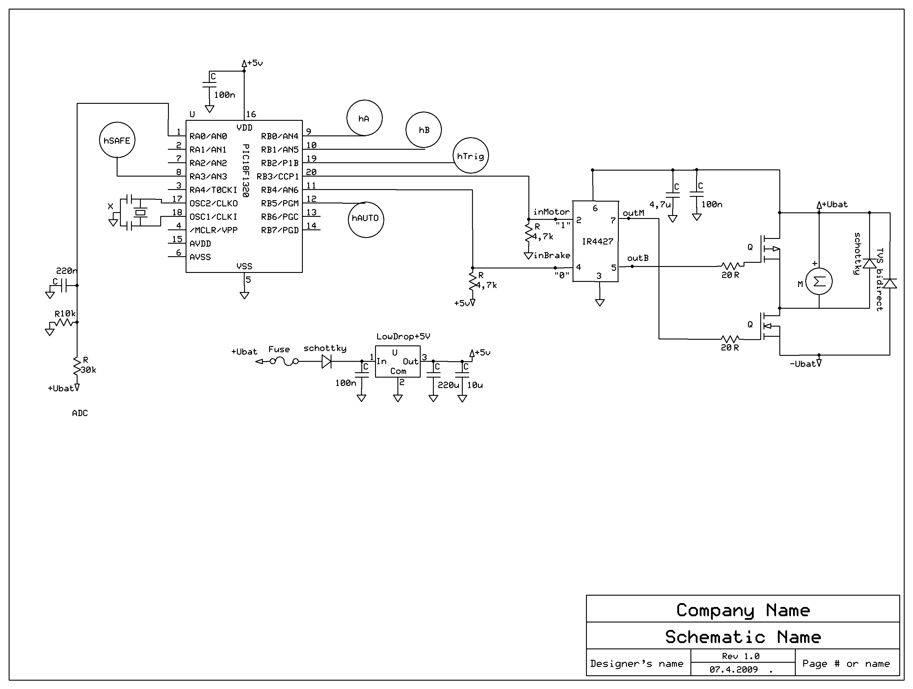

Това е схемата, сензорите са датчици на Хол, ADC е вход АЦП за следене напрежението на батерията.
Коментар на файл: Фиг1
air18mode.gif [ 58.4 KiB | Прегледано 1690 пъти ]

Честно казано очаквах очевадна издънка по схемата обаче не виждам такава, освен ако досега не си я карал без филтриращи кондензатори. Всичко е прекалено софтуерно, в зависимост от начина на управление и обратната връзка (ако я има) схемата може да е от напълно достатъчна до голяма издънка. Ако управляваш със ШИМ не ползвай и двата транзистора едновременно.
Вибрациите при ресетване: мисля че с тях трябва да почнеш защото няма логика да ги има. Пробвай и с двата резистора към маса (на входа на драйвера) ама ако питаш мен издънката си е софтуерна.

Въх, аз да търся явната издънка по схемата не прочетох коментара - имало обратна връзка :oops:
IBM : "Тия вибрации са софтуерно направени... са част от общия алгоритъм ... Ако докосна с пръсти клемите на "проблемният двигател" - работи... капацитет ли му добавям що ли ?"
От четковите двигатели хвърчат искри (макар и не винаги забележими) а това си е широкодиапазонен източник на смущения. Затова обикновено вътре им слагат някакъв LC филтър който май липсва при HIGH TORQUE.
Обаче с филтър или не устройството ти трябва да бачка - топологията на платката точно сега няма да я оправим обаче: гледай масите да са солидни и с дървовидна структура (може да разделиш слабосигналната от силовата, че дори да шляпнеш няколкоомен резистор между тях, т.е. към масата за проца), на входовете да имаш RC филтри, напр. 100Ома/470пФ или по-големи - не ти знам датчиците.
Отделно: макс. близо до клемите на двигателя трябва да сложиш LC филтри - 2xL издържащи на ампеража и 10-100нФ свързани към корпуса. Друго е ако можеш да замасиш корпуса - едното LC отпада. На изхода също е желателно да сложиш LC филтър за да не цапаш.
Обаче номерът с докосването на пръстите ми набива в главата само едно: кофти маса на датчик или направо скъсана жица.
И пак не стана напълно ясно: ползваш ли ШИМ или само Вкл/Изкл или друг трик?
