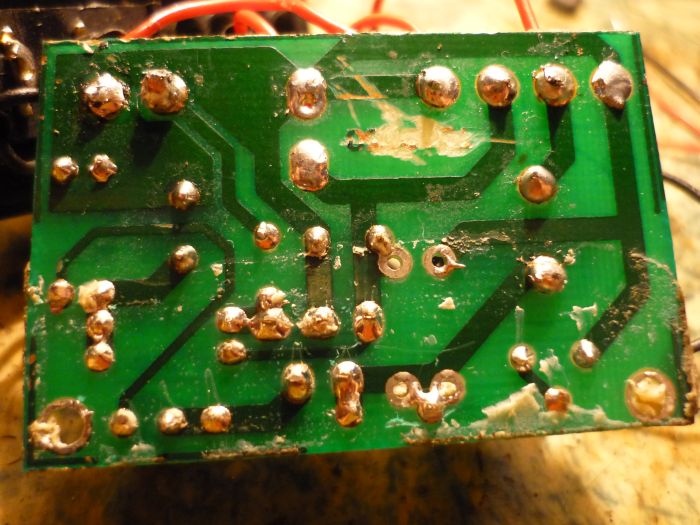

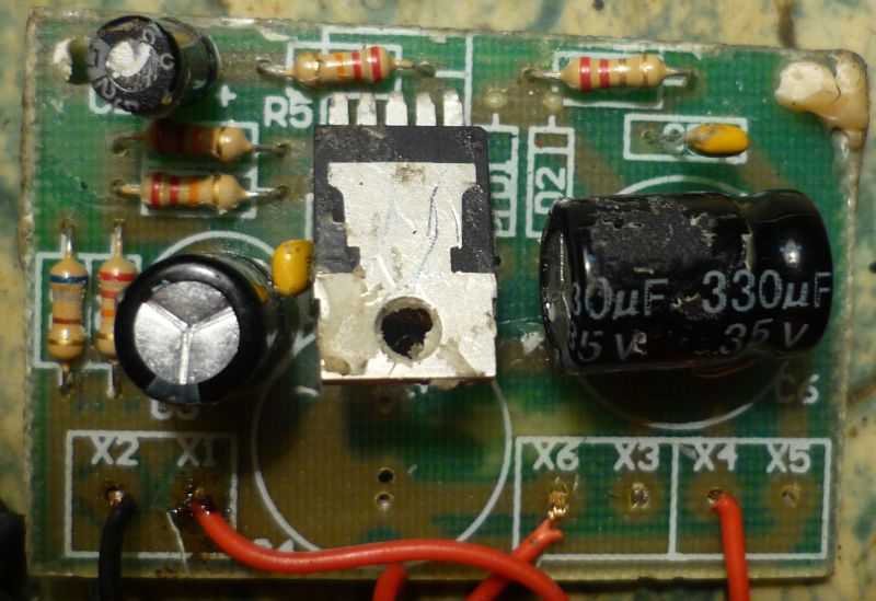

Чет Юни 04, 2009 10:36 pm
Регистриран на: Чет Юни 04, 2009 11:22 am
Мнения: 7
попринцип ми трябва ето това чудо само че са изтрили номера на интегралната схема и на чипа и става супер трудно да го намеря
pic1.jpg [ 75.67 KiB | Прегледано 2700 пъти ]
Пет Юни 05, 2009 10:58 am
Мнения: 2017
Местоположение: Котел
Еми с една снимка отдолу на платката и ще ти се каже коя е интегралата :)

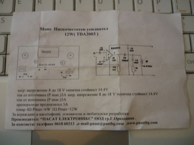

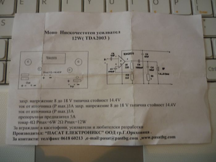

Пет Юни 05, 2009 11:36 am
Мнения: 7
Знам какво търсиш но надали ще го намериш
P1000179.jpg [ 103.1 KiB | Прегледано 2704 пъти ]
Пет Юни 05, 2009 1:19 pm
Регистриран на: Съб Яну 03, 2009 1:15 pm
Мнения: 107
Ми това е точно същата TDA2003 тука има кит с този интеграл на Неомонтана.
http://hobby.neomontana-bg.com/
("Усилвател 2" 1х6W /14,4V , 4ом, 40 Hz-20kHz (1x10W, 2om, 80Hz-20kHz), ТDA 2003) само за 1,60лв
Истинските неща са простички но пътят до тях е дълъг.
Пет Юни 05, 2009 2:16 pm
Мнения: 7
И аз мислих че е тази интегрална схема но уви нямаше същия ефект както със горе показаната
