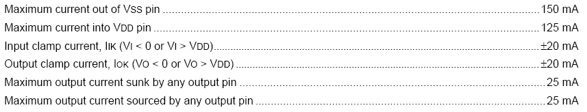

някой клатил ли е рид-реле (10мА) направо с такъв чип?
bate,
тия експандери са опен-дрейн 20/25mA на пин, което мисля че може и да е достатъчно за лекотоварно реле.
за решението с шифтери ще трябват допълнителни буфери.

Не помня дали не бяха само до 8 мА HC/T изходите, но и мене ме блазни мисълта
за една шепа 74XX164 или 595 и т.н., тия работи са реално multisourced пък и
проверени във времето... :) Все някоя серия белким може 10 mA (ехей, едно
време стандартната серия беше до 16). В тия I2C буфери токозатварящи диоди
поне има ли?
Чет Авг 06, 2009 5:06 pm
според мен има... ма знае ли човек какво значи 'sunk'
mcp23017.PNG [ 14 KiB | Прегледано 2814 пъти ]
Чет Авг 06, 2009 5:17 pm
Е сякаш има де. "sunk" казват на ток, втичащ в съответния крак, т.е. кракът е
отрицателен спрямо товара, sourced пък е изтичащ, сиреч обратното.
Но 20 mA clamp current биха стигнали за 10 mA релета с лекота както и да
го гледаш.
А ако не ти се гледа слагай 74xx164-ки и по едно 2N7002+ 1N4148 на реле
и си готов и без гледане - ама то нали работата ни е баш тия работи да гледаме... (в момента
ми е толкова писнало от гледане че ми иде да отида да копая чушки, дръжки или каквото
там има за копане, дано скоро ми мине :-) ).

Май в четвъртия ред е истината. Това вероятно са паразитните диоди на изходните мосфети
