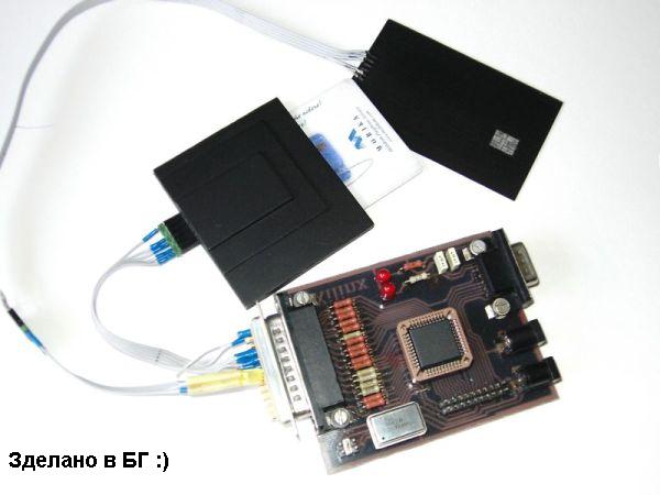

Някои правил ли е нешто подобне, да пообменим малко инфо ?

Накратко за това какво прави: "Ми симулира реално саштествуваща карта" или с две думи лъже телефона :)
Третото за което се сещам е да тъпчеш нещо в оня PIC6F877
Не нее PIC a CPLD на Xilinux :)
Значи пахаш карта в едната джижавка то копира съдържанието и после си го ползваш колкото си искаш.
При всяко вадене от телефона си емулатора си сменя сер.номер(на картата) и отново си запалва броя импулси :)
Знам че може да се иска много още от него по отношение на мобилноста (просто не сам имал време да го направя на СМД)
ако се наложи обаче лесно мога да го побера в габаритите на една карта :)
Не че имам намерението да го пускам сериино производство (млад съм още не ми се ходи в панделата) направих го само заради спорта.
Самата фонокарта по-същество е изклучително тъпо устроиство.
256 бита памет сас защитна логика (брояча на импулсите може да брои само надолу) и супер прост сериен интерфеис (clk, i/o, rst)
Абе то има и други хубави приложениа , кодова брава например и прочие :)
Лошото е че бачка само за Мобика карти, апаратите на Булфон явно имат някакви механични мерки за защита (метал детектор или нещо такова ?)
Подробно инфо за интерфеиса и организациата на памметта на картата както и примерен сорс за четец със AT90S1200 може да намерите тук:
http://www.serasidis.gr/circuits/teleca ... reader.htm

Не че се фаля ама всичко което се вижда на снимката (включително и платката) са домашно производство (със фото лак) :)

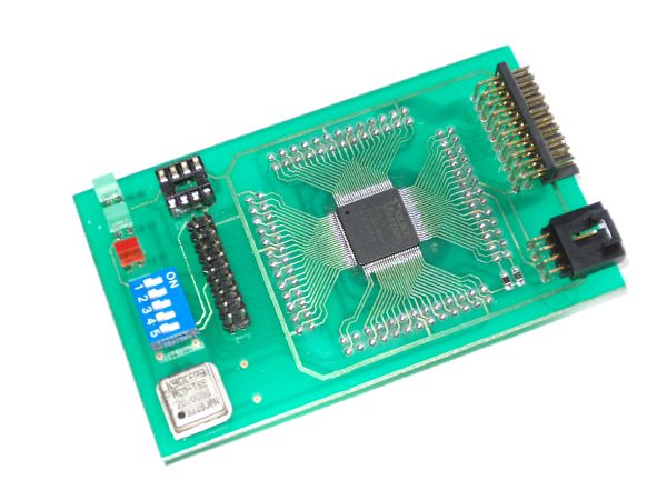

Ми тоя е на Xilinux XC9572L 44 краков.
Аз сравнително от скоро ги подхванах тея джиджавко и сам доста доволен от тях.
Иначе имам и една експериментална платка за Spartan 2 na Xilinux.
(виж снимката)
Ползвам безплатниа софт от саита им WebPack 6.1 и ги програмирам
със едно кабелче което сашто си зглобих набързо.
Ако искаш мога да ти пратя PCB то за програматора (на Protel) както и схемата, супер проста е.
Междо другото тея чипчета са доста интересни като устроиства, предполагам знаеш в обши линий кво правят.
Аз наскоро си играх с тях да синтезирам видео сигнал (черно бял за SECAM) и се получи доста добре, изписвам графики букви и тнт.
Те тея FPGA си имат в тях и RAM и PLL така че не са само лог елементи.
Доста са бързи до 200Mhz.
Аз ги програмирам на Verilog ама даже и да незнаеш език пак няма нишо защото може да си чертаеш дирекно логическата схема на CAD и да си я вкараш вътрте.
Питаи ако искаш още инфо :)

WebPack 7.1 си изтеглих и инсталирах преди време. Не ми остава много време да си играя с CPLD, но така или иначе ще са ми полезни в бъдеще...ше ги почвам. Бих се радвал ако ми нахвърляш малко схемички (и PCB на Protel), така или иначе ще имам поръчка до няколко дни, та да пусна и тия :)

Dai si meila i kaji kwo ti trqbwa:
Imam PCB i SCH za programatora.
PCB i SCH za onaq platka nai gore (CPLD' to)
PCB i SCH za FPGA platkata
Sorc za toq vide generator, i dosta info za Verilog.
