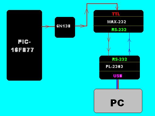

Постановката:
Направих си MIDI клавир базиран на PIC-16F877, работи добре и когато го свържа към геймпорта на РС-то нямам ядове. Захванах се обаче да си направя кабел за лаптопа Midi-to-USB и започнаха ядовете. Първоначално идеята беше да изпълня тази схема http://www.rlocman.ru/i/Image/2008/05/21/3.gif , но после реших да ползвам това което имам и само да допълня някои неща. Наличен кабел USB-RS232 базиран на PL2303, драйвери и прочие. Липсващото звено което направих е MIDI-RS232 по тази схемичка със MAX232 http://www.compuphase.com/electronics/midi-rs232.png
Софтуерното обезпечение на цялата щуротия е- драйвер за PL2303 и Roland Serial MIDI Driver, последният би трябвало да накара компорта да приема миди съобщенията. Да обаче НЕ, каквото и да правя това не се случва и нито една програма не иска да работи. при мониторинг на ком портовете при подаване на сигнал от PIC-a те достигат до ком-а и програмата за мониторинг ги отчита. Когато пусна програма за миди мониторинг няма никой :evil:
Та въпроса е аз ли бъркам някъде или мисията е невъзможна?
Коментар на файл: Груба блок-схема на това което правя
New Bitmap Image (3).JPG [ 18.53 KiB | Прегледано 7857 пъти ]

Мнения: 1103
Ето къде бъркаш
1. Всички чипове, които правят USB-Serial работят на 3,3 волта нива на линии RX/TX (може и на 5 волта да има)
2. Ти си сложил MAX232 той работи с входни сигнали 0 и 5 волта, а на изхода има около +/- 10 волта.
3. Когато ти предаваш от пика към USB преходника направо му разказваш играта - вместо единицата да е 3,3 волта, тя е повече от 10 волта от макса, а нулата не е 0 волта а повече от -10 волта. Но явно чипа се справя и не изгаря и затова виждаш от пика към компа
4. Обратното, когато подадеш от компа сигнал към пика то от USB чипа излизат 0 и 3,3 волта - тези напрежения за макса са като 0 волта, защото на него му трябват повече от +5 за единица и около 0 волта и по-малко за да го приеме като 0.
Извод - разкарваш макса - от пика през резистори намаляваш 5те волта до 3,3 към RX шината на USB чипа, а от USB чипа през два транзистора качваш сигнала от 3,3 на 5 волта.
Съб Яну 08, 2011 9:04 am
Мнения: 647
Местоположение: с. Згалево
1. До колкото разбрах, човека иска да си ползва USB->RS232 кабел който вече има - без да го преправя...
2. Ако е така - то проблема е да вкара изхода от МИДИ клавиатурата си в компютъра през този кабел.
3. За преобразуване на COM порт - така че да се въжда като MIDI порт от музикалните програми ползва драйвер на Roland.
Дано да съм чел внимателно :D
Относно софтуера на ПЦ-то...
Правилно си се ориентирал - точно така се прави. Трябва ти кабел какъвто имаш и драйвера на Роланд. Има си обаче особености. Надявам се да си под XP. Та тоя драйвер си има икона в контрол панела - погледни там какво пише. До колкото си спомням имаше 2 режима - единия мулти единия сингъл порт. Трябва да е в сингълпорт режима - иначе нещеше... Не помня що...
Другото -тоя драйвер работи с COM портове от 1 до 4. Ако виртуалния ти ком порт е с някакъв друг по-голям номер /а тия кабели имат склонност да се инсталират с големи номера/ намери начин да го вкараш в диапазон от 1 до 4.
В програмите работещи с МИДИ избери за портове на входа и на изхода да е Роланд драйвеа. Свържи крачета 2 и 3 на другия край на кабела - и пробвай дали можеш да получаваш това което пращаш. Ако е така - с ПЦ-то си готов.
Сега хардуера. До колкото разбирам - имаш някакъв ПИК който сканира клавиатура. От него имаш сериен изход с честотата на МИДИ и TTL ниво. Сега - по спецификация на МИДИ-то изхода на устройството си е галванично свързан със самото устройство, а на всеки ВХОД на каквото и да е МИДИ устройство - трябва да има ОПТРОН заради галванияното разделяне. Един вид, както си дал схемата, не е ясно това ОПТРОНА и [TTL->MAX232->RS232] част от кое устройство са. Принципно правилно е да са част от приемащото - разбирай ПЦ. Хубаво - ама преди ПЦ-то нали има и кабел сериен към УСБ. Та - тука нещо не ти е наред връзката. Какво трябва да направиш според мене.
Правиш си клавиатурата да има 2 ОТДЕЛНИ изхода - един МИДИ и един за компютър - демек COM порт все едно. Повечето клавиатури които имат такава възможност са си така заводски.
Оптрон не ти трябва... Ако имаше - то той трябва да се захранва от към страна на ПЦ-то, което в твоя случай ще е по-сложно, заради COM-USB кабела.
MAX232 трябва да ти е част от схемата с пика и да се захранва от неговото захранване.
Изхода на пика /UART/- отива и към МИДИ порта и към MAX232 едновременно.
Изхода на пика /UART/ трябва да можеш да го превключваш на скорост на МИДИ и на COM 31250/38400 според на къде искаш да отива - към истинско МИДИ или към компютъра. Не пречи че освен едното което ползваш - на другото ще излиза с грешна честота - то винаги ползваш само едното от двете.
Ако спазиш това - ще стане. Пробвано е!
Успех!
