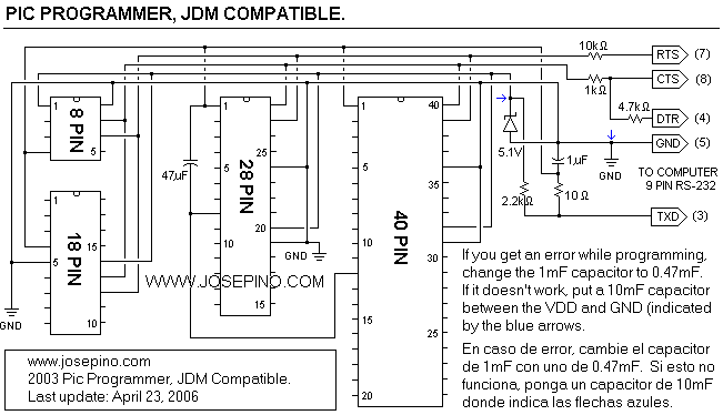

Здравейте, да не пускам нова тема, реших да питам тук а и въпроса ми е сходен.
Дадоха ми временно да пробвам един ICD2 но сега ми трябва и подобен програмен модул. Но ми се струва доста скъп (а и поддържа само пик18), пък и ще ми е интересно сам да си сглобя един.
Ако някой да има схемичка, която ще работи с този програматор, ще се радвам да ми помогне.
За сега съм открил тази казват, че работи, как мислите?
Pic Programmer JDM compatible.gif [ 11.78 KiB | Прегледано 2922 пъти ]

Освен за политика в този форум има най-много писано за пик програматори - ползвай търсенето горе в дясно.
иначе : http://www.microchip.com/stellent/idcpl ... e=en023805

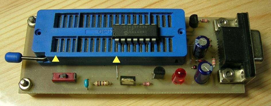

Направи си това:
http://feng3.cool.ne.jp/en/pg5v2.html
pg5v2js.jpg [ 53.98 KiB | Прегледано 2908 пъти ]

Е точно това недей да правиш :)

Ако ще е направи си сам, JDM-a става само да запишеш 2550-то с HEX-a за PicKit2.
Едно време имаше JDM на Неомонтана за 5-6 лева - би трябвало още да се намира тук-там по магазините.
