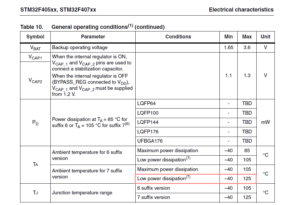

Гледах че F4 на STM32 имат 125 градусови:
Страница 59 на http://www.st.com/internet/com/TECHNICAL_RESOURCES/TECHNICAL_LITERATURE/DATASHEET/DM00037051.pdf
Нещо си се объркал, в линка, който си дал, става дума за максимална температура на кристала, а максималната работна температура е спефицирана като +105 C. В едно изделие електрониката ще започва да работи на около +70 C, като до половин час става +100 C и нагоре. В момента разглеждам доста производители, търся с какво да сменим едни дръти TI DSP TMS320 ( модели 1994г. ). С всички проверени до момента Cortex ударих на камък, само Atmel не съм ги проверявал, но те и да имат не бих взел процесор от тях. То май само Analog Device останаха. Вчера се надявах, че поне Freescale ще имат някой Cortex на +125, ама и тя нямат. И май ще е пак някое 16-битово DSP на TI. Ако PIC32 беше на +125 нямаше да се замисля, но и те са само до 105. Само като влезна в Mouser/Digikey и специфицирам 32-битов процесор и работната температура и 90% от моделите отпадат, а тези дето остават не ми вършат работа.

105 са ако са на пълна мощност, ако са в low power режим могат да се ползват до 125, стига кристала да не надмине 125 градуса - така го разбирам.
stm32f4_125.png [ 111.35 KiB | Прегледано 5876 пъти ]
