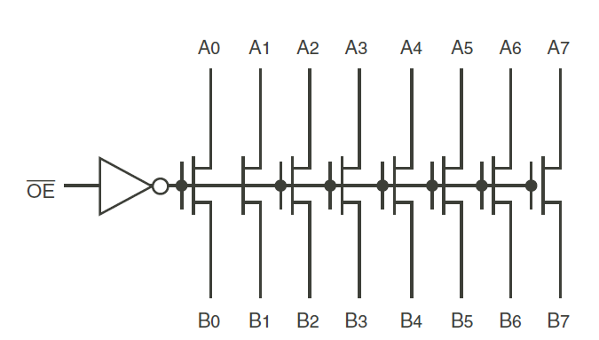

Мнения: 13048
Мнение Re: Двупосочен буфер за данни 5v <-> 3.3v.
Тия типове правят интересни нещица:
http://www.idt.com/products/memory-logi ... uickswitch
Доста от ключовете могат да се използват за транслация на 5 към 3 волта. Еквивалентната схема може да се каже че е сходна на решението с мосфет което Миро споменава напред в темата. Имат и продукти с по-малко канали. Някакъв асортимент има във фарнелско...
QS3245 - 1 - Block Diagram.png [ 17.59 KiB | Прегледано 5199 пъти ]
