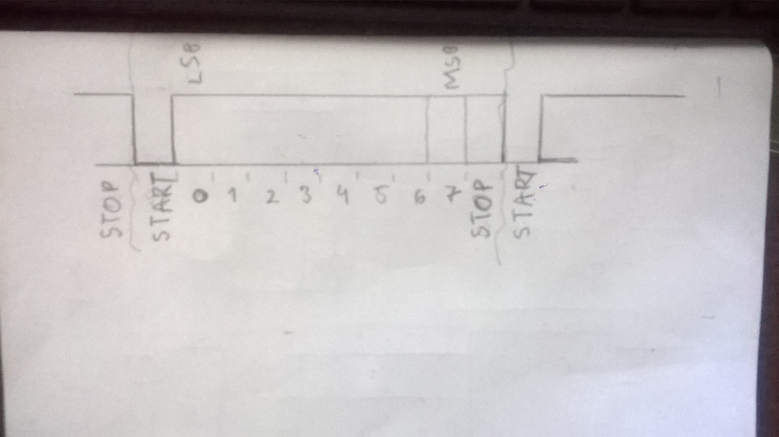

Принципно UART комуникацията стандартно се състои от 10 бита :
WP_20190811_005.jpg [ 1.39 MiB | Прегледано 6516 пъти ]
START бит, 8 бита данни и STOP бит.

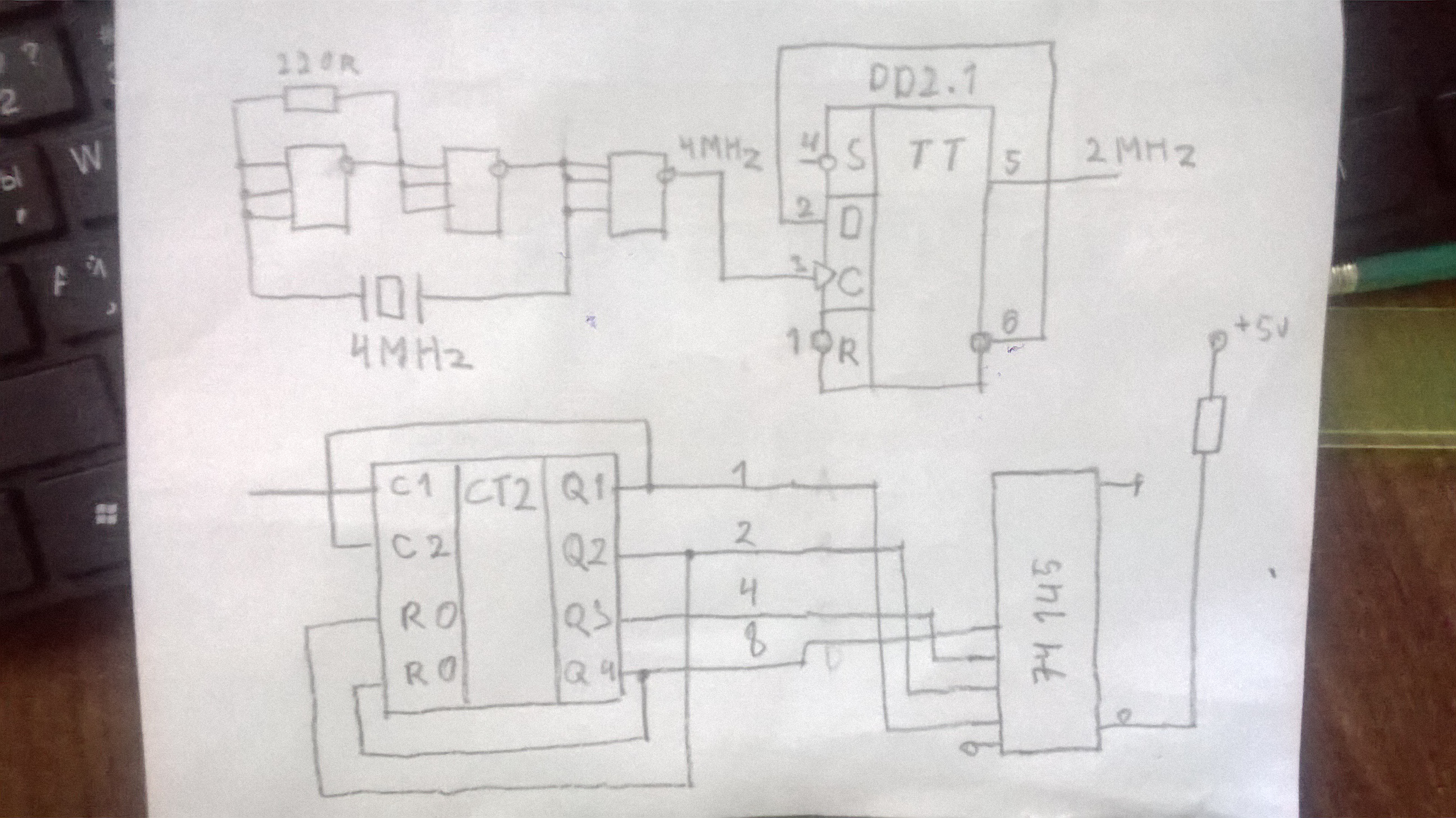

Тук съм направил схема която генерира 2 MHz BAUD рейт.
WP_20190811_002.jpg [ 1.52 MiB | Прегледано 6516 пъти ]

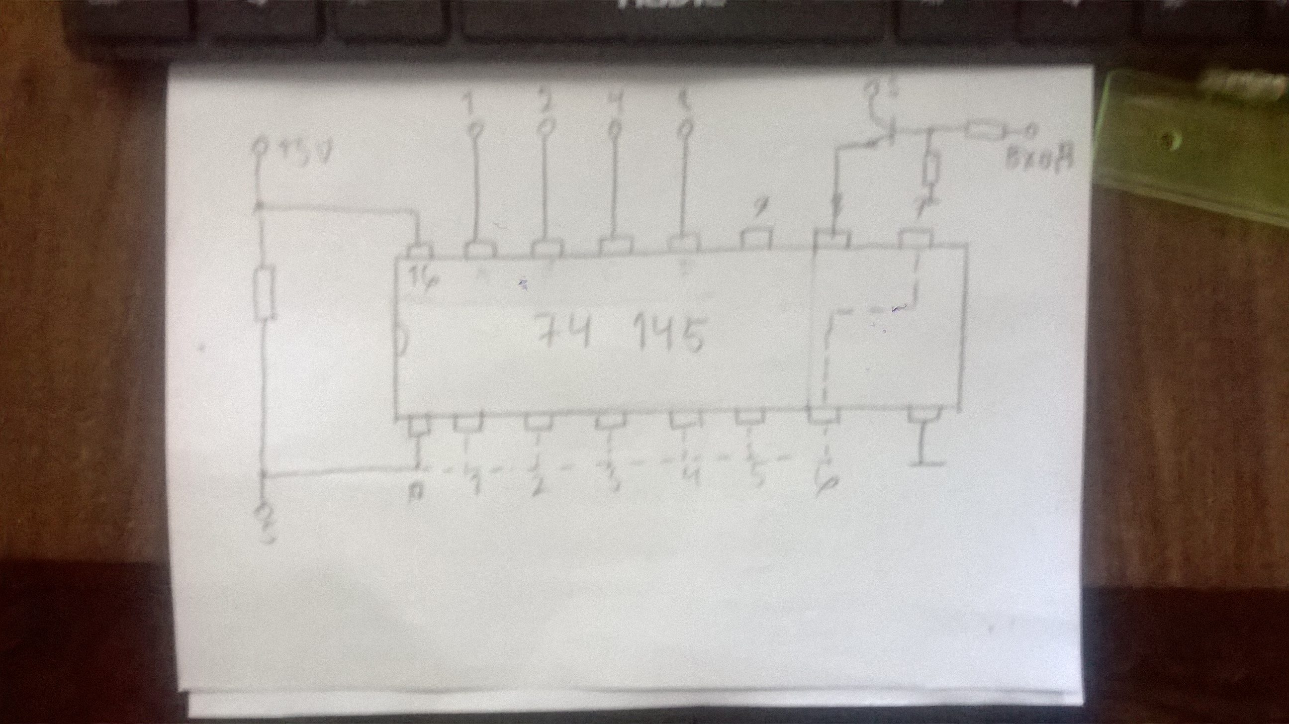

Използвал съм подръчни TTL схеми. Вземам 5V направо от USB. Отдолу е брояч до 10 и формирователя дешифратор.
Тук съм начертал подробно формирователя:
WP_20190811_003.jpg [ 1.4 MiB | Прегледано 6516 пъти ]
Крайният резултат е диаграмата в началото. Тъй като един UART символ е 10 бита, реалната честота на семплиране е 200 kHz. Десетичният дешифратор превключва изходите, на които могат да се задават ръчно нивата.
Kлючовият транзистор в схемата превключва бит 7 който е старшият бит. Другите 0-6 съм ги свързал към (S) там те заедно със START бита се генерират като 0 (ниско ниво) при което по UART се изпращат символи 0x80 или 0x00 в зависимост от лог. състояние на входа на транзистора. Данните UART се получават в точката (S) която се свързва към Rx на CP2104. Ипулсите са с TTL ниво 5V. Резистора е 1kOm добре се държи при 1MHz.
