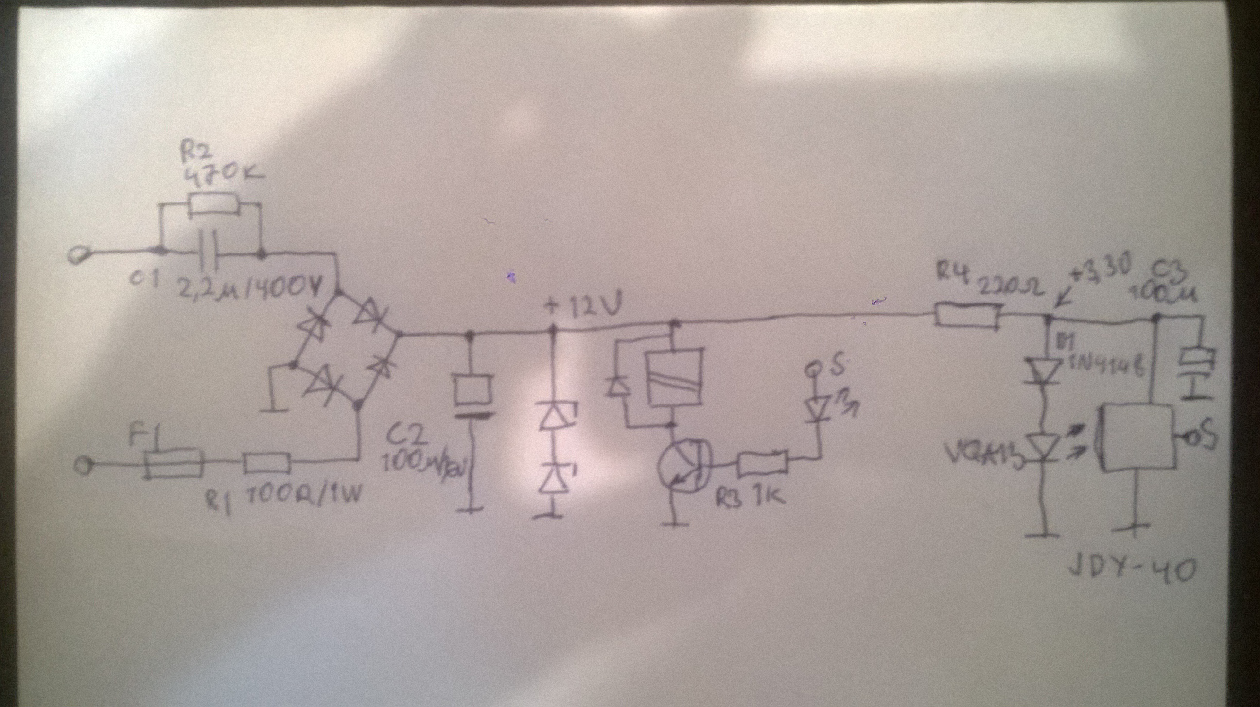

Ето схемата :
Не успях по-качествено да снимам :(
WP_20201231_011.jpg [ 1.24 MiB | Прегледано 4092 пъти ]
Захранването е безтрансформаторно. Нямах реле 24V, с него консумираният ток ще е по-малък, а той протича през захранващата мрежа. Релето е 12V, мисля 50 mA, не съм сигурен. И повече да е, може да се усили захранването от C1. Стабилизирам му захранването с два ценера. Вторият стабилизатор е със ценер 3.3V или диод и светодиод, целта е около 3V да се получат за захранване на JDY-40. S е изход 1 на модула (GPIO1).

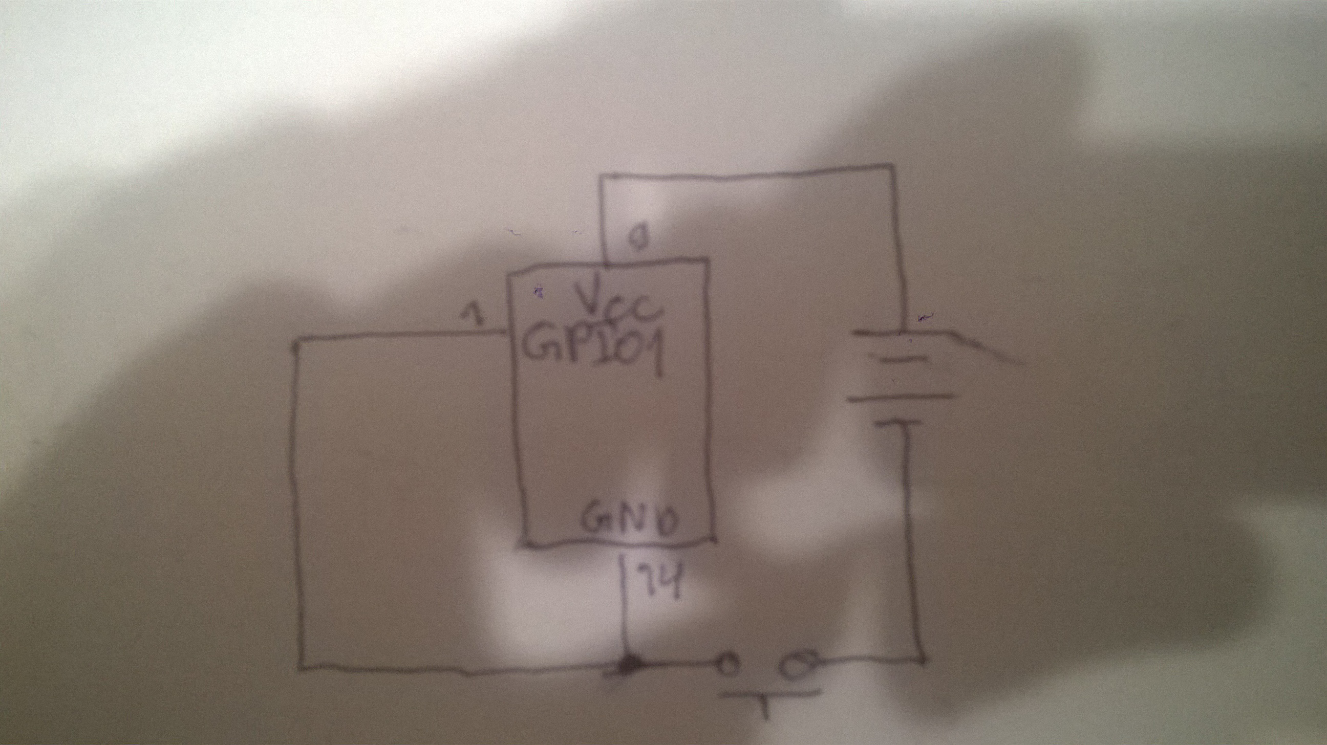

Дистанционно:
WP_20201231_012.jpg [ 1.16 MiB | Прегледано 4090 пъти ]
В документацията не е предвидено да се изключва батерията от захранването, но със цел максимално дългото и използване съм прекарал и захранването през бутона :) Захранване 3 V .
