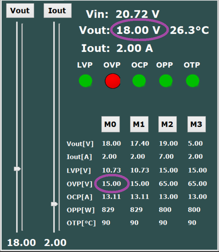

Ако захранващият източник е 30V/5A (150W) това значи, че след бък конвертора бихме могли да имаме 15V/10A, 10V/15A, 5V/30A и т.н.
За това се грижи защитата по мощност.
Пояснявам със снимка от екрана, но за OVP, тъй като в момента няма откъде да измисля товар:
OVP_on.png [ 120.47 KiB | Прегледано 3319 пъти ]
Сря Юни 21, 2023 7:34 pm
Мнения: 3183
Мнение Re: Контролер(и) и проблеми
А, това не е ли некоректно задание? ( Т.е. некоректен пример )
Как така OVP е сетнато на 15V, Vout =18V a входното ти е 20,72V ?
Ако OVP ти е по вход, не трябва ли сетинга да е Uout< Uinp < OVP.
T.e. OVP винаги трябва да ти е по-голямо от номиналното входно, което пък винаги да ти е по-голямо от изходното (за BUCK топология).
Сря Юни 21, 2023 7:47 pm
Мнения: 597
Местоположение: Бургас
Китайци, сър. Фърмуера позволява получаване на такива настройки, дори и от клавиатурата и енкодера на самата платка могат да се въведат също. Важното е, че при включване на изхода защитата отработва правилно ситуацията, т.е. не го включва.
Сря Юни 21, 2023 7:54 pm
Мнения: 3183
Не ми стана ясно защо НЕ се включва изхода. Защото OVP е < Uinp (15V < 22.72V) или защото
OVP е < Uout (15V < 18V).
Сря Юни 21, 2023 8:05 pm
Мнения: 597
Второто.
Сря Юни 21, 2023 8:54 pm
Мнения: 3183
Значи OVP е по изход. а не по вход.
Благодаря за инфото.
