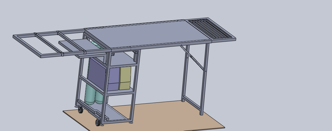

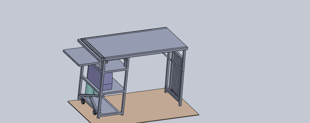

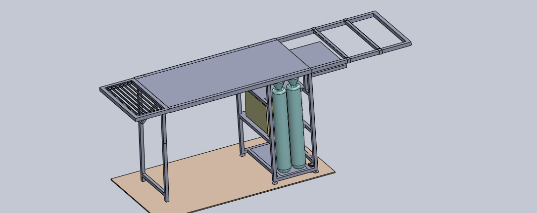

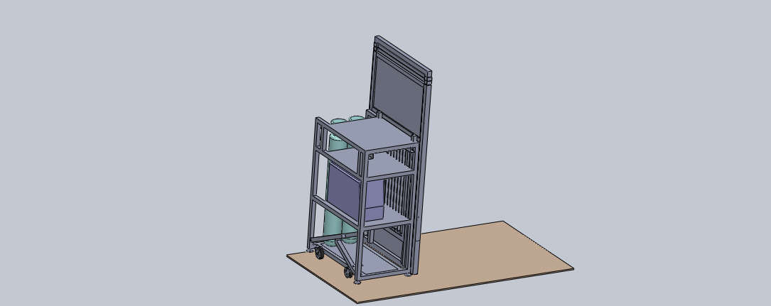

От известно време мисля по въпроса за такова чудо за гаража ми, като идеята е да е сгъваемо (да не заема место когато не се използва), мобилно (на колела), да се използва като кар-порт за заваръчната ми техника и бутилките, да може да се монтират към него различни машини като шмиргел, лентов банциг за метал, циркуляр за мерал, лентов шлайф за метал, менгеме, наковалня, лампа и др., които когато не се използват да се закачат/прибират към нея. Да има стойки за навиване на кабелите и маркучите на заваръчните апарати, да има скара за плазмено рязане, да е разтегателна и да е висока- като за висок човек като мен. А-бе всичко в едно ...
Споделям идеята с цел ако имате идея какво още може да се добави към нея като приставки, функционалност, други идеи за конструккция и т.н. - да ги обсъдим заедно.
2 акъла са повече от един, а тук знам, че има доста хора, които може да се включат с идеи и предложения по въпроса, както и с критични мнения разбира се.

Зеленото ако са бутилки не им е там мястото според мен. Ако имаш ротаметър плотът трябва да е доста нагоре. По-добре да са някъде отстрани.

Бутилки са. Имат редуцир-вентили с манометри завити отгоре.
Идеята ми е да са под плота, за да са по-защитени при работа с масата.
Масата в случая е малко над метър висока, за да могат бутилките да са под плота, а и за да работя "без чупка в кръста", тъй като съм над 180см.
