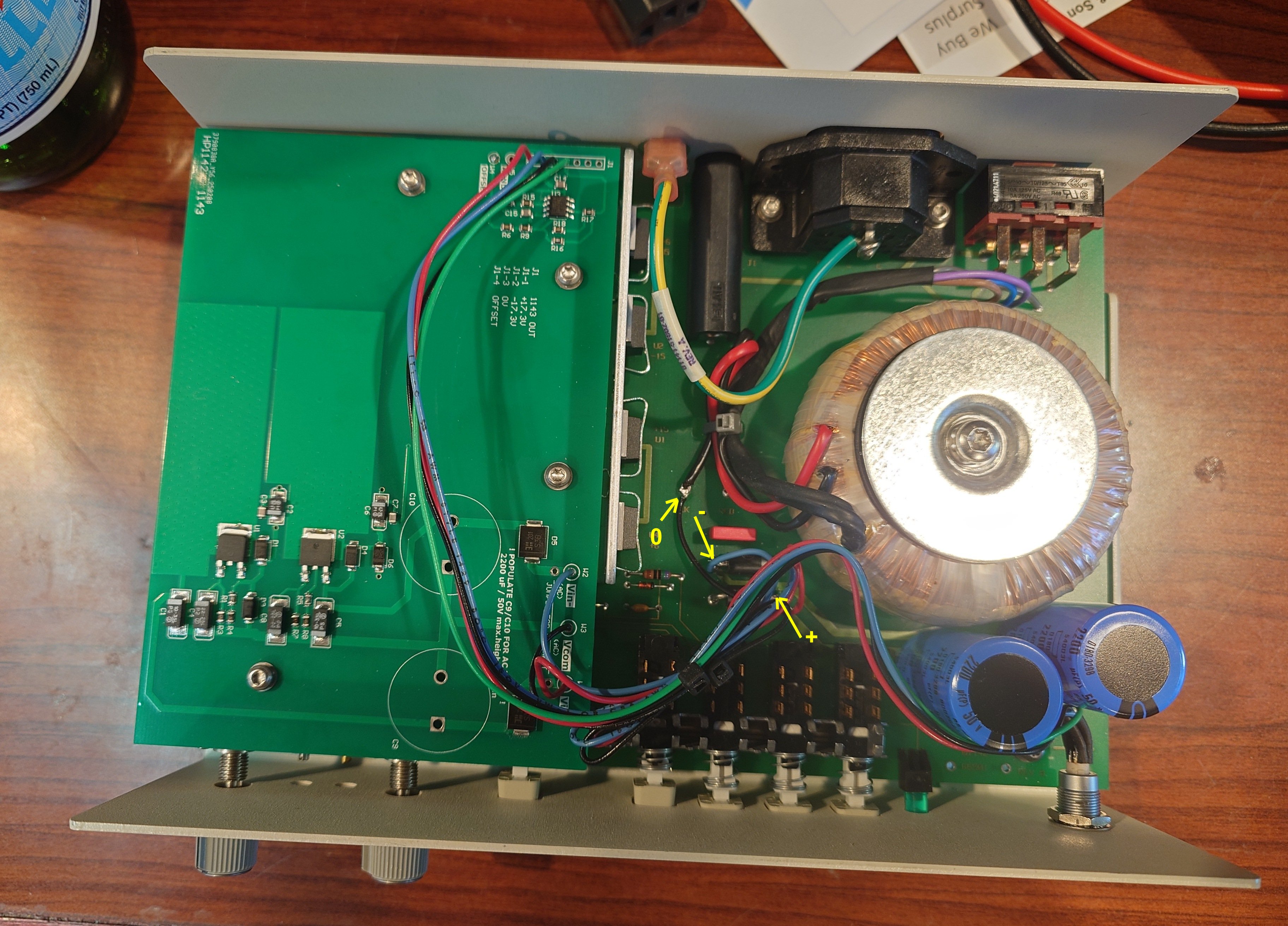

Тук май няма много фенове на стари HP железа но за тези които имат захранващ блок за сонда 1142А или имат сонда изискваща 1143А и не им се дават $6-700 за захранване това ще им свърши работа. 1142А в ебей се намират за под $60, повреден блок може да се купи и за $10-15, а реално в него почти няма какво да се повреди, и да е повреден се ремонтира за час два без особенни разходи, не е същото положението с 1143, дори и повредени са скъпи.
Та те тук проектчето. Качил съм и гербери и алтиумски файлове, както и сервизните ръководства за двете захранвания.
Реално те са почти едентични, основната разлика е в напрежението на изхода и в офсета на 1143.
В BOM-има парт номера от Digikey, това са компонентите които аз купих, но са металослойни 0.1%, релано може да си ги спестите. Също и няма нужда да се изпозлква OP27, всяки съвместим по пинове ОУ ще свърши работа. При 1142 сигналната маса е повдигната спрямо захранващата, та доработих малко схемата за да се компенсира за това и да има релана 0 когато селектора е на zero offset. Добавих и тример, така че да може да се компенсират някакви разлики, като стойността в схемата регулира +/- 1 V, може би е твърде много, за да се намали R14 трябва да се увеличи.
Основната причина да го правя това са едни HP54701 сонди, това са активни 2.5 Ghz сонди за които в момента няма много алтернативи имайки в предвид входното напрежение на което може да работи, а алтернативите са доста нелицеприятни като цена.
https://hackaday.io/project/202411-hp11 ... wer-supply
На снимката е първата версия на платката, но заради разликата в двете земи офсета трбява да се компенсира ръчно, на линка е новата версия.
п.с. ако някой се чуди защо има втори ОУ ... ами няма нужда да има ... може R2 направо към AGND
