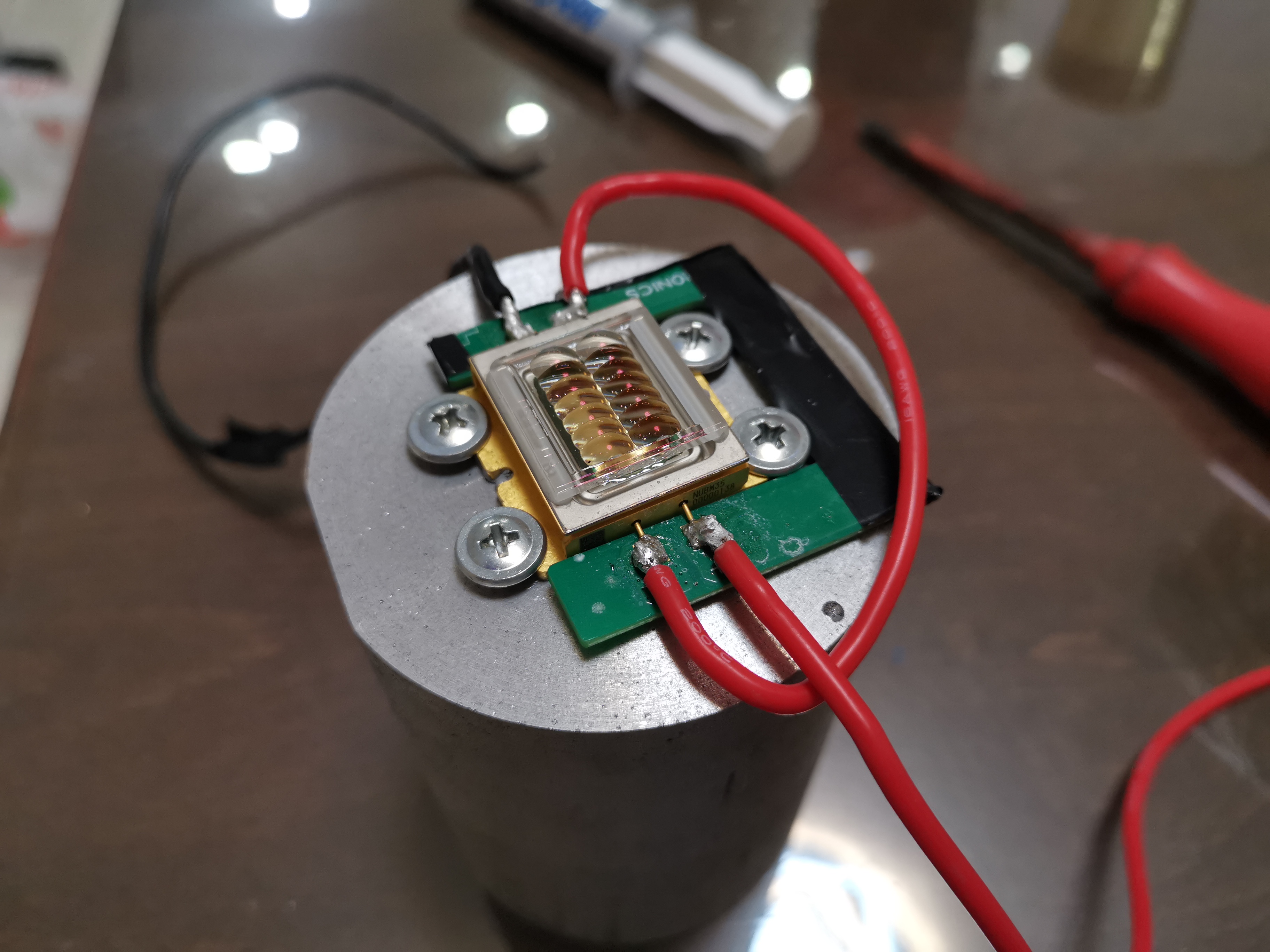

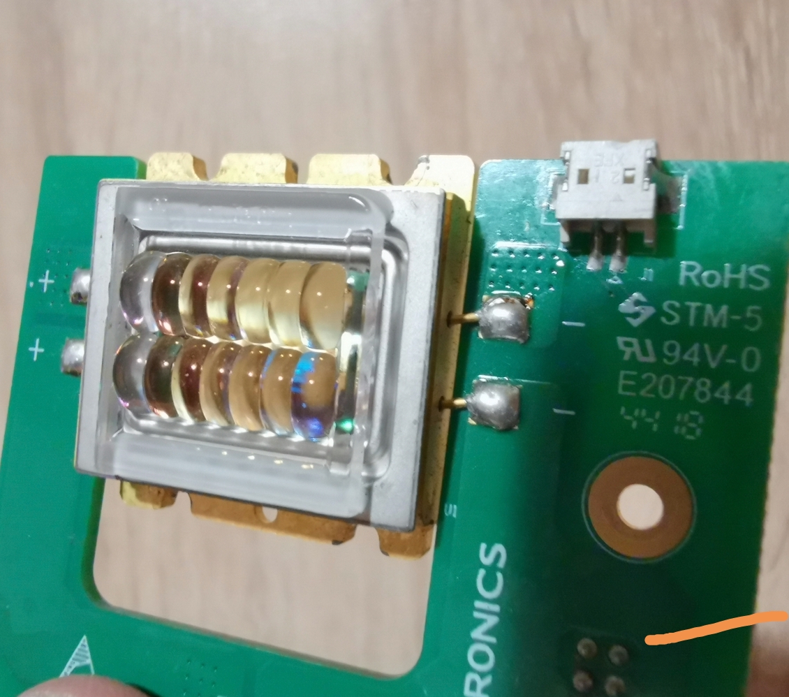

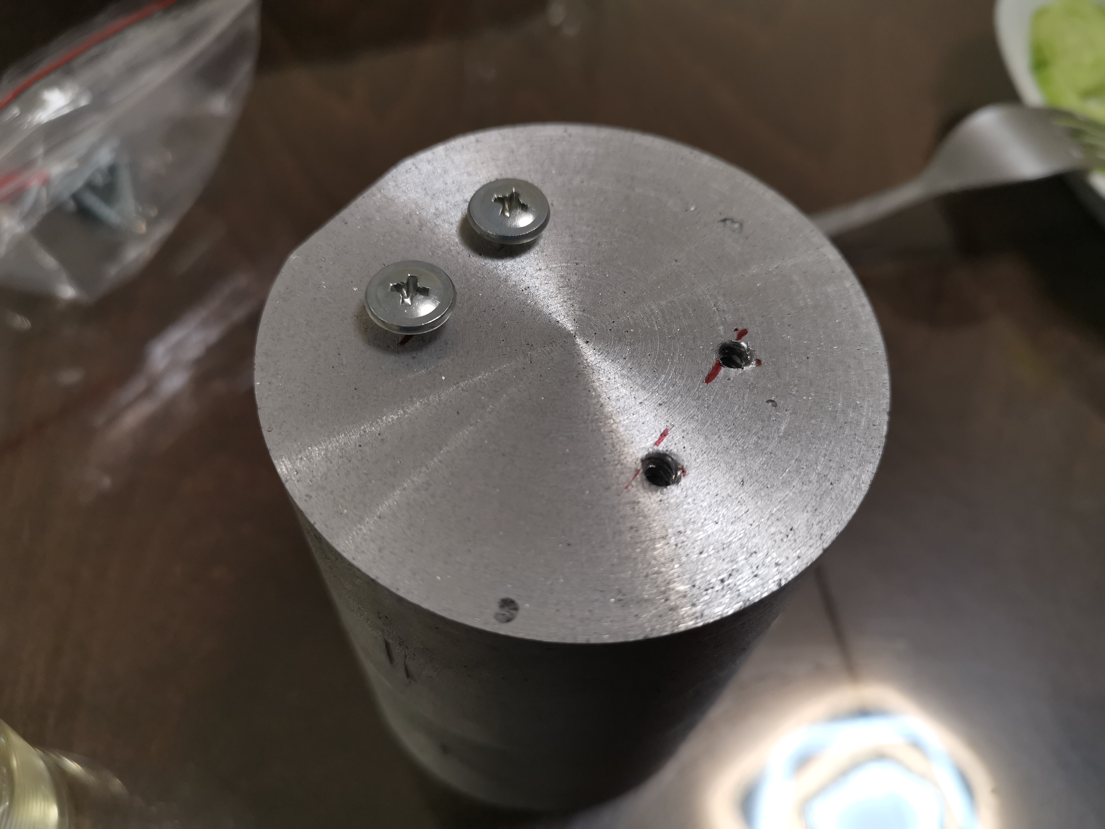

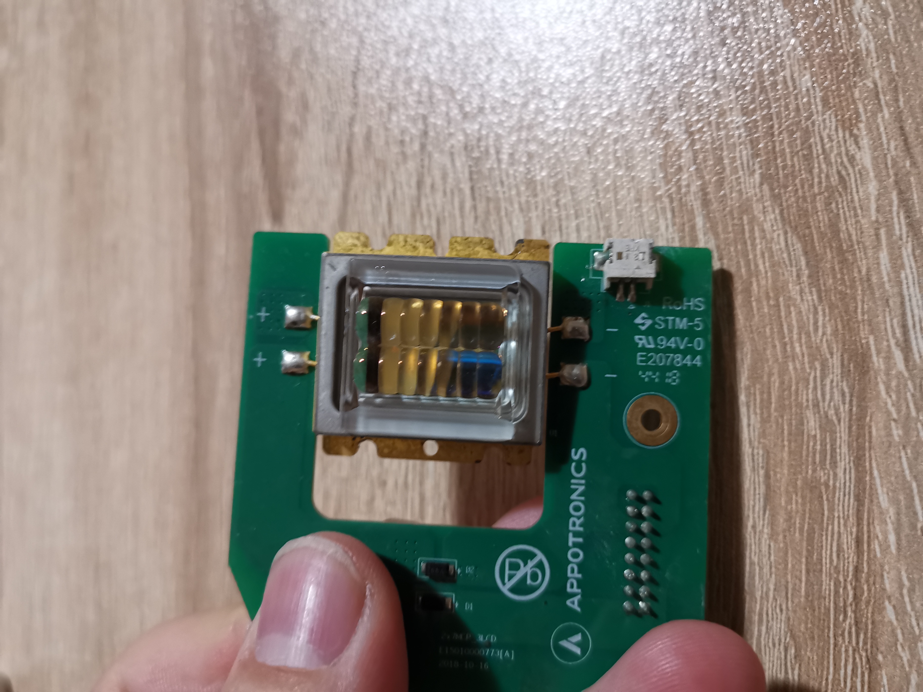

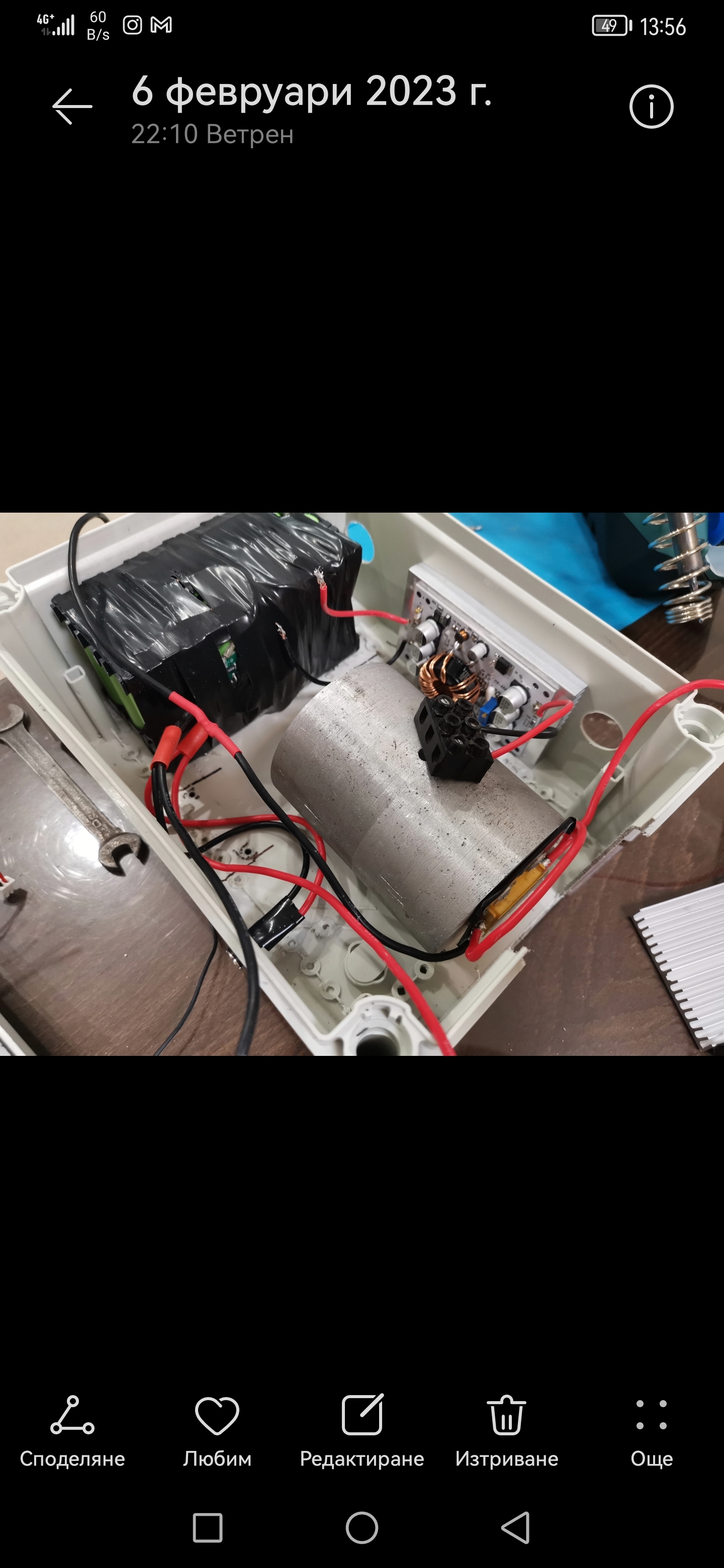

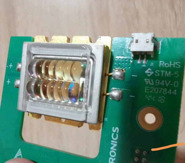

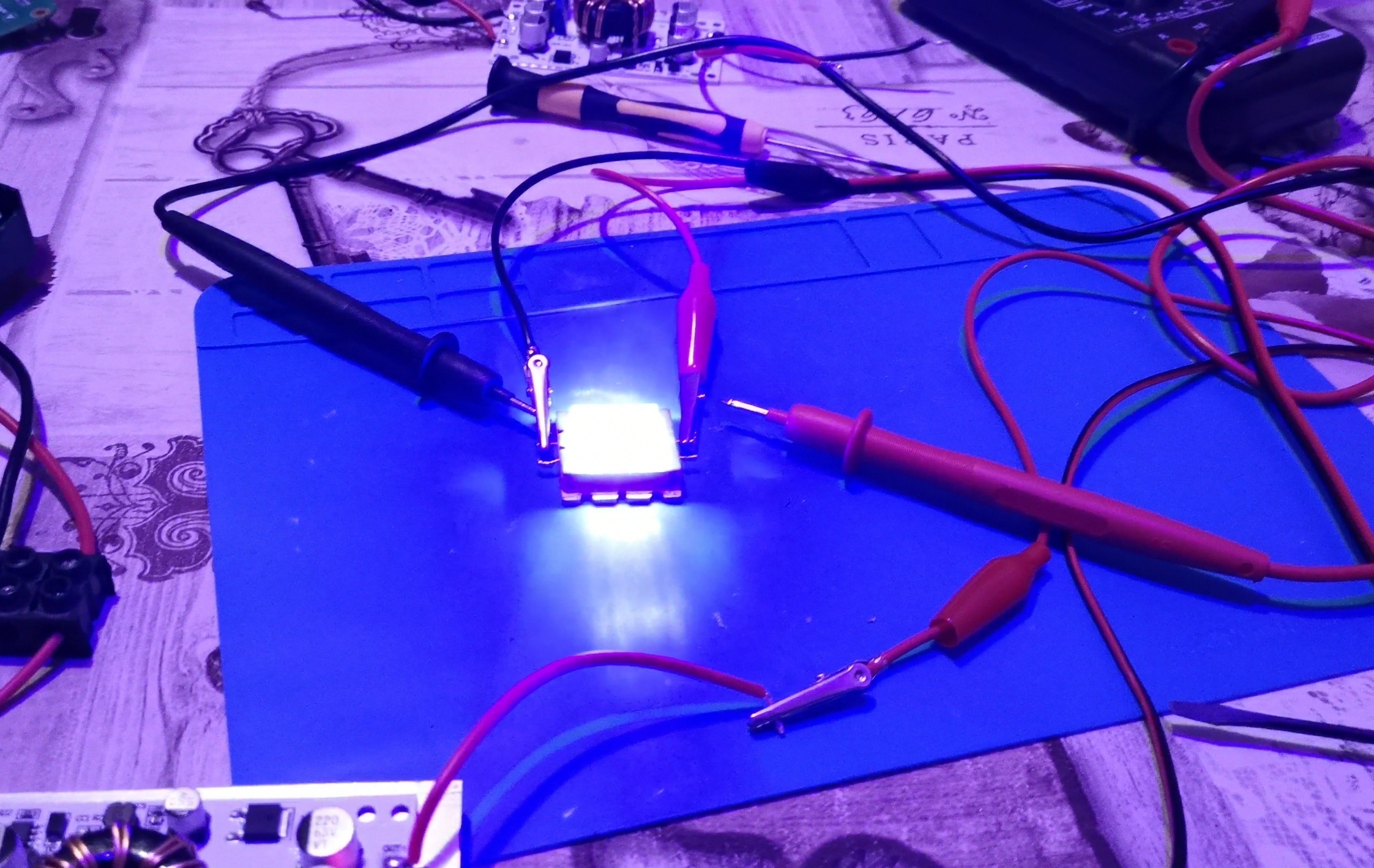

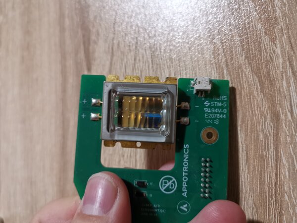

Днес пристигна матрицата. Направих бърз тест дали работи всичко. И двата реда работят перфектно. Зададох първоначално 25V и вдигнах до 30. След това вдигнах ампеража, но леко, защото няма охлаждане и нямах възможност да следя ампеража, защото бързах. Макар и с малко това чудо е много мощно. Представям си как ще е с всички 14 диода при 4.5А. Реших да използвам само един от драйвърите свързан към 12бр батерии на 24V. Драйвъра прави 67V, а на мен ще ми трябват около 62-63,така че ще се справи. Само чакам батерийте да дойдат. Сега го лепнах с термопаста и термолепило за охлаждането,като сложих и отгоре да го натиска лека тежест до утре. Та това е засега.

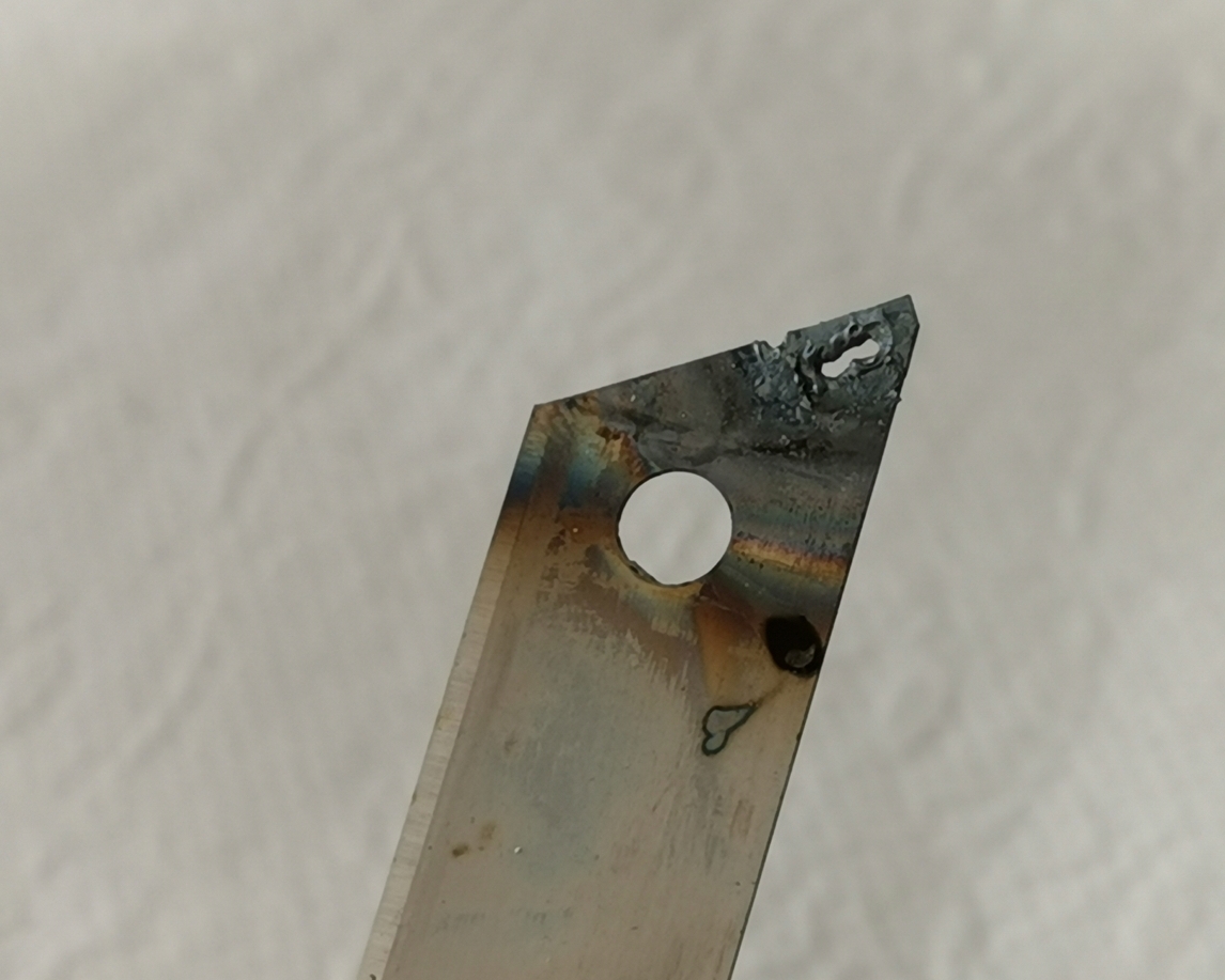

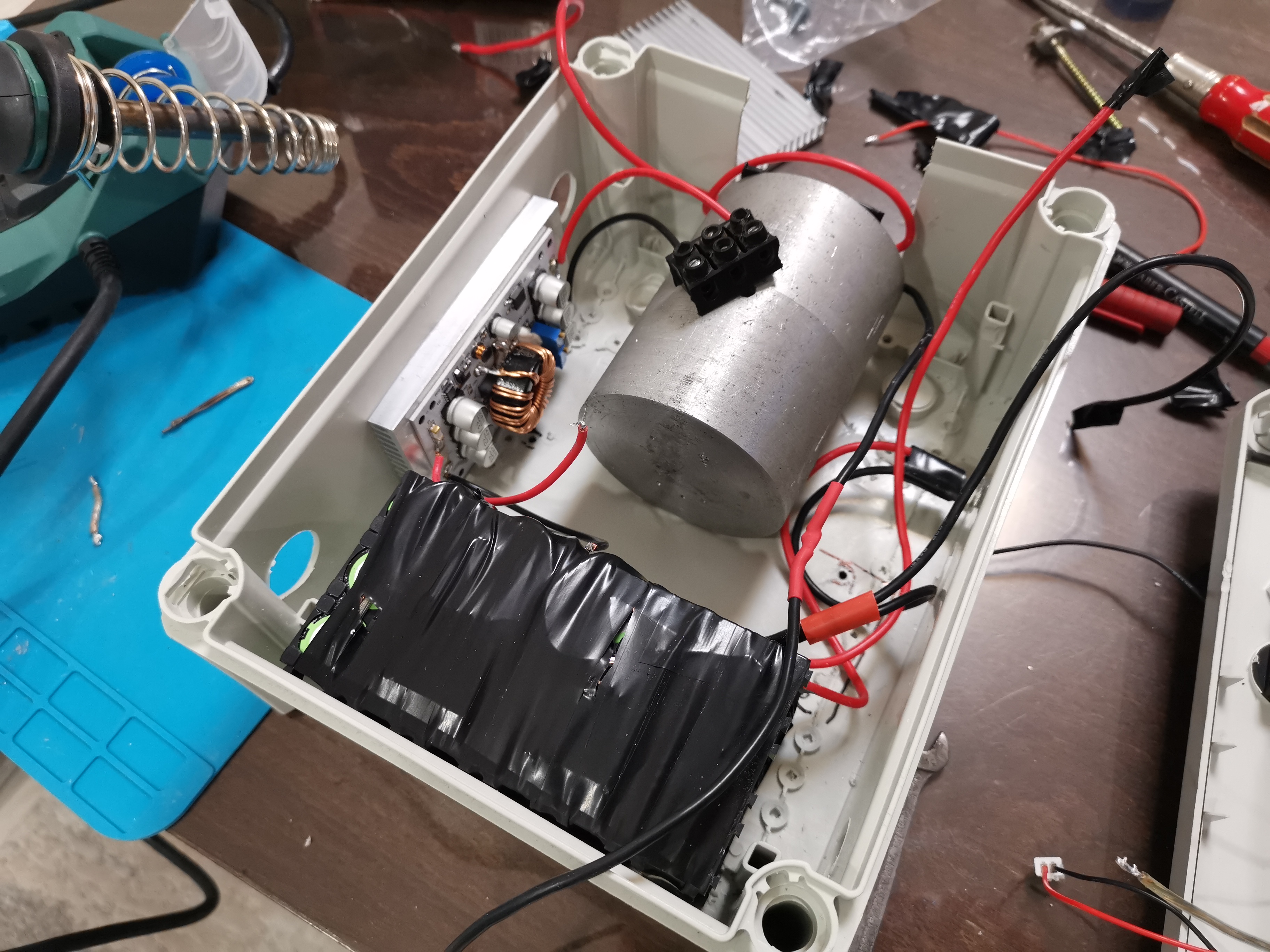

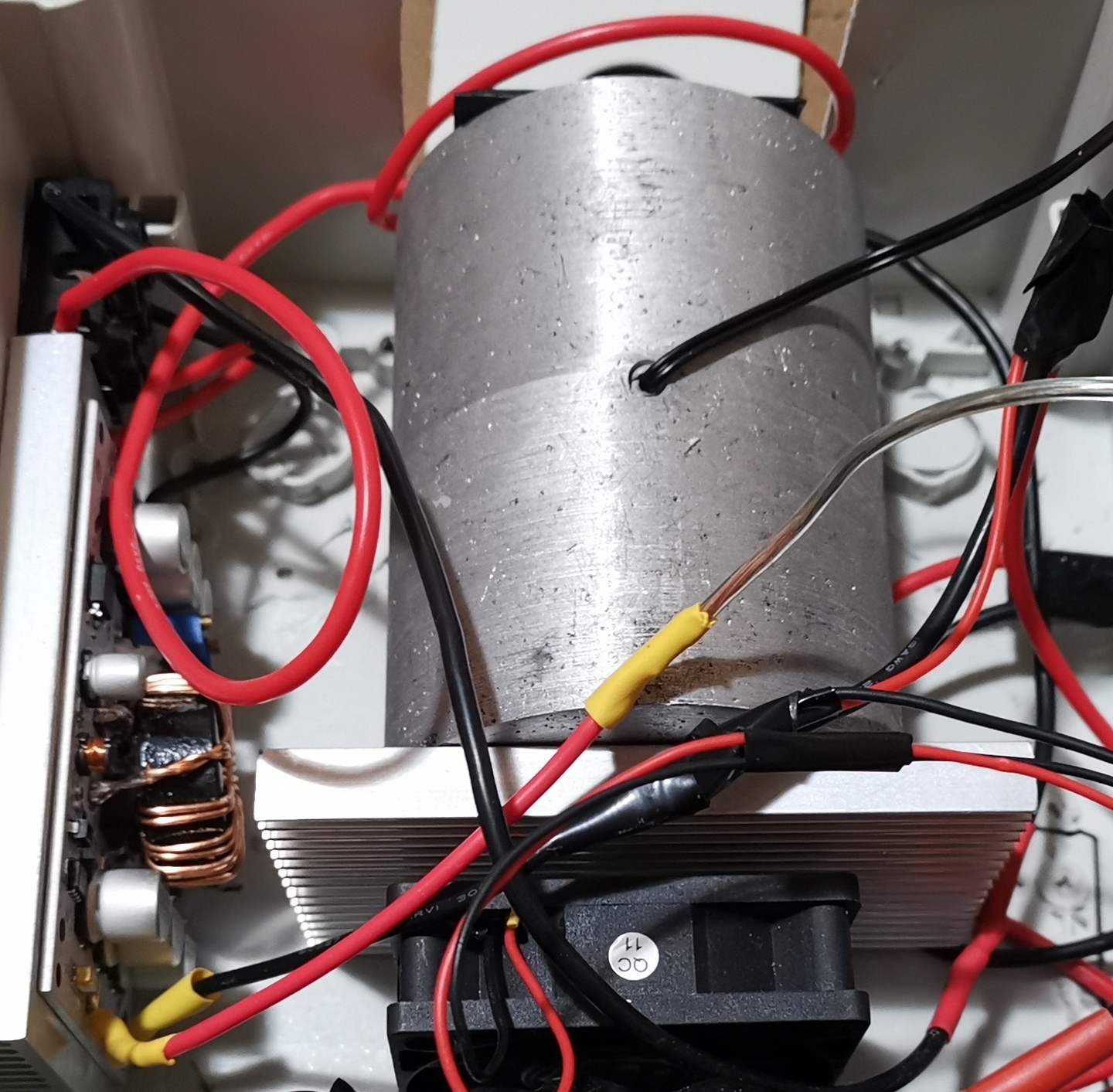

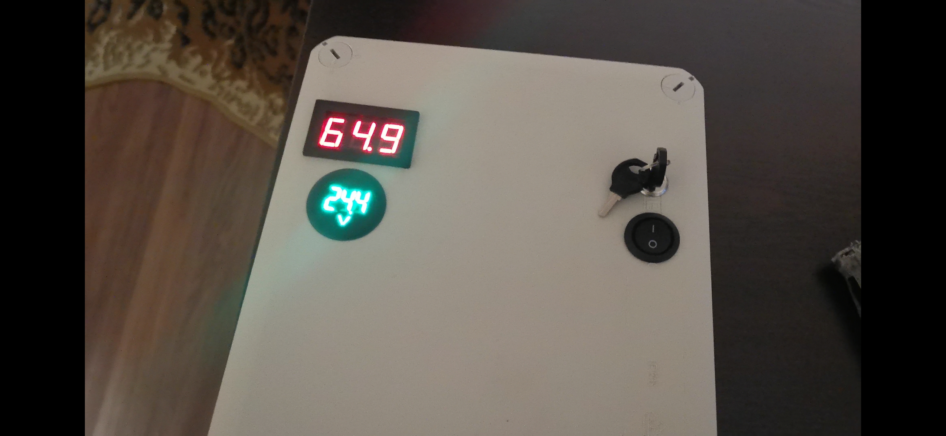

Забравих да споделя какво се получи с лазера. Сложих големия алуминиев радиатор. Използвам 18бр батерии 18650 24V с BMS, температурен сензор, секретен централен ключ и прекъсвач. Вътре в кутията съм сложил един вентилатор за да духа в задната част на радиатора, като съм залепил допълнително оребрен. Така, като дам само достъп с ключа вентилатора се включва без лазера. Определено температурата спада бързо като го загрея до 60C. Зареждам батерията с адаптер 25V. Силата му е направо WOW. При 4А е около 100W. Пали моментално дърво и други неща. Като сложа отпред леща и всички 14 диода се обединят в един, реже макетно ножче доста бързо. Нажежава камък. Като цяло е много опасен и не е за всеки да борави с него. Добре че сложих ключ за защита. Та с това затвярям темата.

Ако искаш истинско охлаждане, т.е. такова което може да работи непрекъснато ти трябва нещо с оребряване, иначе и 10 кг алуминий да му сложиш това само ще удължи времето за което ще го прегрееш. Това парче което си сложил няма никакво топлоотдаване, ако сложиш нещо оребрено с принудително охлаждане ще е доста по-добре.
Чет Мар 02, 2023 10:46 pm
Регистриран на: Съб Дек 03, 2022 10:19 pm
Мнения: 93
Мнение Re: Преносим мощен лазер с мощност 75W
Да да, занам, но аз го ползвам малко време и затова избрах да сложа този вариант. Това оребреното, което съм сложил е само да сваля по бързо температурата и има много голяма разлика с него и вентилатота, отколкото без вентилатора. При работа на лазера не охлажда нищо. Ето как сваля температурата. Бавно е, но в сравнение без вентилатор е много много бързо. Мен ме устройва.

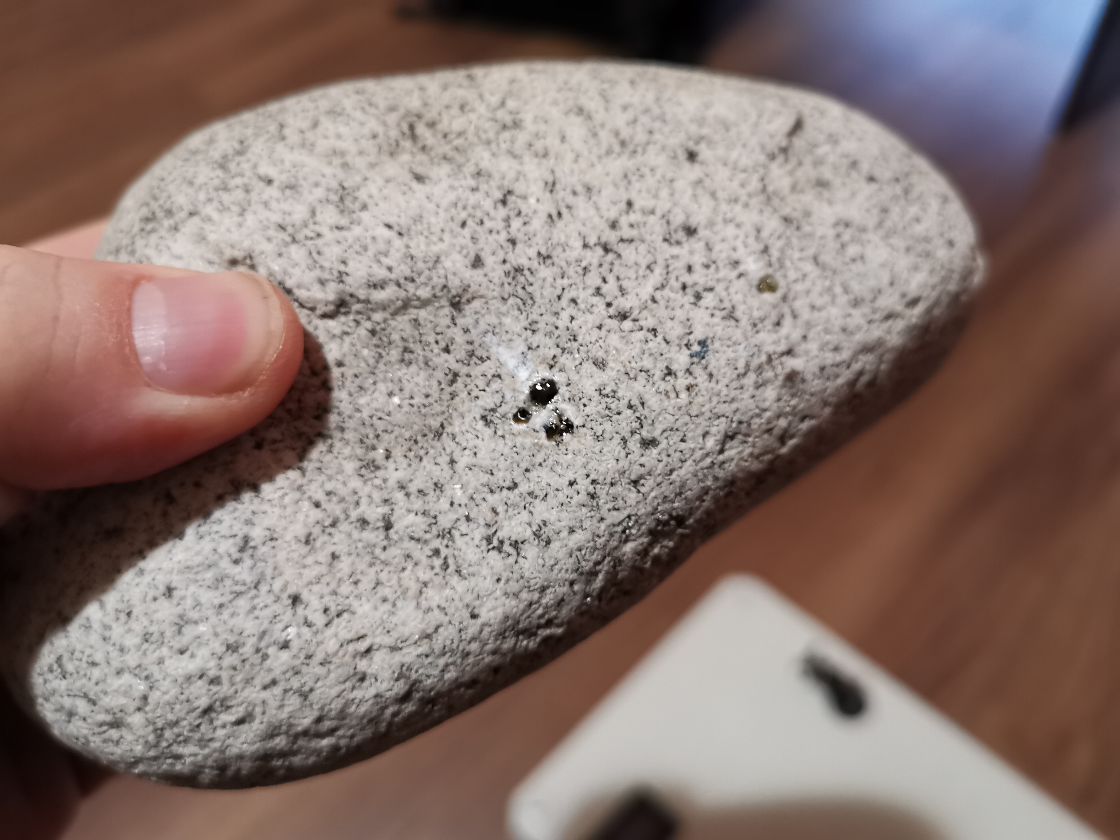

Тук може да се види силата му през леща върху камък. Направо го топи

Реже лесно тънка ламарина
