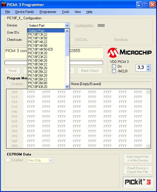

Има си всичко бе, какво плачеш? Ей то го последния:
http://ww1.microchip.com/downloads/en/D ... 0v3.10.zip
В TOOLS най-долу му качваш ОС за самостоятелния програматор или за МПЛАБ. Айде избърши малко плюнките и пусни снимки на станцията

Намерих файла и с него го изпрограмирах. Мерси.
CarBeta написа:
Уви, с това пак не става. Не пече 18F24K22.
То като тръгне да не върви или няма да го видиш или няма да го намериш :D

Признавам си без бой. Вторият път когато пробвах с тройката, тя мрънкаше че била в мплаб режим и тоя контролер липсваше в списъка. Има вероятност ако е като стендалоун програматор да се появява, но вече бях изпекъл контролера с двойката и не задълбах.
Както и да е. Казаното за микрочеп си остава. Нито едно от двете решения не присъства в съпорт страниците на PicKit 2 и 3.
Гугъла също беше кисел днес и не сподели въпросните солюшъни".

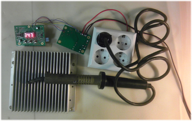

Станцията бачка на 6. Сега ми остана време да я снимам. Още не е съвсем завършена. Остава да и спретна някаква кутия и стойка за поялника.
Е, има и някои дреболии за оправяне.
Термодвойката на поялника е малко бавничка, но ще я оправям като ми остане време.
Трябва да намеря и някаква по-фина човка. С тая едвам запоявам 0201.
Ето как изглежда:
Soldering_station.jpg [ 82.6 KiB | Прегледано 5639 пъти ]

Направо уби коня с правата лопата... Ти улуци ли запояваш или елетроника - не знам за 0201 ама сигурно половин платка изкъртваш с това чудо с едно движение :)

Ти си се разглезил нещо. Екстра си е поялничето.
Една стойка и нова човка и е готов за подвизи. :D
