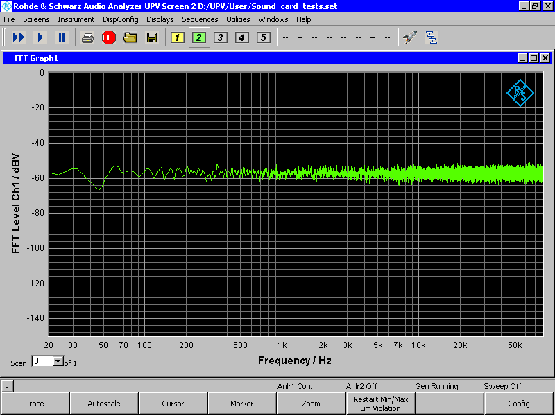

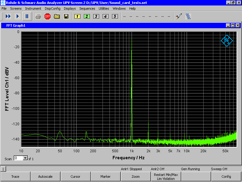

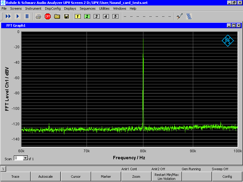

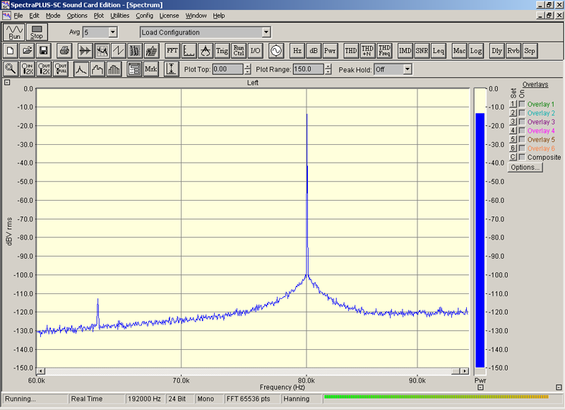

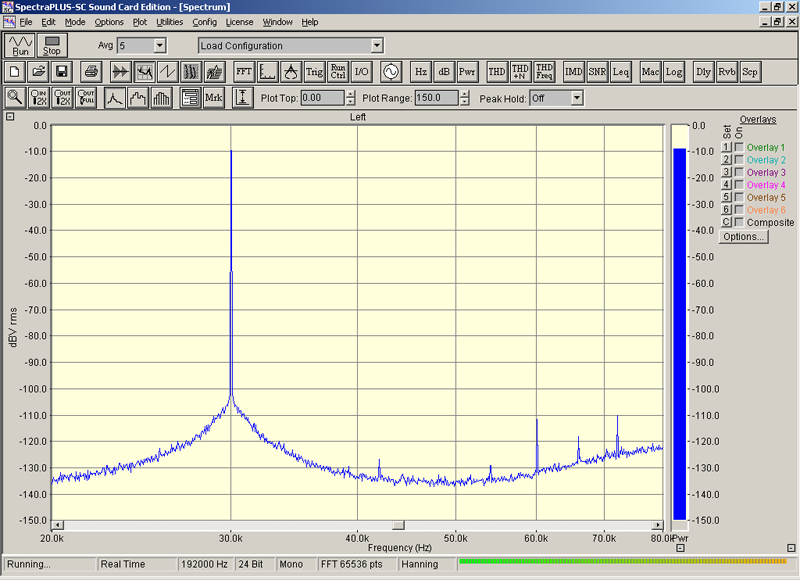

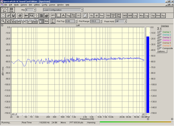

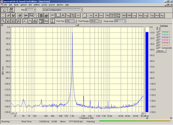

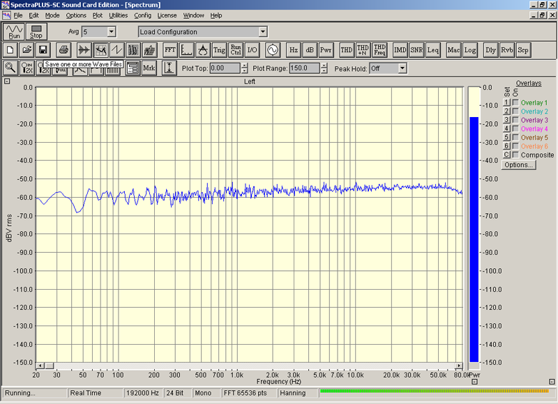

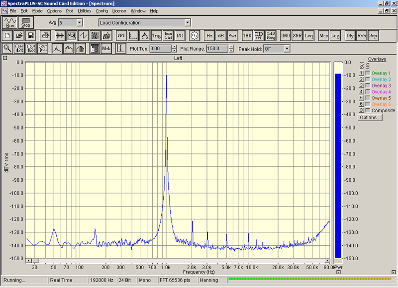

...Ако не, имам идея как ще се уточним с няколко картинки. Едновременно измерване с тежката артилерия и звуковата карта ще приключи спора. :D...
Ами да приключваме :D
Звуковата карта е различна от предишната, серийно изпълнение (без тунинг). И с предишната карта резултатът ще е сходен. Най-много двете карти да имат различна неравномерност в АЧХ, но тя няма да е кой знае каква.
Разбира се, с тоя пост по никакъв не бих искал да ограничавам Бонго или Айк да разяснят, че това не може да стане, както и да обясняват надълго и нашироко защо не може.
1kHz_RS.PNG [ 34.75 KiB | Прегледано 5516 пъти ]
1kHz_SC.png [ 143.16 KiB | Прегледано 5516 пъти ]
30kHz_RS.PNG [ 26.58 KiB | Прегледано 5516 пъти ]
30kHz_SC.png [ 127.42 KiB | Прегледано 5516 пъти ]
80kHz_RS.PNG [ 27.38 KiB | Прегледано 5516 пъти ]
80kHz_SC.png [ 124.12 KiB | Прегледано 5516 пъти ]
White_noise_RS.PNG [ 36.01 KiB | Прегледано 5516 пъти ]
White_noise_SC.png [ 144.51 KiB | Прегледано 5516 пъти ]

Ся, itso.t , пусни един як на 25КХц и дай картинка до 20КХц - това имах предвид.
Вто Яну 31, 2017 11:00 pm
Мнение Re: Генератор за 77.5kHz (DCF77)
мерси Ице, сега ги видях картинките.
озадачаващи картинки, поне за мен.
1KHz изглежда нормално. повишения фазов шум в приемника очевидно се гължи на по-лошия клик на картата.
висшите хармоници са ясни.
обаче на другите картинки не мога да си обясня пика около 64-66KHz. явно е свързано с нещо друго, а не със сигнала.
това при каква честота на сеплиране е?
Роде-и-Шварцът също показва този пик, явно си го има.
Сря Фев 01, 2017 12:14 am
да, има го още в генератора. интересно от къде идва?
