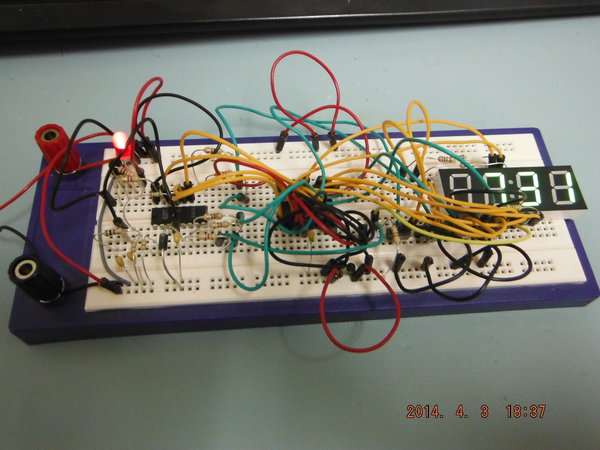

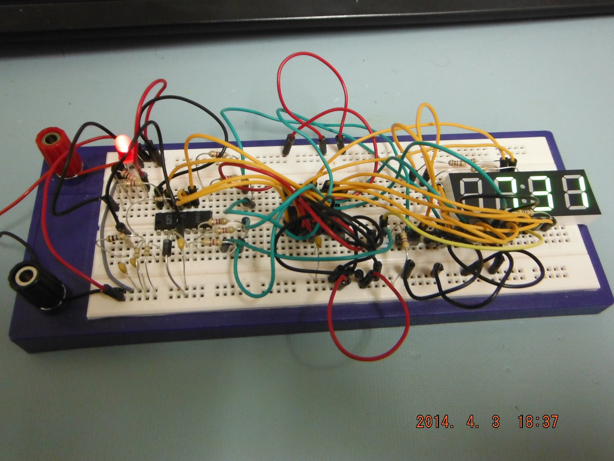

Старо, но работи :D Голяма паяжина, следващия път (надявам се да не е след година) - да бъде на платка и с някои екстри. Светодиода е за индикация AM/PM.
ММC351 / Микроелектроника, Румъния /, TI CD4511BE, индикатор HDSP-B09G общ катод
