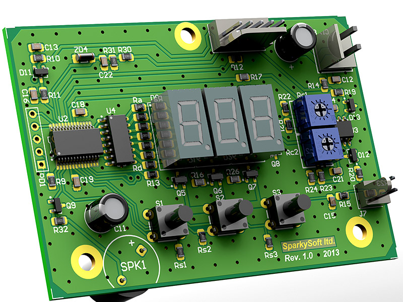

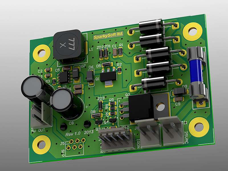

Поддържа доста голям брой поялници на 24 волта с термодвойка, предвидена е за мощности до 70W. Има 2 канала - за човки с интегриран нагревател и термодвойка (изводите за нагревателя са изводи и за термодвойката), и такива с отделна термодвойка. Двата канала са независими, с независима настройка за усилването. Използван е самонулиращ се операционник на microchip с максимален офсет от 2uV в целия му температурен диапазон. Офсет на практика не се наблюдава. Калибрира се лесно - например с тинол 63/37, който има точно определена температура на топене. Настройва се така че при 1-2 градуса под тая температура тинола "засъхва", а при 1-2 градуса над нея се стопява. Работа за 15-ина минути. От измерванията ми с истински термометър установих че калибриран на тая температура си остава точен до 400 градуса. За момента не е предвидено мерене на температурата на студения край. Приемам че е 22 градуса, което според измерванията ми се оказа адекватно решение. Температурата на поялника не мърда с повече от 2-3 градуса дори след часове работа. На схемите са показани 2 MOSFET-а, но реално и един от посочения вид е достатъчен. Не се забелязва загряване на нито един компонент до температура над телесната, дори със 70 ватов поялник. Мястото за втори на платката е оставено за да има повече свобода за избора.
За да може да мери температурата на човките с общи изводи за термодвойка и нагревател, за захранване на поялника се използва изправено нефилтрирано напрежение, и температурата се мери при изключен MOSFET точно между полупериодите, в рамките на около 1 милисекунда. Схемата сама засича дали има закачена отделна термодвойка на нарочните изводи за такава, и ако няма, приема че поялника е с вградена в нагревателя термодвойка. Има и схема на прост оптичен сензор за стойката, засичащ кога поялника е поставен в нея. Има настройки в менюто (показват се като се натисне и задържи средния бутон за 2 секунди) за температура в стойката, време и температура на стенд-бай режим, време и температура на слиип режим, яркост на дисплея.
Софтуера за управлението е писан за XC8 и PIC18F24k22, но на негово място може да се сложи и PIC16 със съвместими изводи и софтуера да се пренапише с минимало усилие. Софтуера за сензора е за PIC12F615, като избора повече е бил заради наличието на PWM хардуер в него, защото оптичния сензор работи на 40Khz и така е по-лесно. Софтуера е елементарен.
Не съм се старал особено софтуера да е перфектен, подреден, и изглеждащ добре. Има много неща, дето могат да се напишат по-добре и да изглеждат по-ясно, но проекта ми е бил повече за забавление и експерименти. Всичко е в архива.
Към момента имам налична една предна, една задна, и 3 платки за сензор за стойка. Ако някой тръгне да го прави ще му ги дам на цената на придобиване (поръчвани са в Селектра). Ако пък някой тръгне да поръчва платки - пак в Селектра ще е по-евтино, защото шаблоните вече са налични там и няма да се плащат повече. Но минималната бройка е по 3 броя от големите и 5 броя платки за сензор.
Стремил съм се частите да не са екзотики. Всичко е налично в Комет и Farnell.
Зумера на предната платка е с вграден генератор. Естествено, не е задължително да се слага. На местото на MOSFET-ите за индикацията могат да се сложат PNP транзистори.
Изпозлва се трансформатор на 24 волта, съобразен с мощността на поялника, който искате да ползвате. Аз ползвам 100 VA тороидален траф от Комет. Но пущината е скъпа - 30 и кусур лева. Има и по-евтини варианти - който каквото си хареса. Естествено редно е и предпазителя върху платката да се съобрази с мощността на трафа и поялника.
За друго не се сещам. Ако някой има въпроси - ще отговарям, до колкото ми е възможно.

Изглед на задната платка (не гледайте че е с TO220 транзистор. На приложената платка е с 2бр ТО-262, и един от диодите (TVS на 50 волта) също го няма - не е нужен защото транзисторите са 100 волтови Просто по-късно се усетих че има достатъчно евтини с достатъчно ниско съпротивление и на 100 волта.):
back_small.jpg [ 176.07 KiB | Прегледано 1769682 пъти ]
И на предната платка:
front_16_small.jpg [ 224.92 KiB | Прегледано 1769682 пъти ]

Кратко описания на опциите в менюто:
t1, t2, t3 - трите записани температури
Ht - температура при слагане в стойката, обикновено я слагам на 300 градуса, понеже в 90% от времето запоявам на 350.
St - speep температура - след престой в стойката - обикновено 200-250 градуса. Идеята е да може да стои дълго време при температура, при която тинола върху човката не се окислява, а и живота на човката се удължава по тоя начин
Sti - след колко време да изпадне в sleep (секунди, ако има сензор в стойката и минути, ако няма). Ако няма стойка със сензор - времето се брои от последното натискане на някое копче. Това обикновено го държа на 30-ина секунди. Идеята е като извадите поялника от стойката той да загрее достатъчно бързо до работна. Ако обаче поялника е бавен, по-добре времето да се нагласи на по-голяма стойност, а температураа в стойката на по-близка до работната. Общо взето всичките тия неща са подходящи за "бързи" поялници от сорта на Hakko T12, JBC C245, PACE TD100 и от сорта, с малки габарити и висока мощност.
Sbt - след колко време да изпадне в standby - минути. След като изпадне в стендбай се изключва, показва HOt докато температурата е над 50 градуса и "---" след това. Рестартира се с изключване и отново включване. Това не помня на колко го държа, но нещо като половин час или повече е адекватно в повечето случаи.
HOL - On, OFF, AUT - указва дали има стойка със сензор или не. Ако е на AUt си засича сензора при първото слагане на поялника в нея, което в общия случай съвпада с пускането на станцията, ако поялника е в стойката. По подразбиране е на AUt - според опита ми до момента си работи безгрижно така.
bri - яркост на дисплея. Дисплея се рефрешва на 100 херца. Това просто указва дютито, с което светят отделните символи. Глезотийка, общо взето.

Само да добавя - конекторите на предната платка при мен са монтирани на гърба и, а не както е показано на снимката. В алтиума съм ги сложил отпред за да има означения за тях в silkscreen-а. Естествено, могат да се монтират както на вас ви е удобно.
Друго - Не гледайте стойността на L1 на задната платка. Използвал съм 220uH 1.0А DRH 125 от комет:
http://store.comet.bg/bg/Catalogue/Product/7514/
Не съм мерил консумация от 5-те волта. Предполагаемо доста по-малък дросел, и по размер и по ток и по стойност, би свършил работа. Аз имах едни опасения импулсното захранване да не влияе на измерването на вградената термодвойка, защото усилването е голямо, а не мога да го ограничавам по честота че се мери между полупериодите на мрежовото и трябва да е пъргаво, но май се оказаха безпочвени. Ползвам вътрешния регулатор в микроконтролера за референс на ADC-то, така че и там няма проблем.

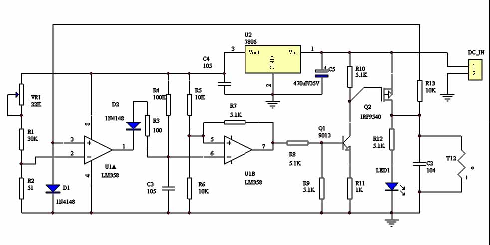

Ето аналог контрол за T12 от бай Китай, може да е интересно-
t12.jpg [ 57.25 KiB | Прегледано 1769347 пъти ]
Вто Фев 26, 2013 12:19 am
Мнения: 3070
Мнение Re: Универсална станция за запояване.
Това въобще не чете термодвойката, поне до колкото мога да вдяна. Нещо като регулатор на напрежение го раздава. IRF-то ще пече доста в такъв режим и ще му трябва радиатор. И поялника ще загрява доста по-бавно.
