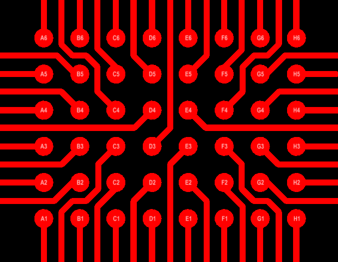

А, тия чипове ли са притеснителни? За съжаление само в тоя формат ги правят (има ги в даташита и като TSOP, но тях не ги правят), но може да не се лепят на платката, тъй като цялата шина ходи навън и може да се спретне платка с памети на слот. Ти иначе по принцип кои памети би препоръчал в замяна?
Между другото, рутването не е проблем. Ето ти картинка на точно тоя чип рутнат на еднослойка. :D Пътечките са 5 мила и клирънса е 5 мила. Това не е проблем за почти никоя фабрика в наши дни. И това е при много консервативвн размер на падовете. Ако ги намаля малко, и с 6 мила ще стане даже.
