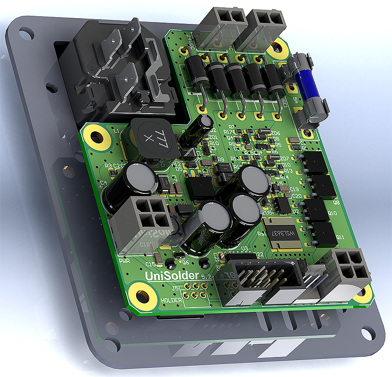

UniSolder52_front_small.jpg [ 264.69 KiB | Прегледано 17972 пъти ]

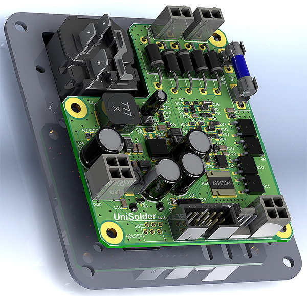

UniSolder52_back_small.jpg [ 347.52 KiB | Прегледано 17974 пъти ]
Новата версия:
- управлява 2 човки независимо (за микропинсети и т.н.)
- работи на 10-26V AC или DC
- изолиран USB порт
- работи с резистивни датчици (PTC/NTC 2-2000 ома) и термодвойки.
- диференциален вход с избор на конфигурация и инвертиране
- хардуерна офсет корекция за положителни офсети (1024 стъпки)
- управление на усилването (до 750, на 256 стъпки)
- отделен токов източник за всеки сензорен канал (3uA - 12.25mA в 256 стъпки и 2 обхвата - x1 и x16 )
- автоматично разпознаване на инструменти с резистор в конектора (в бъдеще, евентуално, 1-wire канал към датчик/MCU в дръжката или конектора)
Схеми, софтуер и гербери на платките (02.12.2014г.)

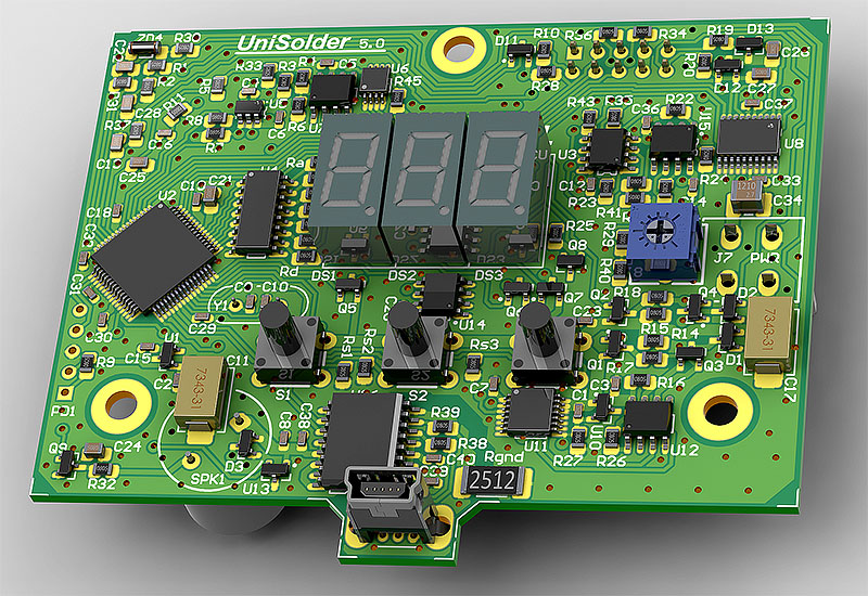

Купувам ги от тук:
http://www.ebay.com/itm/2pcs-128X64-OLE ... 5adae7dadb
Върху платката изглежда така:

Цената горе в линка е за 2бр.
Не ми вършат работа като са барабар с платката. Платката за OLED-а е съобразена да се намести на мястото на 7 сегментните. Пък и на моята платка има малък boost контролер да го захранва. Така е по-ярък. Тия с платката нямат. Ползват вътрешния на дисплея.
ПП: предполагам това имаш предвид:
http://www.ebay.com/itm/White-0-96-SPI- ... 5410f967f4
ППП: Ето тук вариант без платка, още по-тънко:
http://www.ebay.com/itm/0-96-inch-Scree ... 43ce9c5eab
