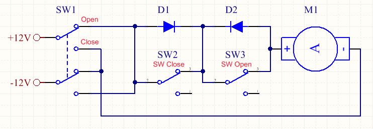

Най-лесно - бутонът е задържащ. Имаш крайни изключватели, с диоди за съответната посока. Като изключи даденият изключвател, позволява движение само в обратната посока.

Ясно е какво ще правиш - дисплей в стил Ауди А8.
Ето една примерна схема.
