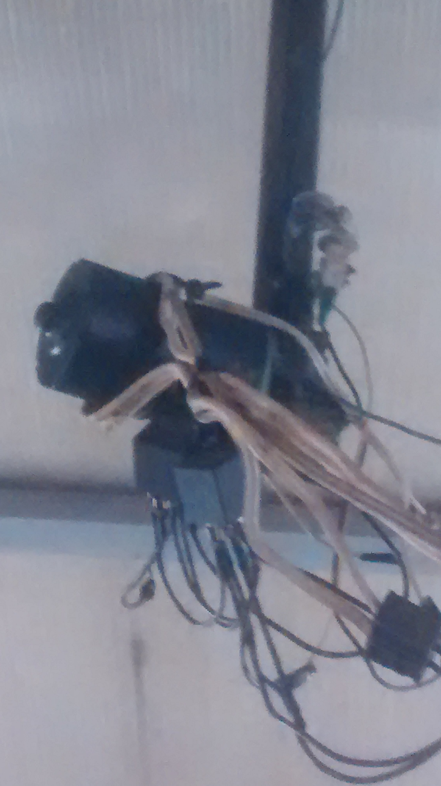

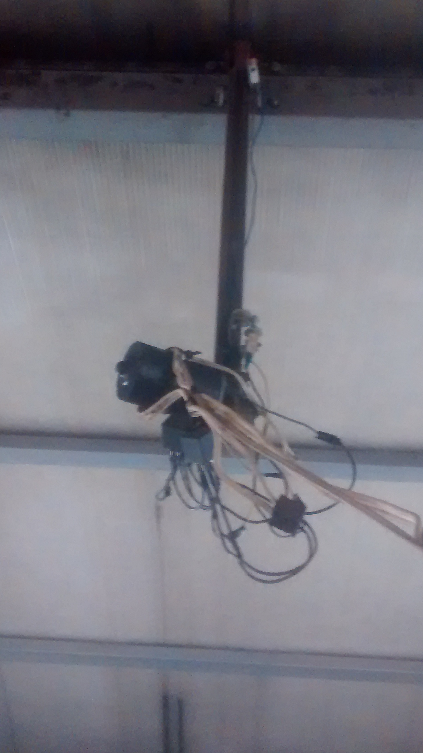

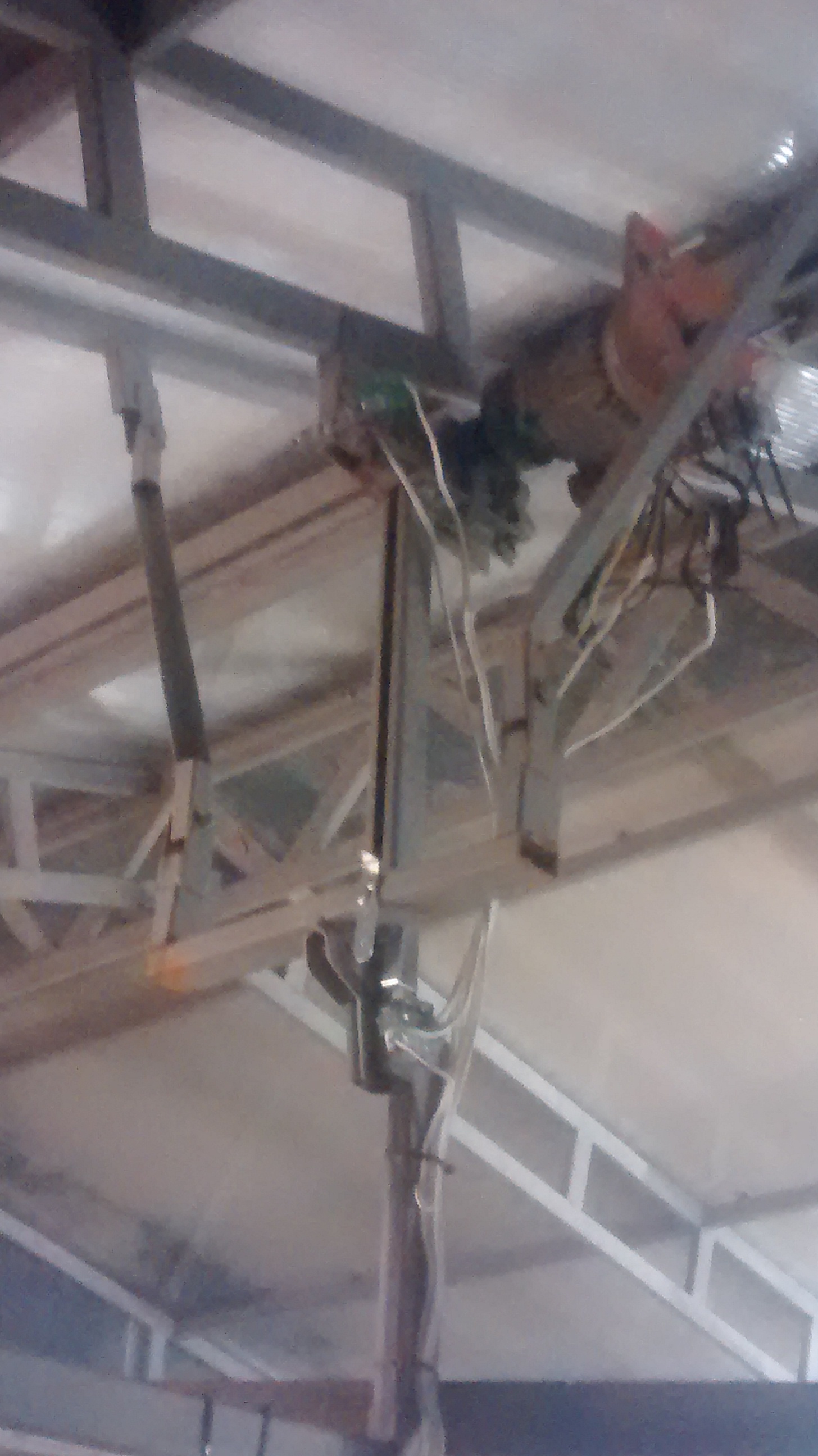

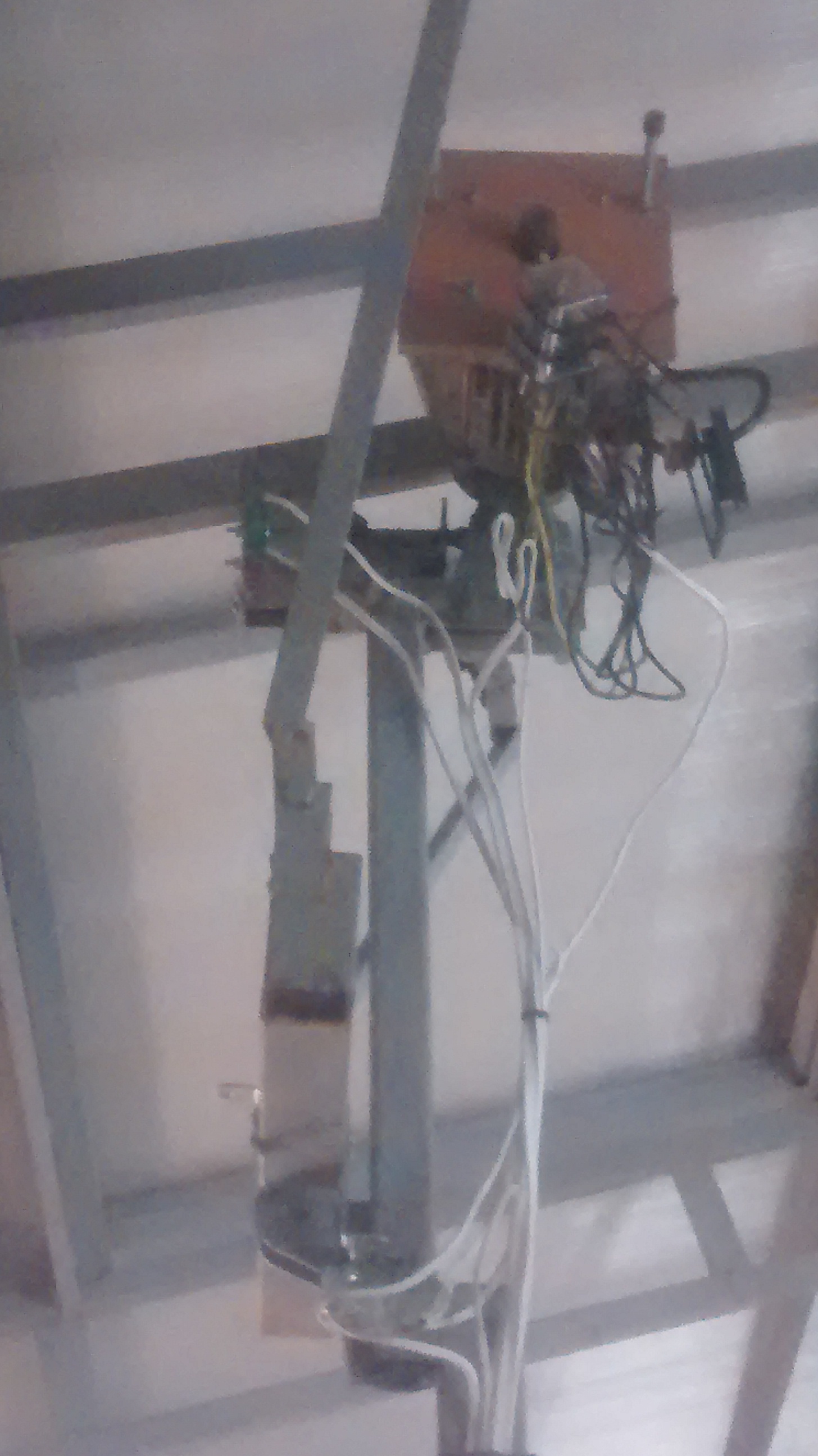

Ми тя механиката е проста или механизъм дето върти сателитна чиния или правиш като мен, моторче от чистачки и крик от Лада и става перфектно, такива имам 4 на големия оранжер на покрива и един на на другия ма той е с мотор редуктор от машина за Казанлъшка поничка и пак крик от Лада, мое и снимки ако искаш. На всяка кокошка туряш по един RFID чип и като се отчетат всички влезли затваряш курника.

Те снимки, ма много лоши с тоя телефон на кофти осветление, утре мое с апарата да снимам.
Няма да се смеете много, тия релета и кабели си висят вече 9 години там, един път годишно слагам грес на винта, и така.
Зависи колко ти е голяма вратата, тия моите капаци на покрива са 2 метра дълги и 70 санта широки и дори с насрещен вятър ги затваря без проблем. Ако направиш врата плъзгаща и малка, като за петела щото е най-голям, мое и с винтоверт да минеш, ама си купи шпилка с голяма стъпка, тия обикновените на метър не стават много бавно става.
