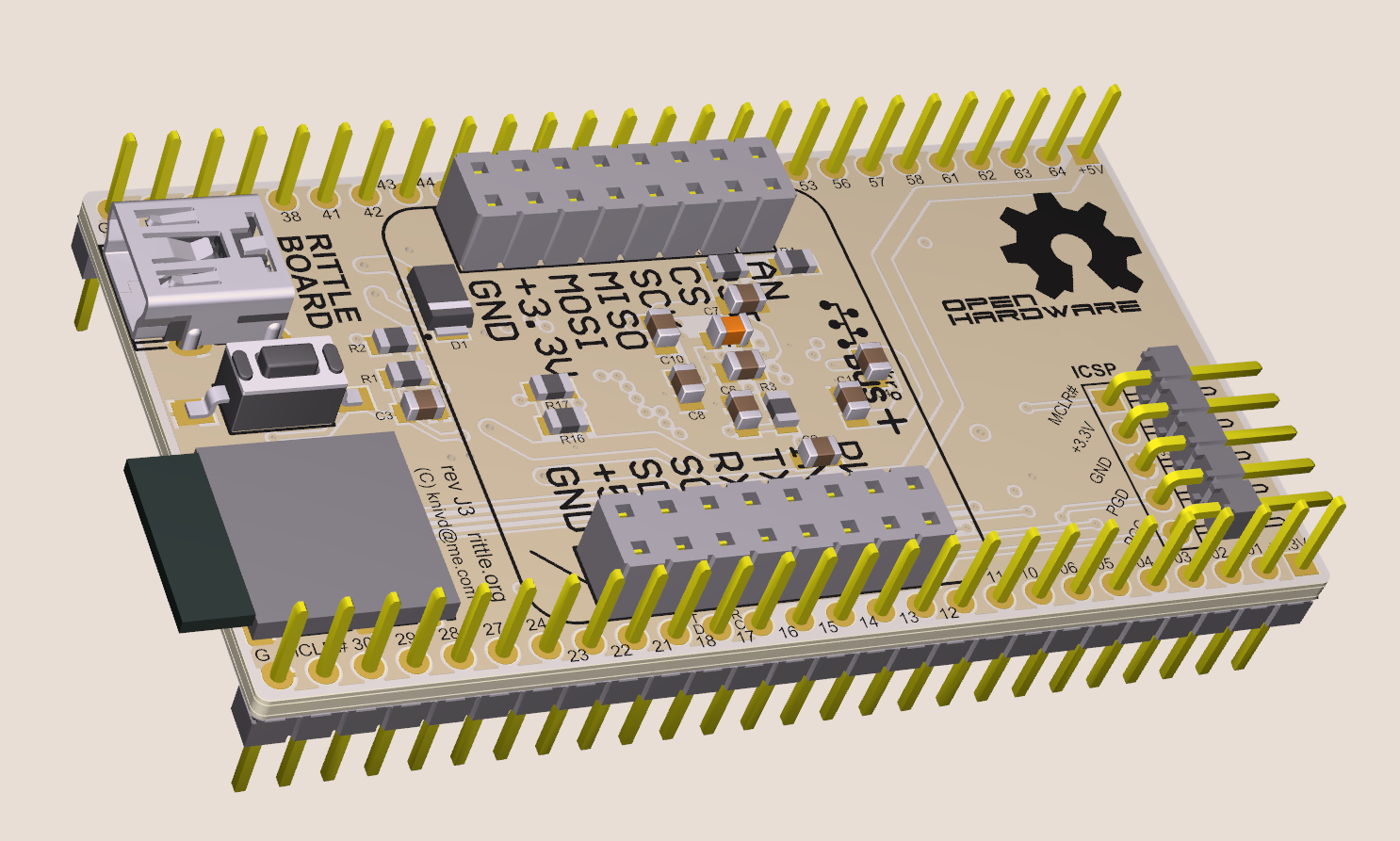

ICSP конектора обикновенно се прави да може да му се нахлузва дирекно PICKIT програматор, така както си го ориентирал ще е малко невъзможно. Дори да му сложиш straight конектор пак няма да може да вкараш програматора директно защото той има 6 пина. Не е болка за умиране де, с един преходник ще стане.

Всъщност забележката не е лоша... Ще мръдна малко хедъра и ще може да се пъха и пик кит

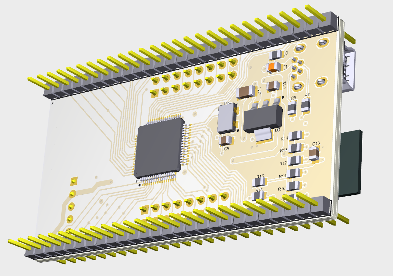

Както и да е, ето две картинки (още не съм мръднал хедъра тука)
Размери: 66.5 х 36мм

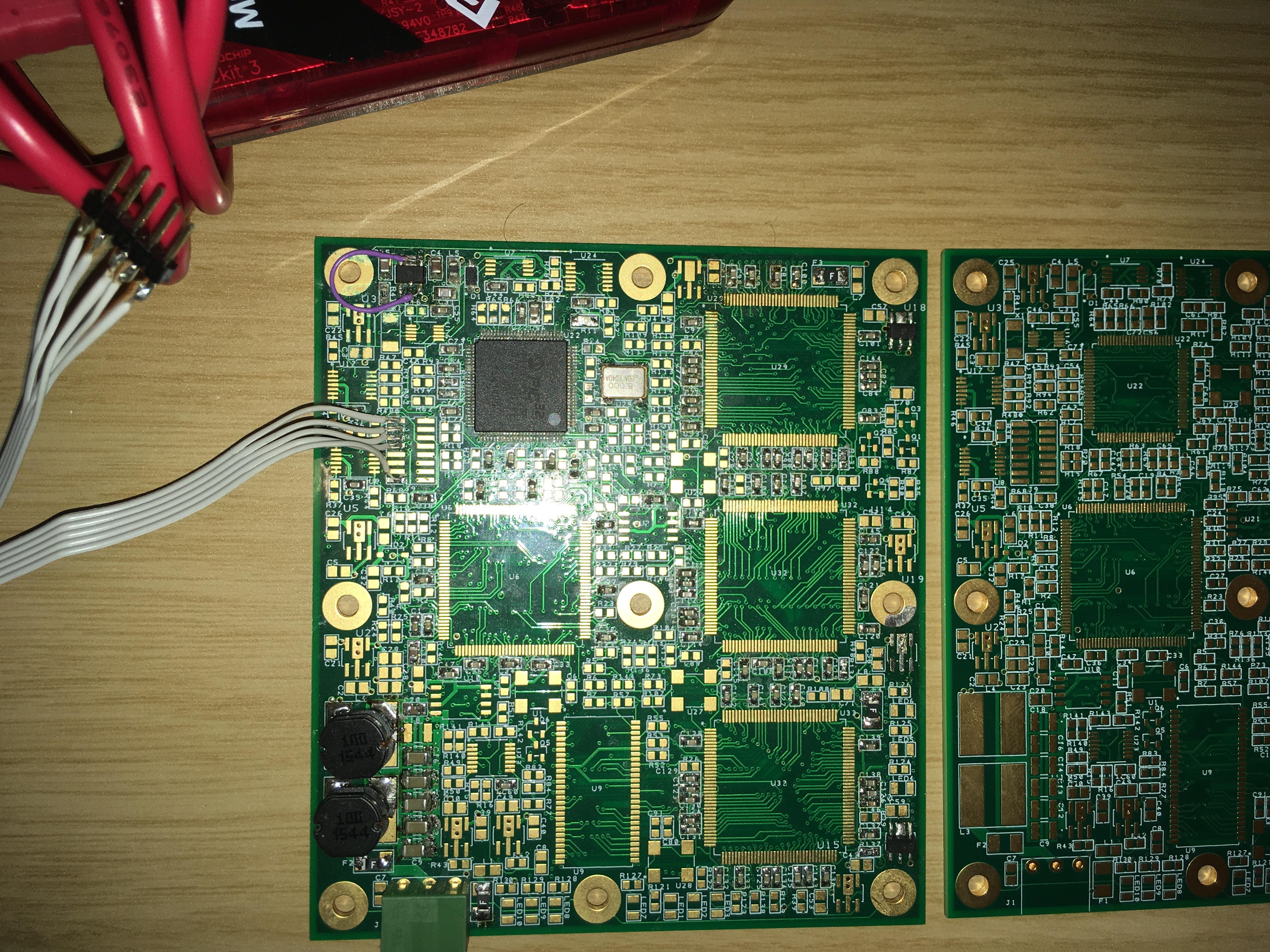

Примерно аз. Това на снимката е един контролер, който проектирах преди две години, платката в ляво я ползвах за работна когато писах програмите за контролерите, на нея дори виждаш един PIC32MX и кабела, с който го свързвах към PICKIT-a. Под този пик, на по-големият футпринт стои един PIC32MZ (контролерът, който Н'бабане Гт'муан'га ползва) а отдясно има 3 матрици Spartan 6. Това червеното е PICKIT 3, ако се чудиш.

Бай Уй, червеното съм го виждал и знам какво е, но не и в компании занимаващи се с развой и производство.
Снимката която си пуснал ясно показва че пиккит не се използва по принцип. Къде ти е пиккит хедъра на платката? Жици всеки може да запои и обикновено така се прави защото рядко има място за конектор по платките.

jig.tak написа:
Съмнявам се някой който е решил да пише за този процесор да ползва пиккит
Bai Ui написа:
Примерно аз.
jig.tak написа:
За развой има дебъгери а за производство специализирани програматори. Вторите са най често част от тестова система с много пого пинове към платката
E, успя да ме надприказваш, предавам се. Къде се тикам и аз с моя мижав опит, хората са виждали компании за развой и производство...
