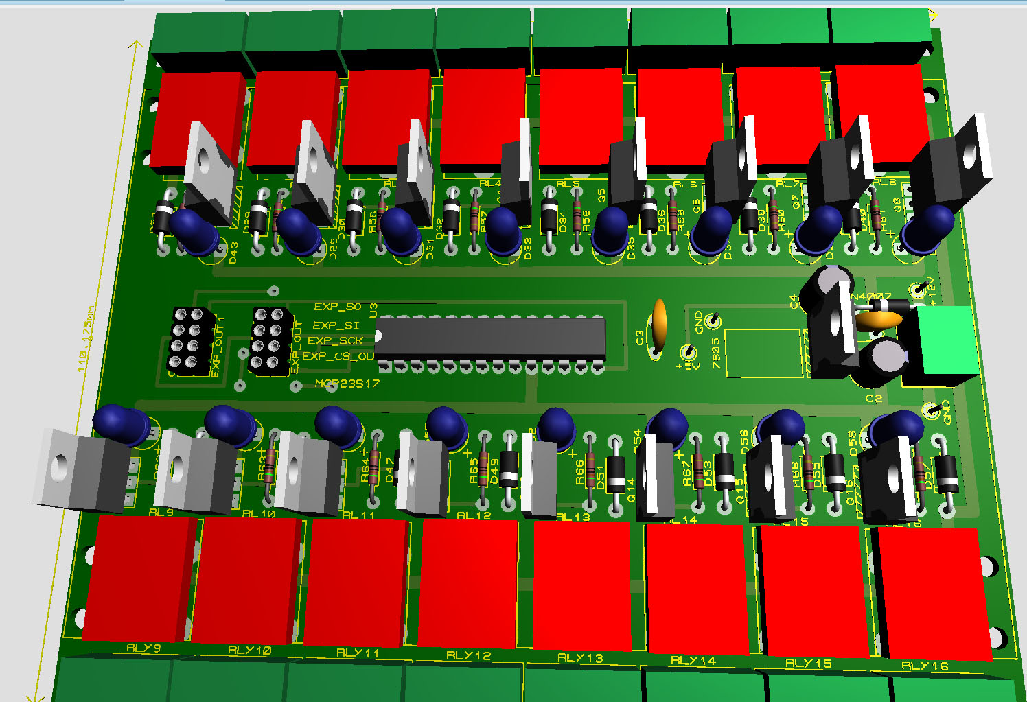

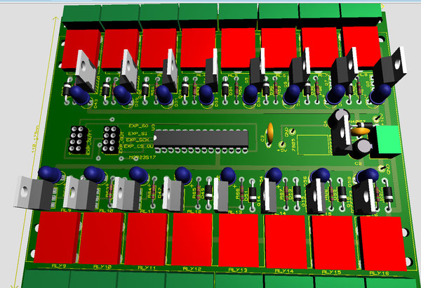

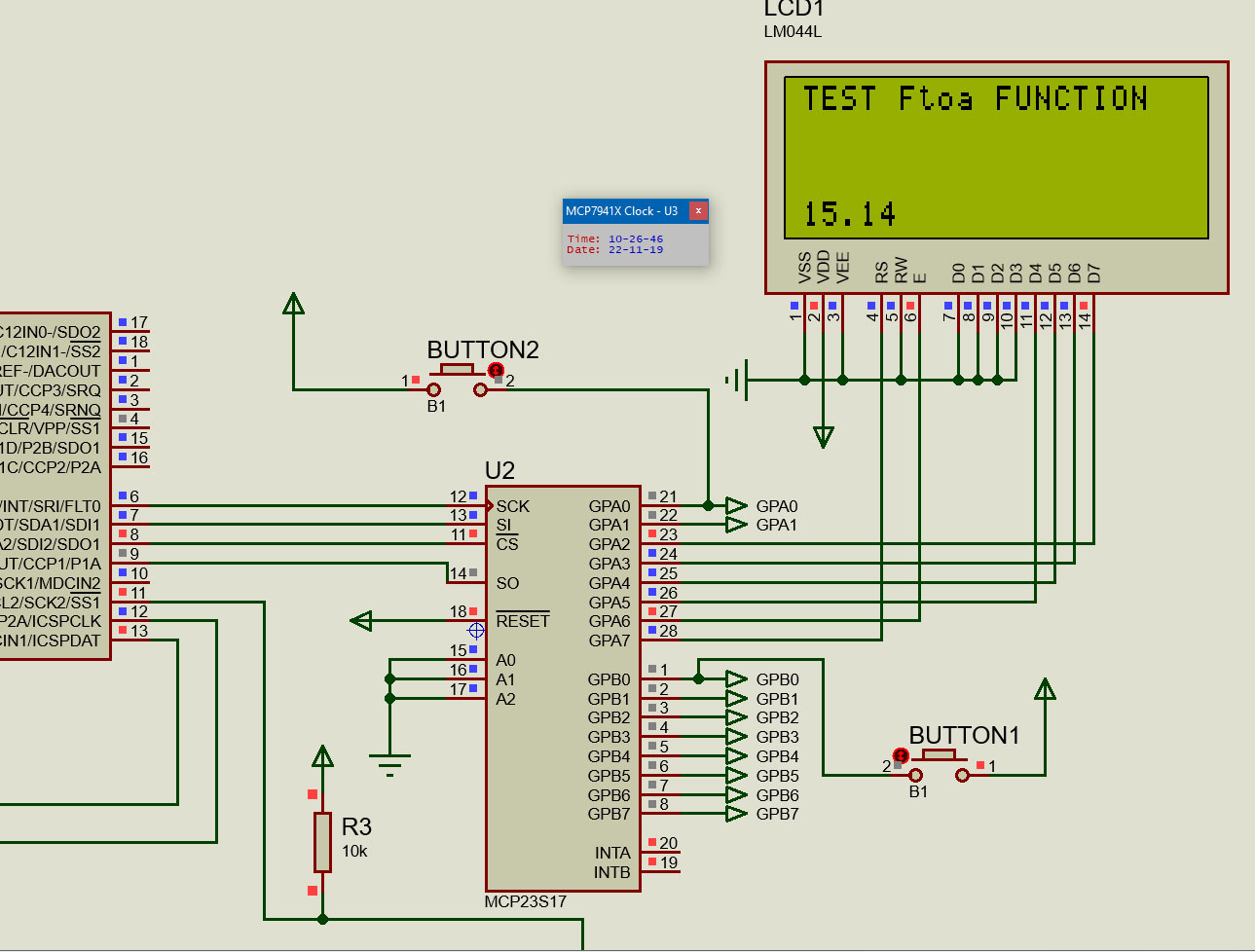

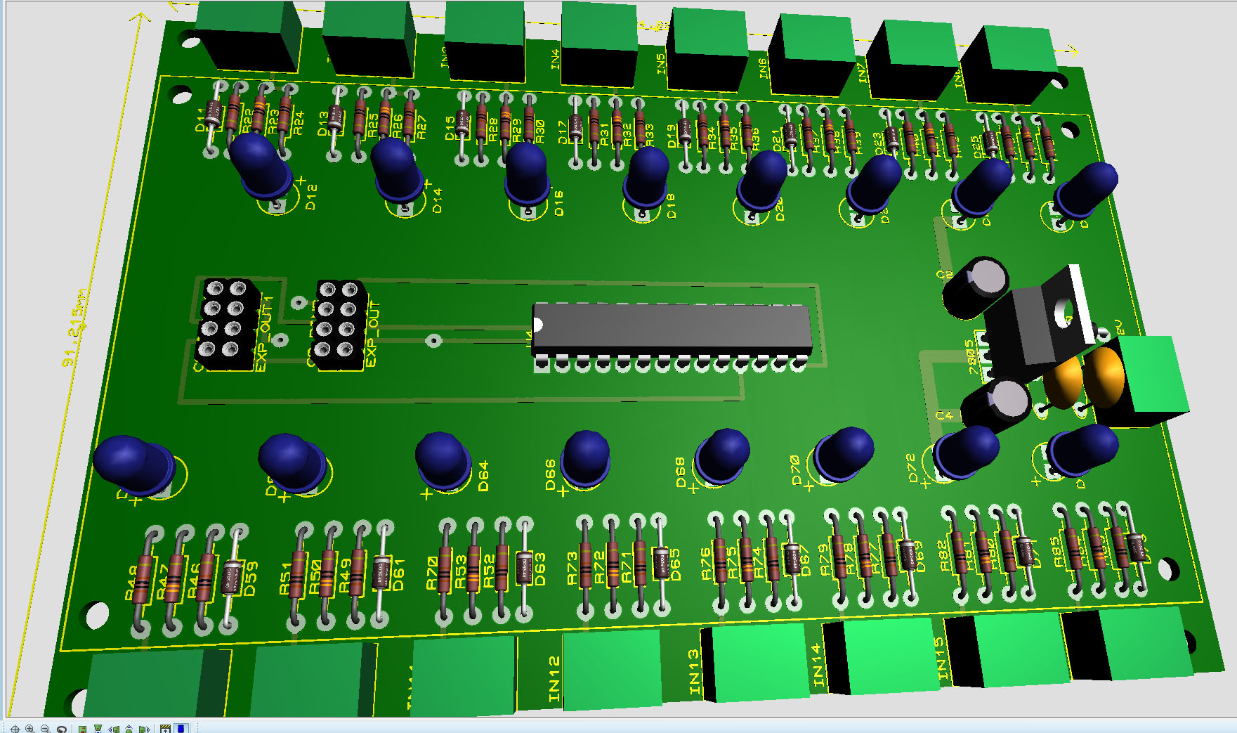

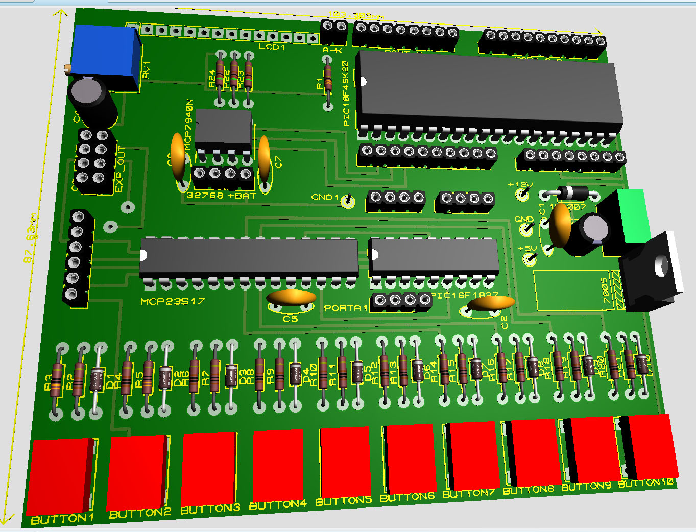

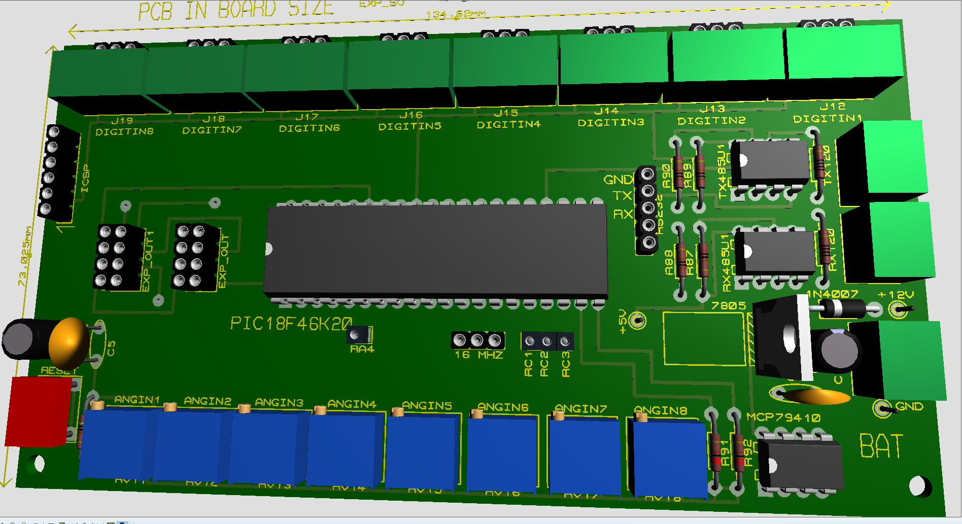

проект 2020 плк с мощен процесор и други екстри :). има и малко описание. да видим ко ше стане след нова година дали ше има прототипи и производство на бройки. ся знам че пак ше има всякакви коментари, давайте да ги чуем :) градивна критика приемам. софтуера за всеки отделен модул работи. остава да се произведе прототипа и да се сглоби пъзела
описание - ПРОЕКТ ПЛК - 2020г.
ПРОГРАМИРУЕМ ЛОГИЧЕСКИ КОНТРОЛЕР 3в1 + ДИСПЛЕИ + 10 БУТОНА ЗА НАСТРОЙКА НА ПАРАМЕТРИ НА ПЛК.
ДОПЪЛНИТЕЛНИ ФУНКЦИИ И КОНКРЕТНИ ПРОГРАМИ ЗА УПРАВЛЕНИЕ НА ВХОДОВЕТЕ ИЗХОДИТЕ И МЕНЮТА НА ДИСПЛЕЯ СПОРЕД ЗАДАНИЕТО НА КЛИЕНТА.
ОПИСАНИЕ НА ФУНКЦИИТЕ В КОНТРОЛЕРА
1. 16 РЕЛЕЙНИ / БУТОН ВХОДА, ПРОГРАМИРУЕМИ ЗА ФУНКЦИОНАЛНОСТ СПОРЕД ЗАДАНИЕТО НА КЛИЕНТА. ВХОДОВЕТЕ СА НАПРЕЖЕНИЕ 12 ВОЛТА, КОЕТО ПОЗВОЛЯВА ДЪЛЖИНА НА КАБЕЛИТЕ ДО 5 МЕТРА. СВЕТОДИОДНА ИНДИКАЦИЯ ЗА ЗАДЕЙСТВИЕ
2. 16 РЕЛЕЙНИ / ДИРЕКТНИ ИЗХОДА ОТ МОСФЕТ ТРАНЗИСТОРИ 20/40 АМПЕРА. СВЕТОДИОДНА ИНДИКАЦИЯ ЗА ЗАДЕЙСТВИЕ
3. ПРОЦЕСОРЕН КОНТРОЛЕР ЗА УПРАВЛЕНИЕ СЪС МОЩЕН PIC18F46K20 / 18F47K42 ПРОЦЕСОР СЪС 8 ЦИФРОВИ ВХОДА ОТ ДАТЧИЦИ. 8 АНАЛОГОВИ ВХОДА ОТ ДАТЧИЦИ. КОМУНИКАЦИЯ RS-232/RS-485.
4. ЧАСОВНИК ЗА РЕАЛНО ВРЕМЕ - RTC - MCP7940N С КАЛИБРАЦИЯ НА ИЗМЕРВАНЕ НА ВРЕМЕТО. ПРОГРАМИРАНИ АЛАРМИ 32 БРОЯ, ФРИЙ РЪН ТАЙМЕРИ /FREE RUN TIMER/ ЗА СЛЕДЕНЕ НА ПРОЦЕСИ 32 БРОЯ.
5. МОНТАЖ ТИП САНДВИЧ ПАНЕЛ С ПРЕДВИДЕНА ОТСТЪПКА НА ПЛАТКИТЕ ОТ ПО ГОРНИТЕ ЕТАЖИ, ЗА УДОБЕН МОНТАЖ НА КАБЕЛИТЕ В РЕАЛНИ ОБЕКТИ
6. ПРЕДВИДЕН ДИСПЛЕЙ LCD 20X4 ЗА НАСТРОЙКА ОТ ОПЕРАТОРИТЕ НА ПРЕДВАРИТЕЛНО ПРОГРАМИРАНИ ПАРАМЕТРИ И ПРОГРАМИ СПОРЕД ПРИЛОЖЕНИЕТО НА КОНТРОЛЕРА.
7. ПРЕДВИДЕНО ОТДЕЛНО СТАБИЛИЗИРАНО +5V /ВОЛТА/ ЗАХРАНВАНЕ НА ВСЯКА ЕДНА ПЛАТКА ОТ КОНТРОЛЕРА
8. ПРИ НЕОБХОДИМОСТ МОЖЕ ДА СЕ ДОБАВИ ВЪНШНА ПАМЕТ С ГОЛЯМ ОБЕМ НА 2 МЕГАБИТА С ДОПЪЛНИТЕЛЕН МОНТАЖ НА КОНЕКТОР, КАКТО И СЪОТВЕТНИЯ СОФТУЕР ЗА ЧЕТЕНЕ, ЗАПИС И СТАТУС ПРЕДАВАНИ КЪМ ЦЕНТРАЛНА КОМПЮТЪРНА СИСТЕМА
платките всяка поотделно имат по няколко варианта за монтаж на елементите. за това има по няколко различни вида конектори и други елементи дублирани. казвам после да не стане обърквация. за въпроси знаете как :)
има и малко снимки, ако искате по големи - http://www.karadev.net - на заглавната :) проектите на платките с пътечките също съм ги постнал
corect_link2.jpg [ 213.92 KiB | Прегледано 7667 пъти ]
expander_lcd_platka3D.jpg [ 421.67 KiB | Прегледано 7667 пъти ]
16chPLC_exp3D_ANALOG.jpg [ 386.59 KiB | Прегледано 7667 пъти ]
16chPLC_exp_INOUT3D.jpg [ 482.76 KiB | Прегледано 7667 пъти ]
16chPLC_exp_INOUT3D2.jpg [ 385.49 KiB | Прегледано 7667 пъти ]
http://karadev.net

Ами не знам дали знаеш колко много стандартни неща от едно PLC нямаш в твоето.
1. Галванично разделени входове
2. Галванично разделени изходи (при вариант с транзисторни изходи)
3. Така наречените бързи броячи - в зависимост от контролера но в повечето случаи над 4 бр. до 120kHz (с два входа за енкодер) и още N на брой до 20kHz.
4. Пулсови изходи - пак поне 4 (с до три изхода) и пак до 120kHz PTO или PWM.
5. Гарантирано време за изпълнение на цикъл - ей за това сигурно и не си и чувал - всяко PLC има гарантирано максимално време за завъртане на цялата програма.
6-7-8-9-10... 100 - Професионална среда за програмиране
101 - 200 - етернет, web и т.н. шукарии.
И още куп други неща дето сега нямам намерение да описвам цял ден.

по ред на точките
1. Галванично разделени входове - ще има това е само прототип
3. Така наречените бързи броячи - ще има това е само прототип
4. Пулсови изходи - пак поне 4 - ще бъдат на отделна платка, може даже и с отделен процесор, който получава номер на пвм и параметри
5. Гарантирано време за изпълнение на цикъл - аве що си мислите че само вие сте ги чували ?!?!? е тва не моа си обясня.
ЕТО ОТГОВОРА НА ТОВА - тва дет ти си го чувал аз съм го измислил мойто момче !!!!! панимайш
Професионална среда за програмиране - това е в плана за изпълнение, ама ше иска доста лев и време да се направи макар че сме го почнали от някъде - http://www.karadev.net/site/index.php/rst232
101 - 200 - етернет, web и т.н. шукарии - мукарии, може да има всичко. ама първо прототипа, после шикариите ;)
Хубаво си помисли дали и как ще отговориш - по въпроса за това, що не земеш малко да са свалиш на земята :) че не съм синъ ти насреща :)
