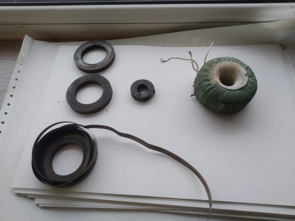

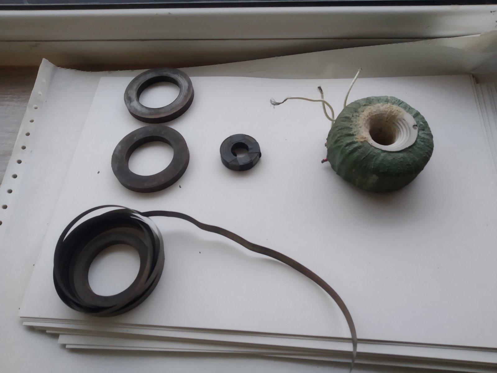

За мотор от пералня ми трябва да дебна тока. Пробвах с тороиди от импулсни захранвания- тц . Имах 2 'зелени' трафа , та единия влезе в печката , инак тая смола... 3 сърцевини бяха наредени в пакет. Пермалой май се казва
ламарината . Та си навих дребното кръгче и с него стана работата.

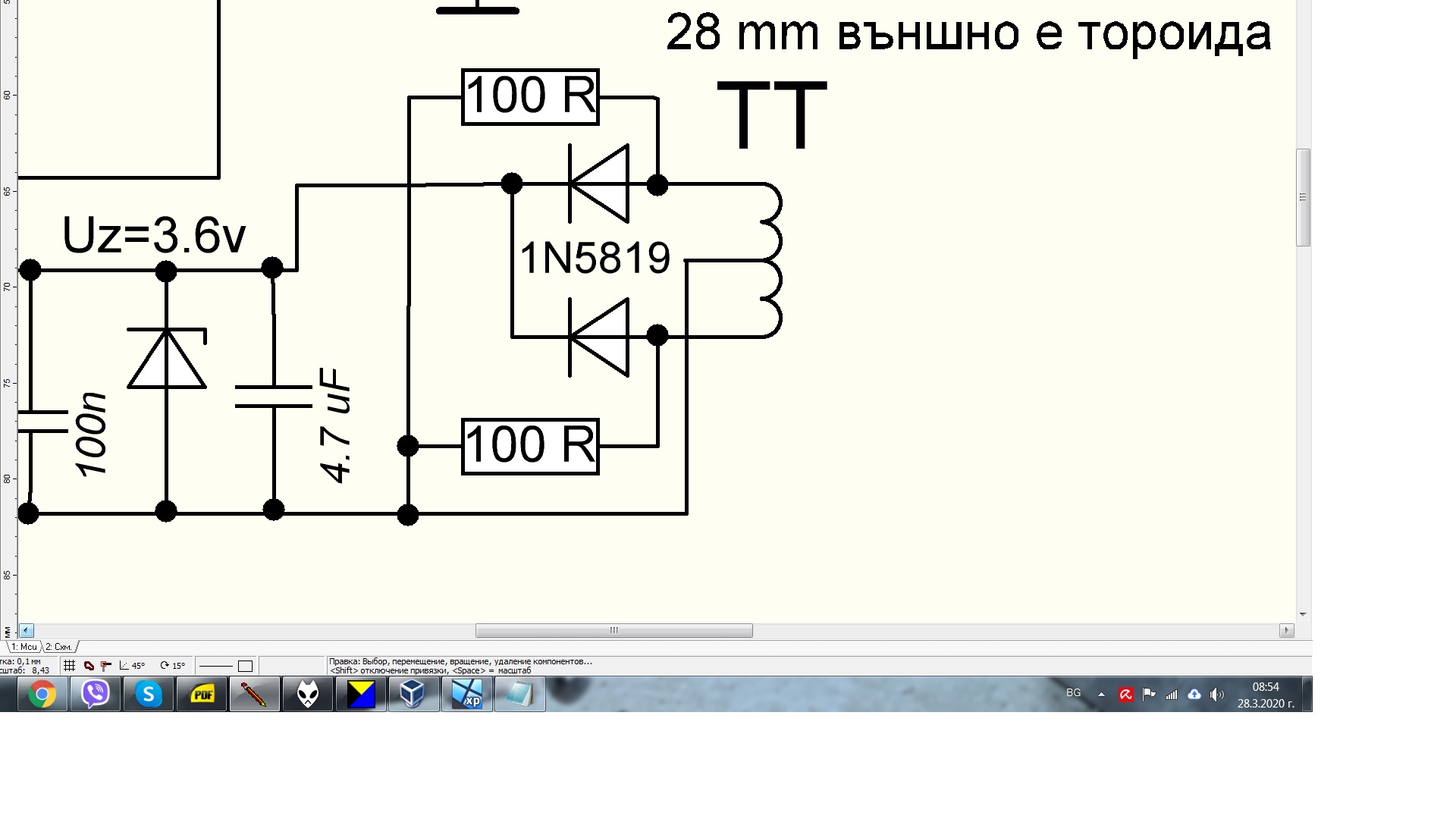

От железен прах или феритни(не знам има ли разлика) при 50 Hz зяпах на вторичната мижав импулс , а тоя дет от ламарина го дялнах си вади читава синусоида.До едно време де , в първичната кат дигна няколко А и отива в кереча...
От входни филтри на импулсно стават за имп. траф , клатил съм тиристори с такива.

Тези от железен прах представляват пръстен със "разпределена въздушна междина" каквато се изисква при дросели и е вредна при трансформатори.
А тоя от ламарина осигури ли му съответния товар ?

Ми на схм. се видят R 100 ом , не съм пробвал с по малки стойности . Гледам да изкарам повечко U , то и затуй шотки съм сложил. Умувах и за синхронен изправител с полеваци , ма там съм безхаберен. Ако дадете акъл кви транзистори да туря.

За по-голямото напрежение тури удвоител, ама ще стане по-нелинейно

ти от тоя траф мощност ли ще вадиш, или сигнал за натоварването на мотора на пералнята?
=> не ти трябва синхронен изправител. май даже и изправител не ти трябва (диоди с електролити), ама зависи от софтуера.

Синусоидата ти се криви при голям ток, защото се насища сърцевината. Вариантът е да вдигнеш напрежението е да навиеш повече навивки.

Сигнал ми трябва , цялата постановка е центрофуга за мед . Гледам да не тръгвам 'с мръсна газ' , че питите се късали , ако прекалиш с ускорението. Минах по тая пътека без изправител и кондери. Разни пикове се размотават , Adc-to показва луди стойности. Ей тука има за СИ:

Не се вкарвай във филми , за няколко миливолта с тези синхронни изправители. Задай (пусни ) макс. ток който ще мериш. Опитно (например с потенциометър) намери най-голямото съпротивление при което имаш чиста синусоида. След това според измерената и желаната стойност изчисли колко пъти да увеличиш броя навивки. След преработката на трафа съответно трябва да увеличиш товарното съпротивление.
