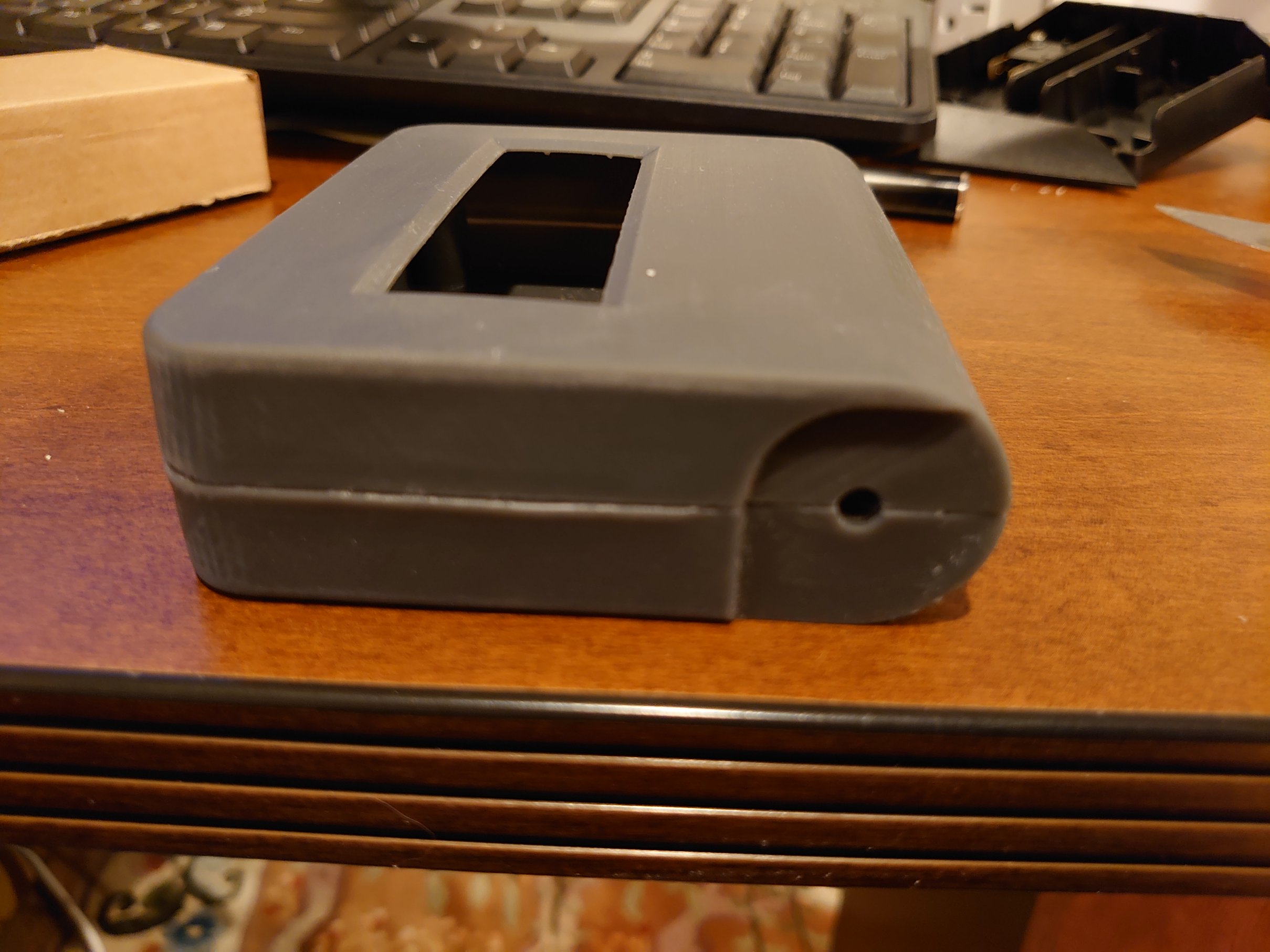

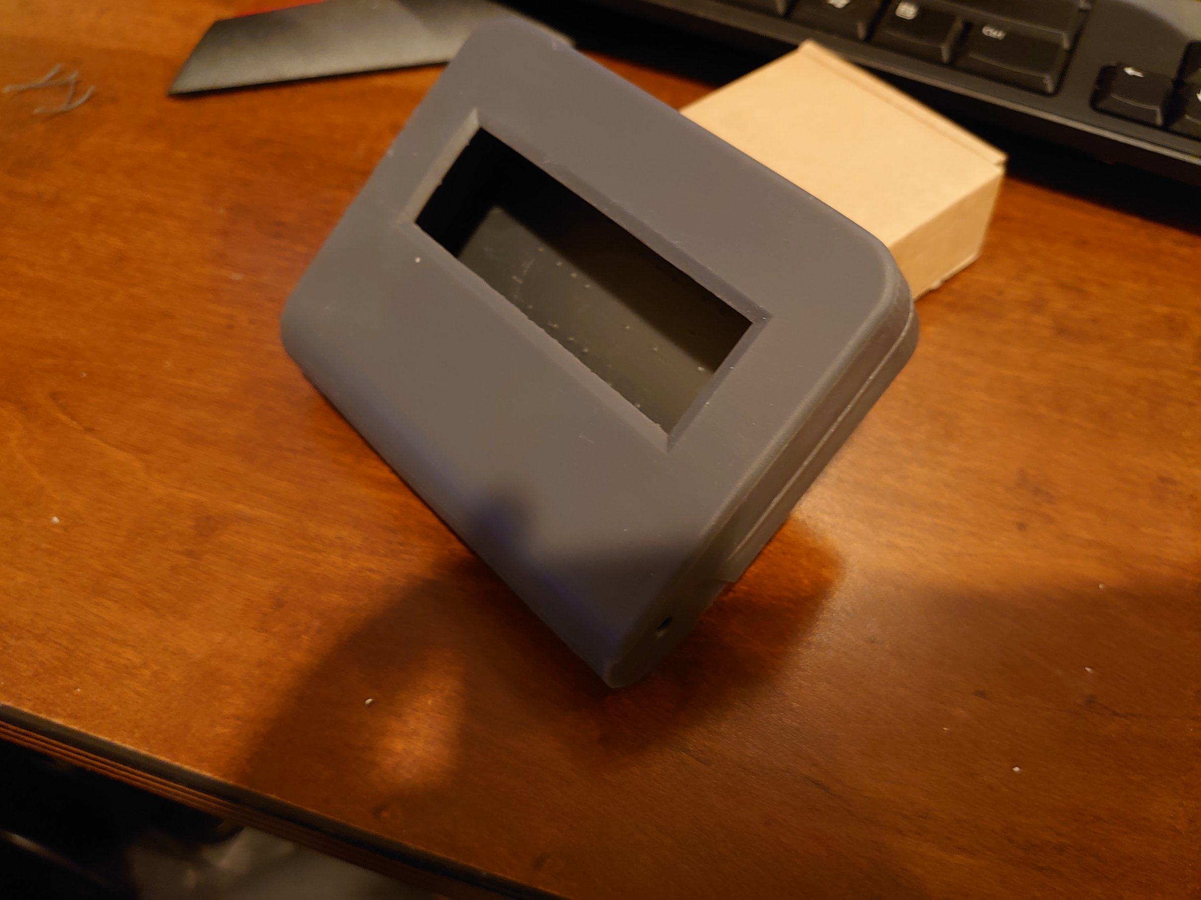

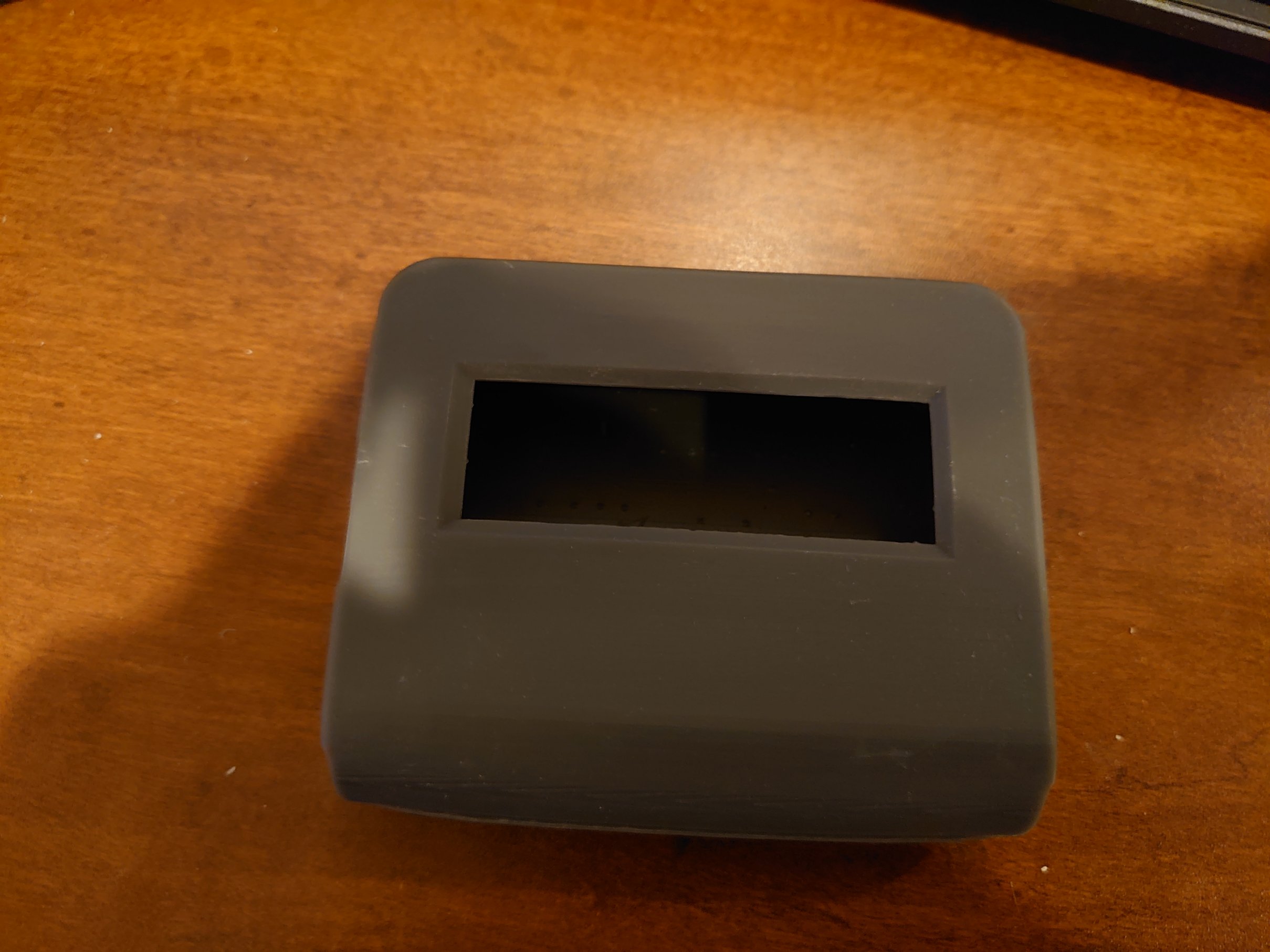

Тука по един проект ни трябват 10-на кутийчета за дисплей 20х4 та сътворих това. Кутията е за 3д печат, вилката около която се върти е метална. махнал съм логото и отвора за кабела, ако на някой му трябва и иска да си печата : https://drive.google.com/drive/folders/ ... sp=sharing
Те така е на живо, ама направих една глупост, махнах съпорта преди да го изсушя да ми е по-лесно, ама бяха доста и бая опъвах и там където е радиуса успях да го деформирам, но дории така е доста добре, чакам да ми дойде по-твърдия материал да изпечатам серийката.

Супер е. Другия месец може би ще ми потрябва точно такава, така че ще ти ограбя драйва с удоволствие ;)
PS. Забравих да питам, вътре има ли някакви крепежни елементи. Как се окача платката?

Мога да ги експортна както ги искате, но ти би трябвало да можеш да го позиционираш както ти харесва.
Ако ще го печатате на fdm може би е по добре да го експортна с 3 мм стена, в момента е 2, а там където влизат един в друг имаш 1 мм.
За дисплея има крепежи, те не са специално за дисплея, това са същите колонки с които затваряш кутията, между тях има съм оставил 1.5 мм разстояние.
Нарочно махнах отвора за кабела за да може всеки да си го пробие където му е удобен, но ще я преработя малко преди да ги пусна нашите и вместо кабел със щуцер ще измисля как да вкарам една rj-6 букса, но това работи само за серийни дисплеи. Ако ви харесва така ще кача и тоя вариант.
При радиуса се получава измятане, при мен стана защото махнах спорта преди да го изсуша напълно, но при фдм-а ще става винаги според мен. Мога да добавя малки ребърца които да не позволяват да измята. Реално при такива радиуси дори и на шприц може да стане измятане ако цикъла няма достатъчно изчакване за охлаждане.
П.с. бабане граби на воля, то това е вдъхновено от онова кутийче което ти бях правил

Ъпдейтнах файловете, добавих ребърца на радиуса но и видях една простотия която съм направил, на гърба стъпалото от към R-а го бях изрязал директно на долу, сега го оправих да е радиално, както и борда от страната на лицето го направих радиален а не прав. По-дебели стени обаче ще са проблем в тоя габарит, ако някой го иска с по-дебели стени ще трябва да бутна малко размерите защото стените влизат в колонките на болтовете, или пък да са фрезенкови на нивото на гърба а надолу да е само колонка колкото да подпира платката а не да поема и главата на винта, но дълги винтове за пластмаса с фрезенкова глава са малко екзотика.
Груби, новите stl би трябвало да са ориентирани хоризонтално.

печата, каптона се е вдигнал малко се напечатах сума ти неща напоследък, а не можах да го скъсам - но все пак това е проба. изглежда ОК. Тази ще е зелена...
горният капак изглежда много добре...отвътре. Скосяването около дисплея му идва малко в повече, но пак става - но външя радиус от долната страна не стана точно така както е нарисувано. Това на бързата скорост - задоволителен резултат за бърз прототип. Оставил си места за винт или гайка отвътре, никак не е зле.
Ребрата, спесърите и ушите също са без никакъв проблен. Утре ще напеачатам и другата и ще затворя.
Хубава кутия, може да е полезна за доста проекти - с малки изменения - според нуждите - за още повече.
