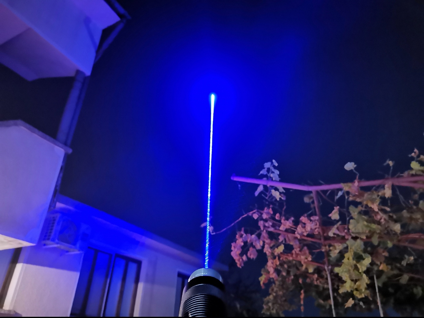

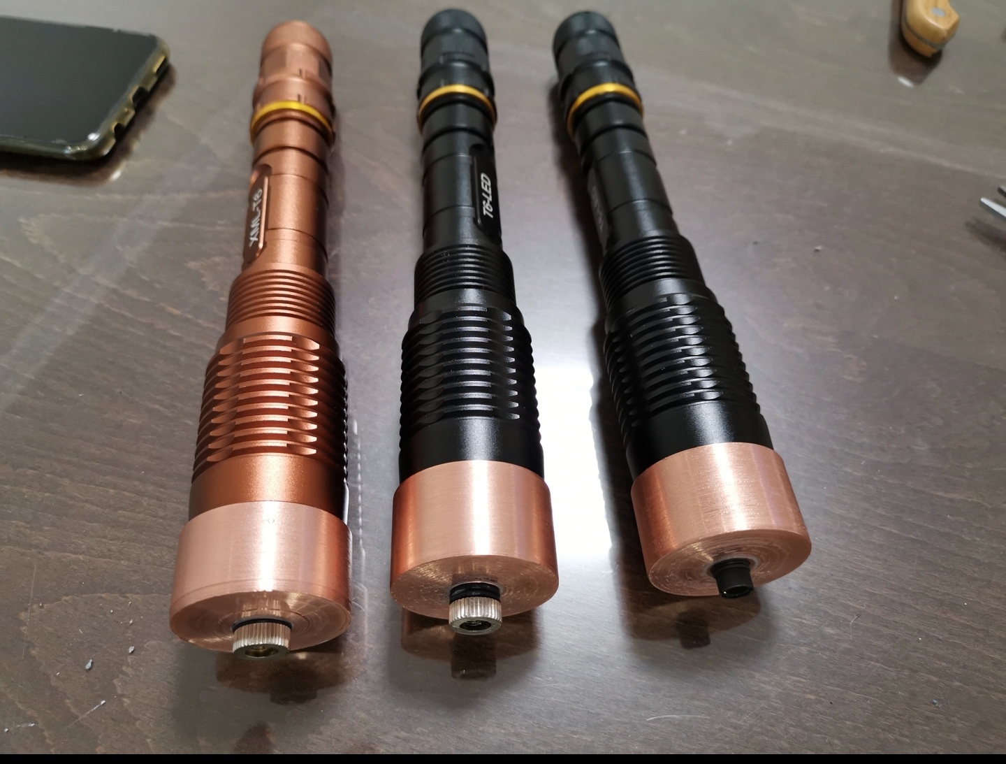

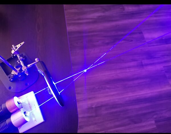

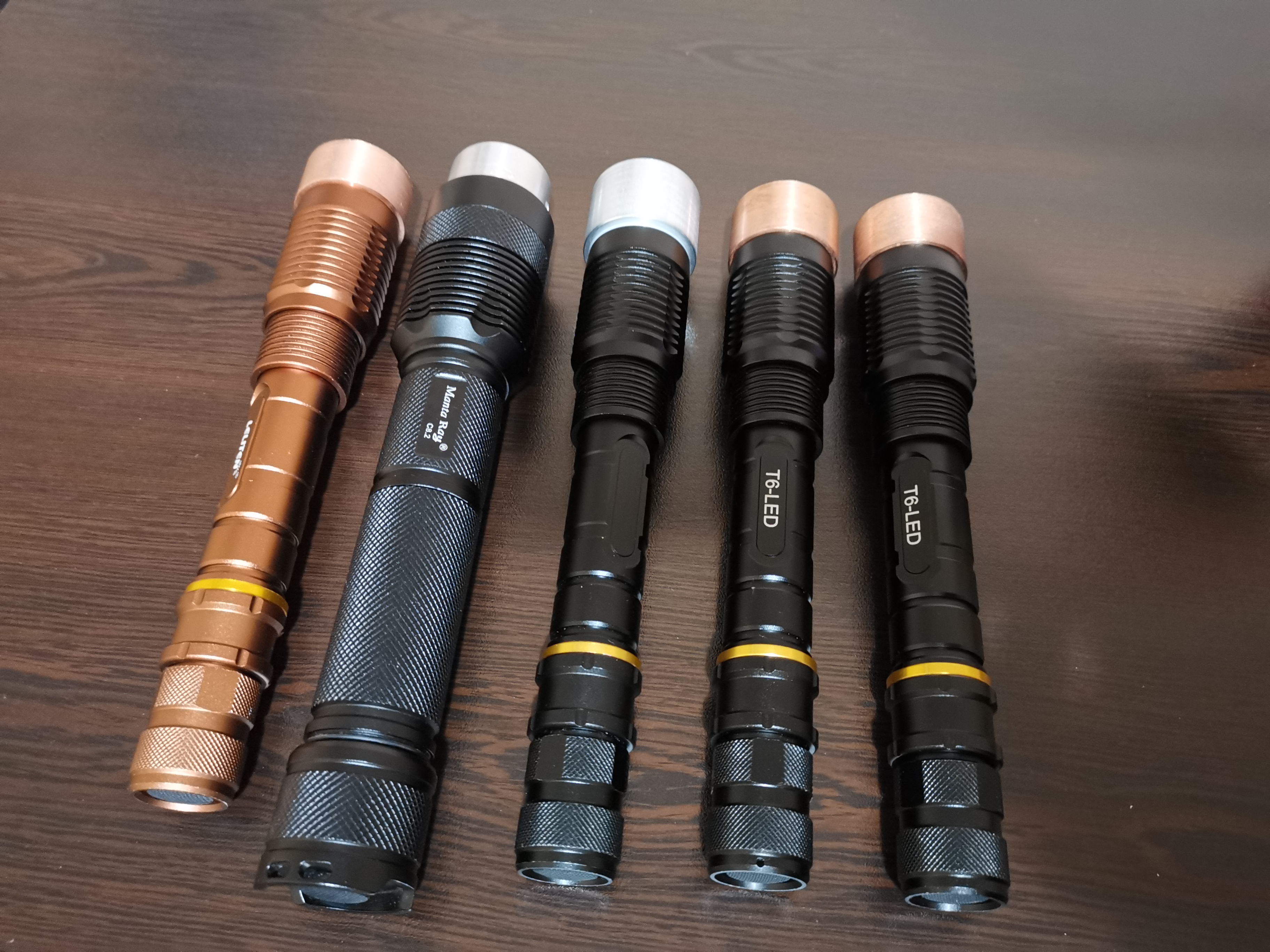

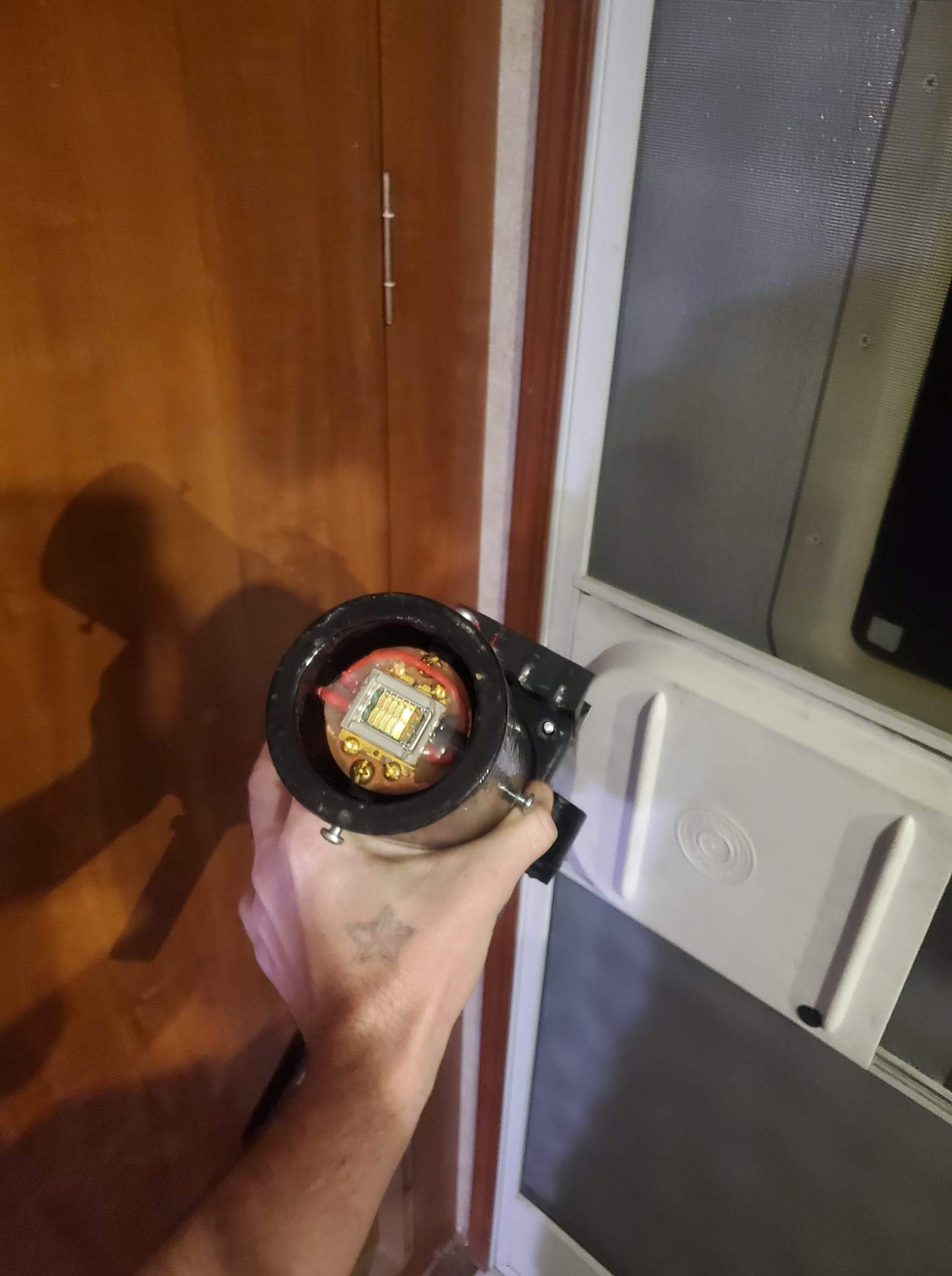

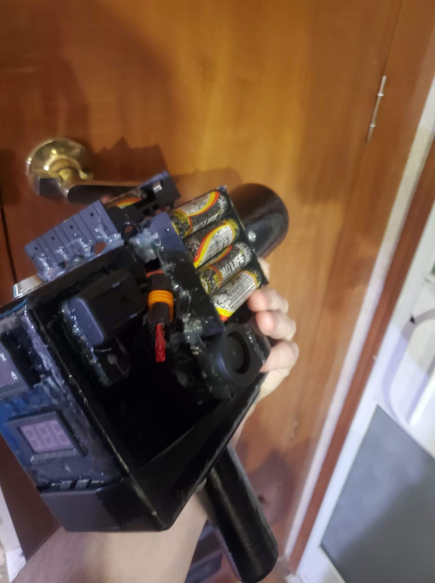

Здравейте. Занимавам се от 1г с лазери, като хоби. Дори вече съм продал няколко на хора. На кратко до момента правя лазери с мощност от 7.5W реални, а не китайски надписи. Много неща се правят ръчно от мен, като радиатор, модефикация на драйвъри и други неща. Вграждам всичко в тела на фенери и работят с 2 батерии 18650 (истински) Ще кача снимки и видеа на тях.

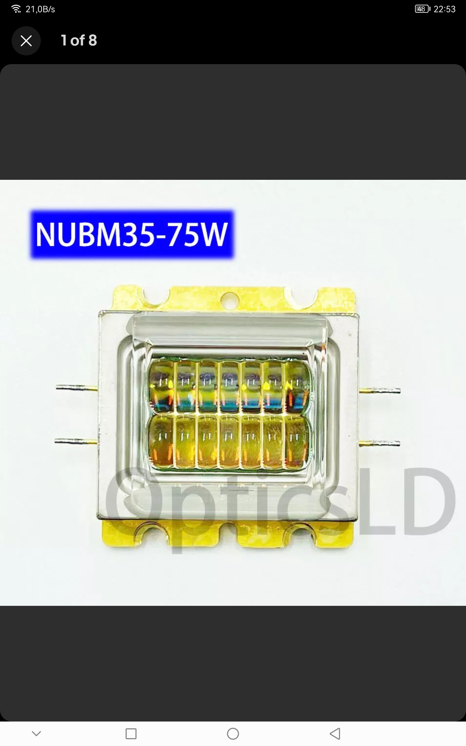

Сега започнах нов проект, който ще е доста по различен. Ще използвам лазарен масив с 14 диода и 75W мощност при 3А. Моят драйвър, който ще направя ще отдава 3.7А, което ще вдигне още силата на лазера. Всичко това е доста скъпо удоволствие. Този лазер е способен да реже ламарина и много други неща. Дори и сегашните ми от 7.5W режат определени метали като пружини. Чакам да пристигнат компонентите, защото трябва да преценя какво тяло да ползвам да събера всичко вътре, като батерийте може да са отделно за по голямо удобство. Те ще са общо 18650. Или казано по 37V на всеки ред диоди.

Лошо е, че кьоренето в телефона е по цял ден и продължава с години. Аз тези лазери ги правя с кеф и рядко си играя. Но пак казвам, за тези неща си има очила, които са задължителни за всеки който има мощен лазер. А този който ще сгобявам без очила е лудост да се свети в затворени помещения. Все още обмислям в какво да събера всичко. Най добре ще е май в кутия с дръжка отгоре. Може да е от дърво, пластмаса или метал. Ще видя като дойдат нещата и ще преценя. Защото ще има бая чарколяци вътре, а те са:
Две места с по 9х18650 батерии
Два малки радиатора и един голям за диодите.
Кабели, ключета, цифрови волтметри

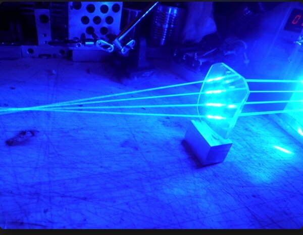

Този от 7.5 W реже пружини. Виж видеата в началото. Да, забранени са и се водят Class 4. От 9м прогаря дърво. Много ги ползват да прецакват камери. Защото трябва да светнеш само в нея за 5сек и е чао. Този от 75W реже ламарина като се фокусира през една леща. Изглежда така като на снимката, само че са 14 лъча събрани в 1
