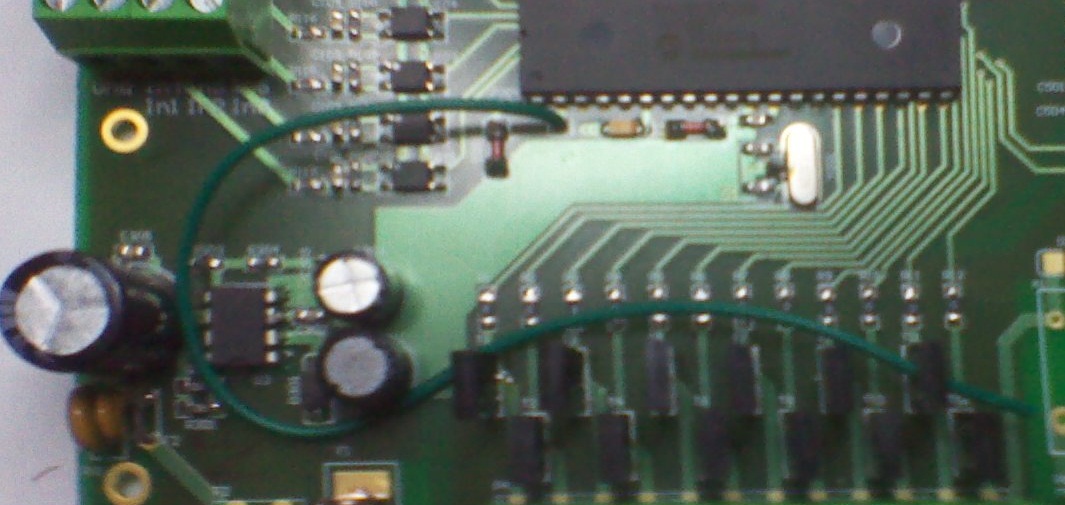

Ето я моята постановка:
RDG.jpg [ 161.31 KiB | Прегледано 9498 пъти ]

я сложи няколко хиляди числа тука, да видим какво си изгенерирал :-k
добрите шумови диоди имат изключително широк спектър, десетки гигахерци. ценера на практика е добър, щото надали някой ще тръгне да семплира с десетки мегахерци. въпроса е как да отстраниш систематичните добавки - честота на семплиране, околни кварцове, дори мрежови смущения.
все пак ценера си остава много надежден метод, много по-добър от гола жица по платката. просто, защото платката не е с достатъчно ниска ентропия.
номера със жицата минава, ако мериш статично електричество в атмосферата (гръмотевици примерно). но това е за много висш пилотаж.

Мнение Re: Генератор на случайни числа
Добре де, какви средства какви щуротии, толкова трудно ли е да събере достатъчно голям брой
измервания и сумата да види дали се отклонява от средното с повече от един корен от сумата.
Ако не, генераторът му е случаен.
Това с жицата посред платката не ми харесва особено, тя събира сигнали, не шум - и има
шанс да напипа нещо кратно на клока на АЦП-то примерно.
Възможно подобрение би било тоя вход на ADC-то да е вързан към изхода на някой
opamp който да е вързан за усилване 100 примерно със 100-ина кила в обратната
връзка и без никакви жици наникъде, добре филтрирано захранване (най-добре активно,
с един транзистор/резистор/кондензатор). Колкото по-малко от платката влиза в тоя
усилвател толкова повече на изхода му ще му е само неговият шум, който няма много
какъв да е за тия цели освен бял.
Само си разсъждавам де, не съм го правил/мерил. Но знам прекрасно как изглежда
шум, нали изпод него анализаторите ми вадят полезен сигнал от детекторите, което
е всичко но не и тривиална задача :D .
