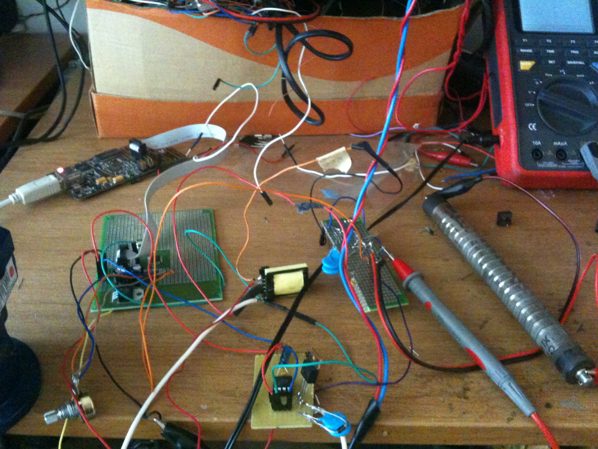

Тематиката може да е банална, но е интересна. :) Преди известно време купих две руски тръби - големи, хубави, модел СТС-6. Идеята е да се направи гайгеров брояч, удобен за разходки в планината - на някои места се случва да попаднеш да интересни находки, във вид на радиоактивни минерали. За целта, мисля да взема една обикновена туристическа щека, да сложа тръбата в долния и край и дисплея в горния. Така, разхождайки се, ще мога да "опипвам" камъните около мен без да се навеждам.
Днес приключих с първата (и най-тежка за мен) фаза - генериране и регулиране на 400V. Тръбата заработи, за мой късмет. :) Та ако тръбата е сърцето на проекта, то една mega88 е мозъка: ще регулира напрежението, ще брои искренето в тръбата, ще събира и показва статистиката и т.н., каквото се полага на един процесор. Бобината я изкормихме от едно изгоряло захранване - благодарности на zaphod за помощта при избора на правилната (в едно захранване за PC има поне 5-6 различни бобини). Характеристики не мога да кажа, но в общи линии върши работа. Работи окей до към 6.6V, надолу вече импулса за зареждане става твърде дълъг, магнитопровода се пренасища и не може да дигне до 400V. Цялото устройство съм го предвидил да работи с батерия 9V. Комутатора е IRF540 + TC4420. Атачвам снимка с прототипа както е в момента. Качил съм и кратко видео в тубата: http://www.youtube.com/watch?v=l1MNgaGw2wg
Следва писането на софтуера за броене и показване, проектиране и изработване на платка и сглобяване на цялото нещо.
IMG_0455.JPG [ 1.5 MiB | Прегледано 13700 пъти ]
Нед Сеп 18, 2011 2:51 pm
Мнение Re: Туристически гайгеров брояч
Рек, идеята ти за щеката е чудесна бе. Може и пазар да намери чудото само заради
това, не трябва да се навежда човек.
Освен процесори и индикатори ако сложиш и проста пукалка - аналогово, говорител
да цъка от импулсите - ще е доста полезно (няма нужда да гледаш индикатора за да
не пропуснеш нещо).
Тоя IRF540 с тоя драйвер яде сигурно 3 пъти повече от нужното. От опит го знам,
тия драйвери _не работят_ по спецификация и фронтът им отива към 2+ микросекунди
при затваряне на IRF540 (дори при висящ дрейн). Сложи MC33151 и ще смъкнеш
консумацията забележимо. Или от Фарнел, мога и аз да ти дам едно, имам малко
резервни (едно късо на изхода и е пътник, вчера пак имах такова преживяване).
Под 6 волта някъде тия драйвери спират да драйвят та като свърши батерията
няма и да се опитват да цъкат повече.

Пукалка и мигалка ще има 100%, то без тях кефа не е пълен. :) Но ще се драйвят от процесора.
tgi написа:
Тоя IRF540 с тоя драйвер...
Принципно това съвсем не е окончателен вариант, просто ми е нещо като типов комутатор за индуктивности. Използвам го като бързо решение навсякъде. В окончателната версия може да сложа нещо много по-просто, примерно BC337 който се клати директно от процесора. Но нямам много ясна идея дали ще издържи пиковия ток, който е сигурно над 10А. Във всеки случай, много ми се ще да е нещо без драйвер. :) Вероятно ще накупя 10-15 транзистора от Комет и ще пробвам на ред.
За да вдигнеш няколкотостотин волта на ГМ брояча не ти трябва и 1А пиков
ток да виждаш. Най-добре стой далече от биполярни транзистори, те се затварят
със закъснение от микросекунда и нагоре (storage time, време да се изсмучат от
базата неосновни носители). Някакъв MOSFET в SO-8 ще е пак с голям резерв.
Драйвене от 5 волта контролер може и да стане, от 3 волта не е работа. Но хубаво
гледай какво става на гейта, ако не са чисти, под 100 nS фронтове не го драйвиш
както трябва и съответно хабиш батерия.
