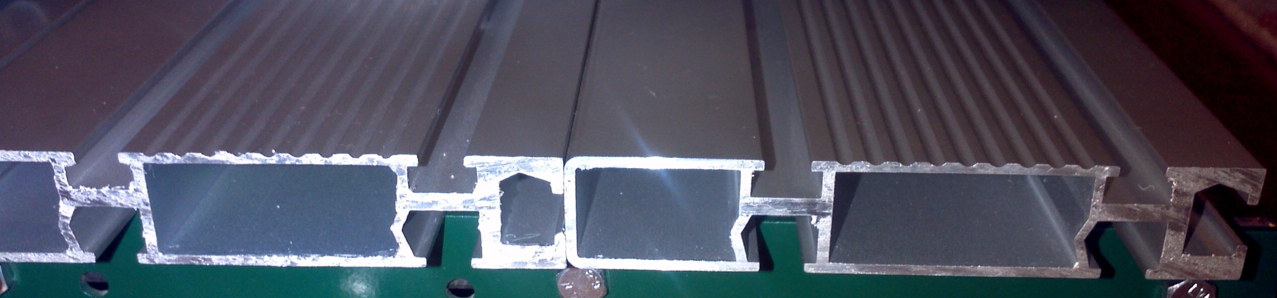

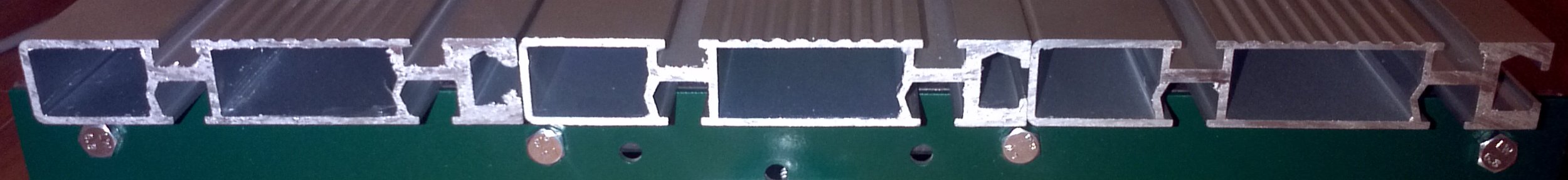

От къде купи профила за основата , и на какви пари ?

Да ти кажа този плот малко ме разочарова исках "Т"-образен а този е с доста на рядко канали, но просто такъв имаше наличен при моя човек. Не съм го плащал отделно и не знам каква е цената му.

@TheHungry прикачам снимки на профила, ще питам за цени.
IMG_20111206_190119.jpg [ 97.46 KiB | Прегледано 12505 пъти ]
IMG_20111206_190100.jpg [ 186.24 KiB | Прегледано 12505 пъти ]
