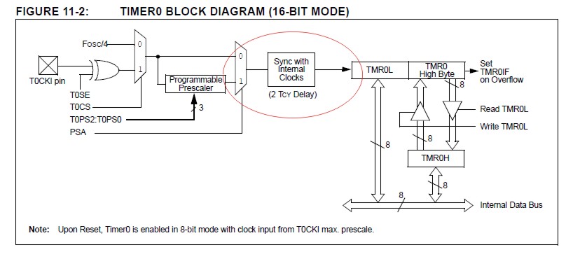

Ситуацията е следната , до около 9 мХц работи добре, но при по висока честота примерно 20 мХц,честотомера понякога показва около 8 Мхц.
Намерих няколко точни генератора: 11.059Мхц, 25.000 и 66.667 за експерименти и да разбера къде бъркам.Помъчих се час със програмата и за експеримента упростих алгоритъма на работа,но се получи някаква аномалия. Ситуацията е следната:
Настройвам TMR0 като 16 разряден брояч с външен източник на тактов сигнал (T0CKI).Генератора е включен на (T0CKI),включвам TMR0,чакам 10 микросекунди, изключвам TMR0,прочитам значението на таймера, и ето какъв странен резултат:
генератор Мхц.........таймер
11.059 ---------------- 89
25.000-----------------50
66.667-----------------66
Не разбирам какво става,защо при генератора 25 мегахерца,таймера за същото време отброява по-малко отколкото при 11Мхц?

След като не си счел за необходимо да кажеш какъв е контролера, значи със сигурност е пик :)
Причината е синхронизацията на външния сигнал с вътрешния клок. А "явлението" се нарича aliasing.
Проблемът се решава с четене на спецификацията, по-конкретно в частта с изискванията към тайминга на външния клок.

Каква е максималната честота на входа на таймера? Погледни внимателно, има разлика на честотите на делителя и на таймера, на делителя за 16-ки на Microchip мисля беше около 50Mhz.
Може да ползваш един стар трик за увеличаване на четената честота - ползваш делителя, четеш и него ;)

- Вероятно включваш TMR0 без за се съобразяваш със състоянието на входния му сигнал, т..е не си го синхронизирал по него. По този начин губиш един период от разделителната способност. Същото се получава и при спирането му. Най- вероятно не отчиташ състоянието на входния сигнал при спирането му.
- А нулираш ли TMR0 преди да го включиш?
- Не какзваш кой и как ти измерва 10-те микросекунди? Нали се сещаш, колко важни са те?
- Не казваш как си извеждаш показанието, може грешката ти да е в показанието, а не толкова в измерването, а може и на двете места.?
Що се отнася за максималната честота на входния сигнал на PIC-те. Пробвал съм с един, на който в спецификацията му пишеше 16MHz. Аз го пробвах до 100MHz и ги отчиташе без проблем. Нямах генератор на повече за да го изпробвам. Питахме хората на Microchip и те казаха: Знаем, че могат повече, но написаното го гарантираме. От там нанатък, може да си го ползваш за свои нужди, но не и да го продаваш на клиенти.

Хмм при по-висока честота и едно и също време на измерване влиянието на измерени +- един период би трябвало да намалява относително.
Пробвай да махнеш бита за синхронизиране по тактовата честота T1SYNC може да стигне малко по-високо.
Освен това като гледам стойностите ти явно не ползваш прескалера, пускай го за по-високи честото, ще жертваш малко резолюция но би трябвало да заработи стабилно . Може да пробваш да мериш с най-голям прескалер и после го сваляш и мериш пак докато не се получи огромна разлика ...

Таймер0 няма изключване на синхронизацията - така като му гледам блок схемата е твърдо синхронизиран с Fosc/2. Нормално е да може до около 9. Ако е за това за което си мисля :) там го кара на 40MHz с PLL-a. По удачния вариант ще е да ползва таймер1 - той има изключване на сихнронизацията.

едит : това дето е оградено в червено е най-вероятно проблема. Като мине 10 MHz и почват да се застъпват импулсите в този синхронизатор. Ама за TMR1 ще трябва да поразбута малко програмата.
tmr0.jpg [ 55.32 KiB | Прегледано 2750 пъти ]

Микропроцесора е PIC18F2520.
Темата е от един Руски форум където правят едно чудесно многофункционално устройство, автора му прочете темата тук и доколкото е схванал причината е :
" Не отчетох, че при честота над 10 Мхц, вход TMR0 ще се синхронизира с тактовата честота на генератора.От тук и проблема. В даташиита за това не е писано подробно"
И въпроса: Как може да се справи с проблема?

Варианта за корекция на проблема е да ползва таймер1 - там сингхронизацията може да се изключи. И без това неговия вход го ползва за бутон. Ако обаче ползва прескалера на т0 ще е проблем за над 1:8 ...
едит 2 : гледам че има предложения да се включва прескалера : и това е вариант - включва на 1:8 и вдига времето на 80uS. Ама това за настройките в еепрома ако може му го преведи - смятам, че това ще е най-удачния вариант и няма да има "дай хекс тъй - дай инак"
