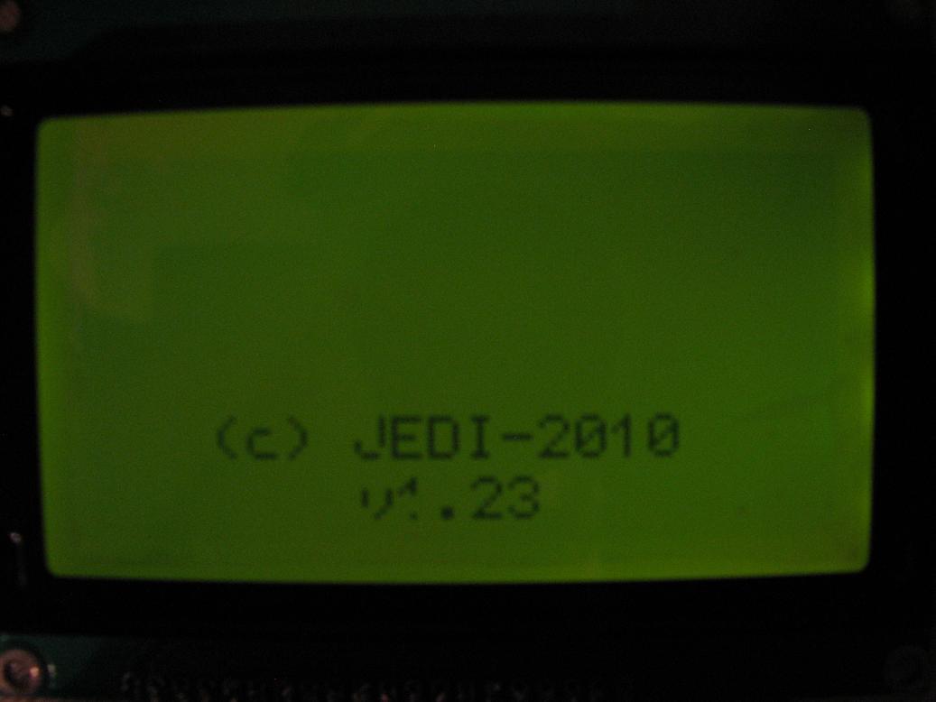

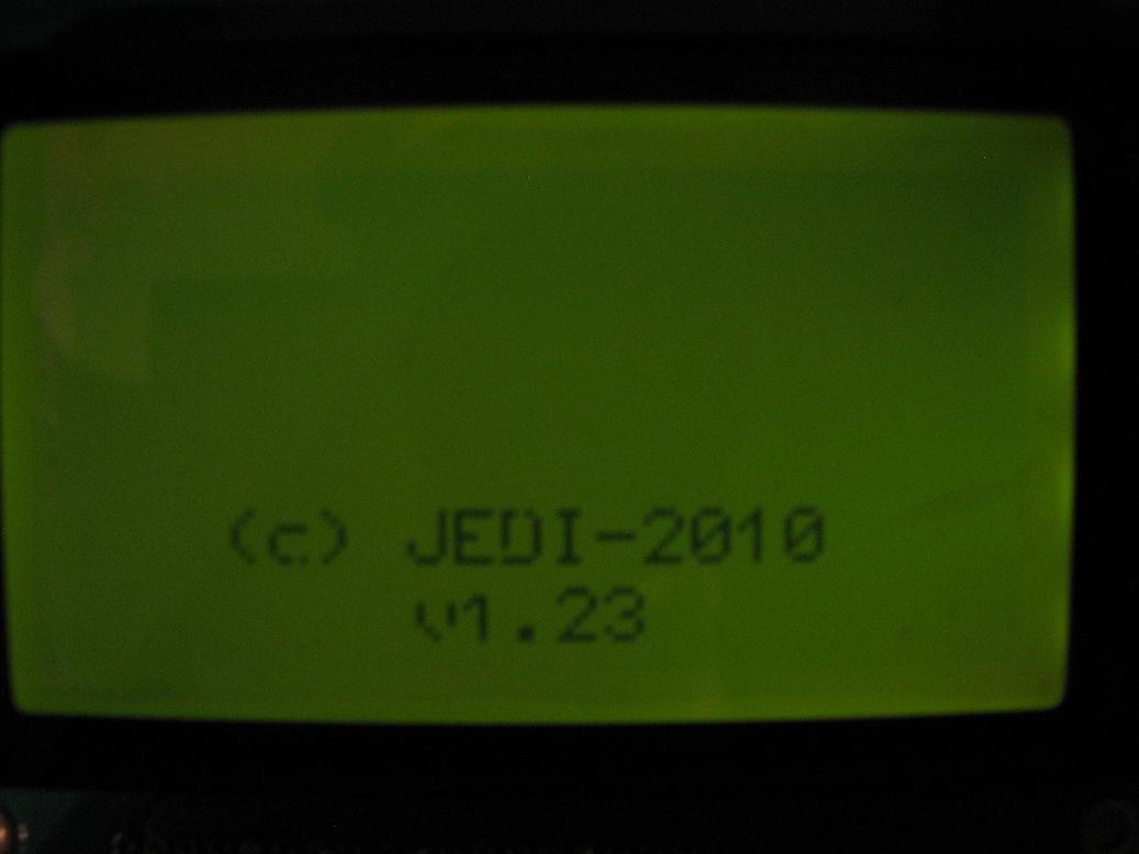

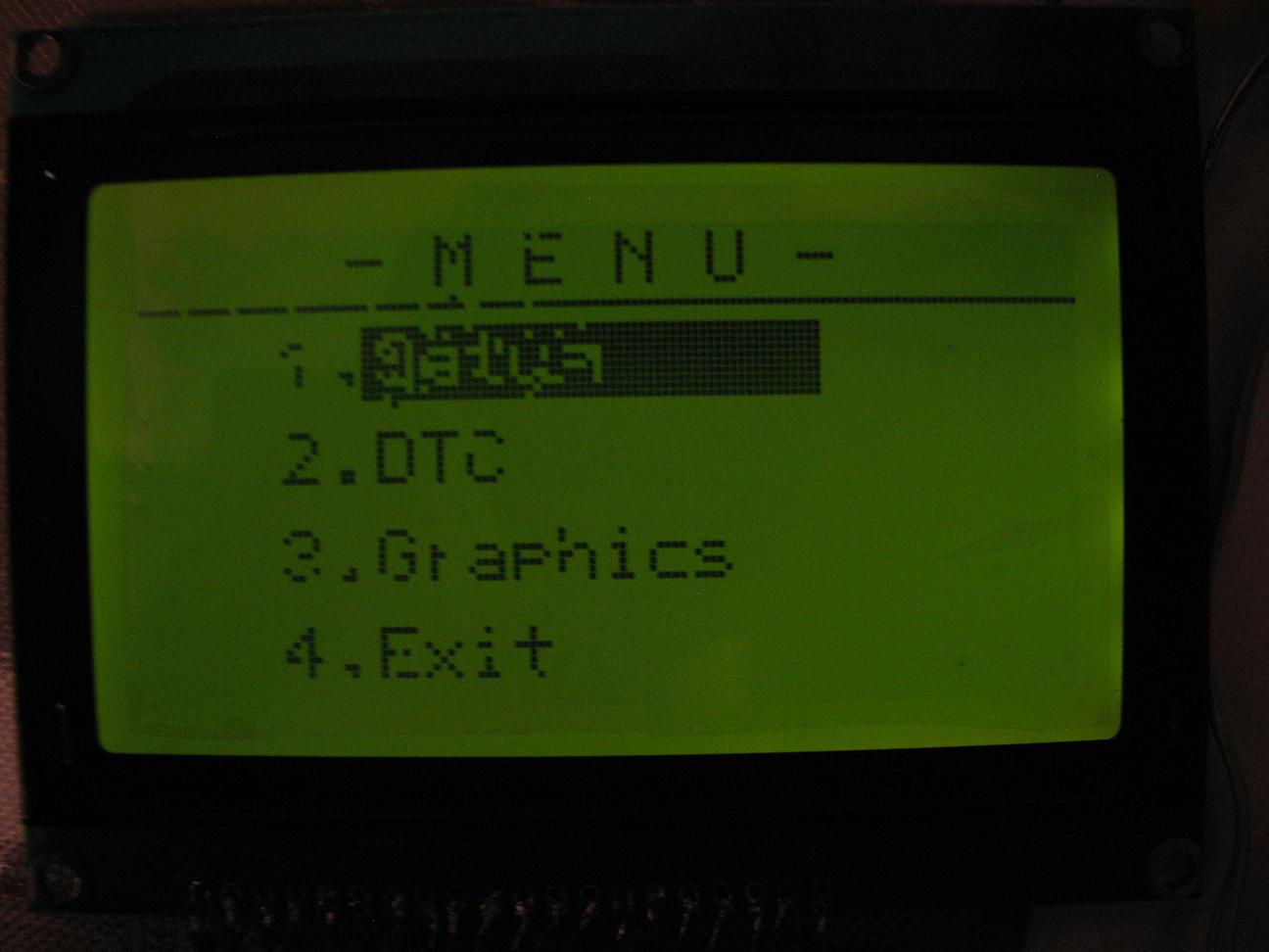

имам подобен проблем с друг дисплей JHD12864E който е с KS0108 .
При оптпечатването на информация на екрана липсват пиксели от символите.
Като при всяко опресняване липсващите пиксели за на различно място .
Проблема явно е в дисплея , тъй като имам друг с такъв контролер : TS12864A-2 и на него
всичко се вижда перфектно ( но е бяло на син фон , а проблемният е черно на жълто-зелен фон )
Имате ли идея от какво може да се получава така , тъй като този дисплей ми харесва и ако е поправим този бъг ще е супер :)
Не е от лентовия кабел към дисплея , тъй като го изплозвах и към TS12864A-2 , а там си работи ?!?!

Ей така просто като на шега реших да увелича времето м/у командите за четене и писане в/у дисплея delay_cycles(5); ..... и голяма изненада , всичко се оправи .
Няма липсващи пискели . Проблема е решен ......... случайно ! :D
